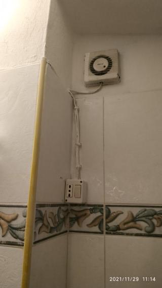

Eolox Inserito: 29 novembre 2021 Segnala Share Inserito: 29 novembre 2021 (modificato) Buona giornata a tutti, Ho un problema, dato il freddo che sta arrivando sempre piu stretto...... Nel bagno quando vado a fumare devo lasciare la finestra aperta, ma possiedo installato un aspiratore d'aria con un interruttore che lo aziona, ma mi devo ricordare di spegnerlo ogni volta... Mi servirebbe solamente per fare uscire l'odore di sigaretta, ed ha una sola interrotta dall'interruttore quindi non due fasi che vanno al motore, detto ciò vorrei sapere se esiste qualcosa di bellino per temporizzarlo circa 10 15 minuti che non sia antiestetico ed azionandola dal'interruttore o pulsante che sia, si azioni per fare uscire l'odore del fumo, non posso lasciare aperta la finestra vita natural durante, dato che il freddo poi mi spiffera dentro casa... grazie! Di sotto per darvi l'idea dello spazione a disposizione.... Modificato: 29 novembre 2021 da Eolox Link al commento Condividi su altri siti More sharing options...
luigi69 Inserita: 29 novembre 2021 Segnala Share Inserita: 29 novembre 2021 alcune soluzioni , con costi differenti e prestazioni differenti : sostituisci il tuo aspiratore con uno gia di suo temporizzato , da collegare alla luce . Vortice sono efficenti , con un costo leggermente superiore a modelli della concorrenza, ma il classico Vortice , sia elicoidale che centrifugo, ha questa possibilità . se collegato alla luce , si accende ogni volta, e si spegne dopo alcuni minuti , quindi si accende sempre come sopra , ma per avviarlo metti al posto di un interruttore un pulsante . Attenzione, per esperienza pratica . questi ventilatori si attivano in genere dopo 3...4 secondo che la luce è accesa ( tempo indifferente, nel senso che se stano accesi 4 minuti , non sono i 4 secondi di ritardo ) . Aimè , se li comandi con pulsante, devi essere paziente e tenere premuto 4..5 secondi il pulsante prendi un temporizzatore , classico luce scale , lo monti un una scatola esterna in alto vicino all'aspirtatore, e lo comandi sostituiendo il tuo interruttore con un pulsante anni fa esistevano anche dei temporizzatori molto piccoli , con circa 10 cm di filo gia collegato , per rendere temporizzato l'aspiratore che non lo era.... bisognere vedere se marche come Aspira o Vortice lo hanno ancora a catalogo Link al commento Condividi su altri siti More sharing options...
Eolox Inserita: 29 novembre 2021 Autore Segnala Share Inserita: 29 novembre 2021 Ho montato un luce-scala da poco... ma ha un saco di fili, me ne basterebbe uno piccolissimo a due fili... Link al commento Condividi su altri siti More sharing options...
luigi69 Inserita: 29 novembre 2021 Segnala Share Inserita: 29 novembre 2021 2 ore fa, Eolox ha scritto: ma ha un saco di fili e, minimo sono 3, massimo 4 2 ore fa, Eolox ha scritto: me ne basterebbe uno piccolissimo a due fili.. e no....almeno tre fili la fase in ingresso al temporizzatore , che lo alimenta e alimenta il suo contatto , la fase interrotta che esce e viene collegata al ventilatore, il segnale di comando che arriva dal pulsante di avvio tempo Link al commento Condividi su altri siti More sharing options...
Eolox Inserita: 30 novembre 2021 Autore Segnala Share Inserita: 30 novembre 2021 OK ma inserire un scatola come in partenza del discorso è totalmente antiestetico, se cè qualcosa di bellino benvenga... Link al commento Condividi su altri siti More sharing options...
luigi69 Inserita: 30 novembre 2021 Segnala Share Inserita: 30 novembre 2021 Tu vuoi la botte piena e la moglie ubriaca , vuoi sia l 'uovo che la gallina......ecc ecc Link al commento Condividi su altri siti More sharing options...
