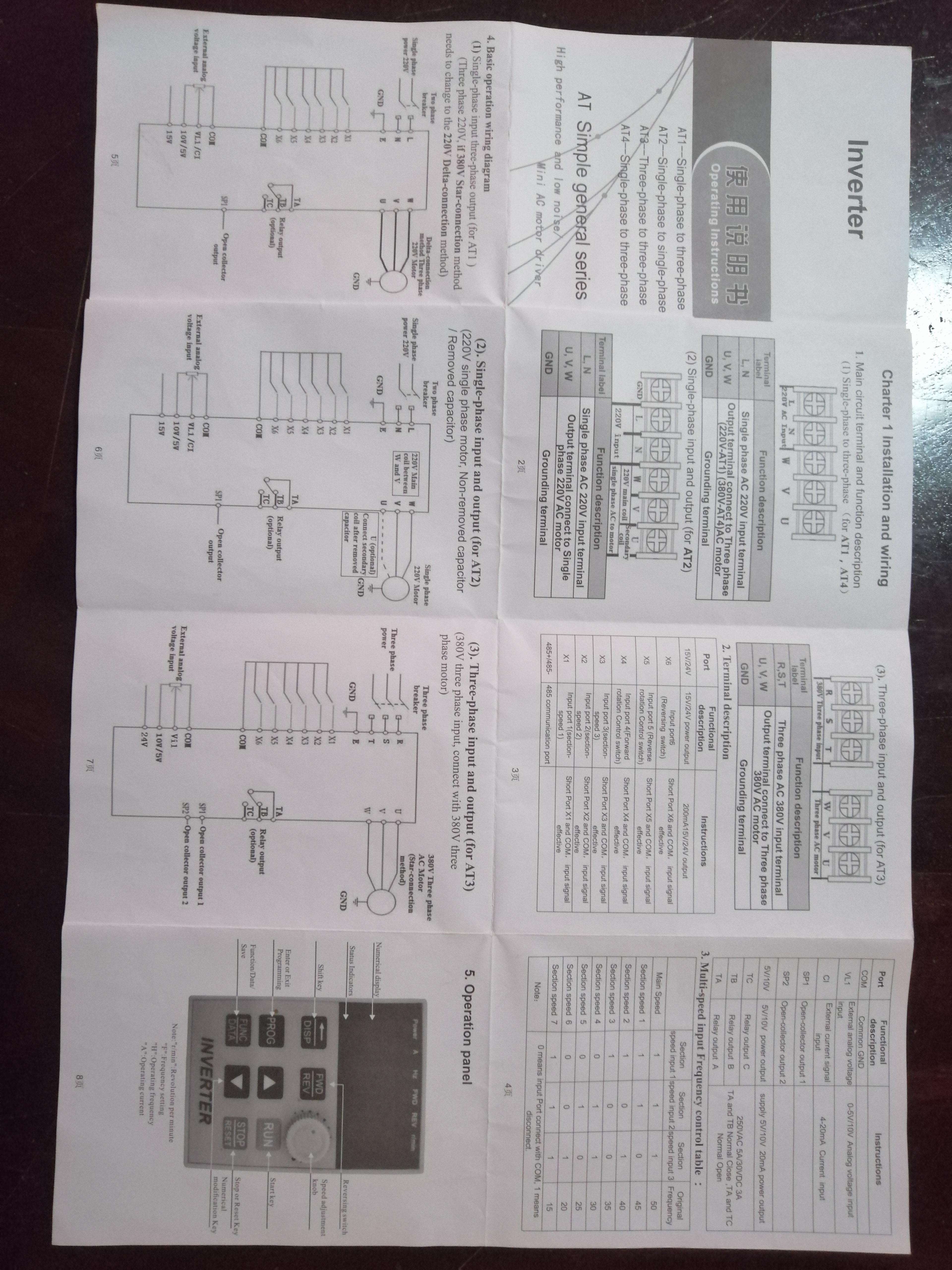

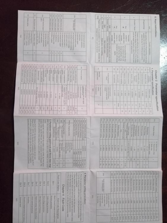

PROBLEMA PASSWORD INVERTER CINESE XSY AT1
Buongiorno a tutti, premetto che sono solo un appassionato di meccanica e quindi di motori elettrici,
non essendo quindi un esperto ho avuto grosse difficoltà con un inverter che ho comprato su Amazon,
si tratta del XSY AT1 220 volt, quando vado ad azionarlo mi da Errore1 come se fosse in corto.
ho fatto varie prove senza riuscire a niente di buono, Ho capito alla fine che è un problema di impostazione dei
parametri inseriti, purtroppo non mi fà modificare niente e per questo andrebbe inserita una password.
ho fatto varie prove inserendo anche 655535 al P009 e poi verificare al P008 ma senza risultato.
Sono sicuro che sbaglio qualche passaggio.
Sarei molto grato a qualche esperto del campo di  darmi una mano perchè mi ritrovo bloccato con questo inverter che non posso usare per il mio tornio.
Grazie anticipatamente
Come minimo, devi postare il manuale (in pdf) per vedere di cosa si tratta. I manuali di quei cosi cinesi sono piuttosto schifidi.
Buongiorno, grazie della risposta, solo adesso riesco a rispondere,
vallego la foto del manuale allegato all'inverter,
spero di risolvere con le vostre indicazioni
Stacca tutto e collega solo l'alimentazione monofase L, N e la terra. Dai tensione e se appare di nuovo l'errore, è guasto.
Parla di corto circuiti o Power Module error, non c'entra la password. E comunque senza password non puoi cambiare parametri, ma non deve dare errore.
Si ho fatto questa prova, ad avviare si avvia,
per quando aumento la frequenza mi da ERRORE 1
per questo motivo pensavo fosse un errore di impostazioni
per questo pensavo fi modificare dei parametri
che non riesco a dare senza password.
Te lo prende il P77 per poter rimettere tutti i parametri come default, e ricominciare da capo? Altrimenti non so come fare. Non è roba che uso.
Purtroppo non mi fa inserire il numero per resettare tutto.
Per fare questo dal manuale andrebbe inserita la password
In P9, questo è l'unico campo che mi fa inserire i numeri,
Dal manuale dovrebbe comparire lo stesso numero in P8
e così modificare tutto, ma non lo fa fare e non so che cosa sbaglio
Cosa dice il manuale a proposito della PSW? Solitamente, se arriva dalla fabbrica con la PSW di defoult il manuale dice quale PSW è quella di default.
A meno che ti abbiano dato un inverter già usato in cui hanno immesso una PSW.
Comunque se non è stata inserita la PSW di defoult, o non è citata sul manuale, devi interpellare il venditore. Non c'è altra soluzione che conosca.
