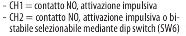

Controllo serranda con contatto di scambio libero
antoniob
Buongiorno, sapete se esiste una centralina per gestire una serranda ma che permetta anche di controllare un contatto di scambio normalmente aperto?
Per chiarezza:
  • vorrei usare un tasto del telecomando per aprire/chiudere/bloccare la serranda;
  • l'altro tasto del telecomando per chiudere il contatto di scambio (lo userei per inserire/disinserire l'allarme direttamente dall'auto).
Grazie.
Link al commento
Condividi su altri siti
Ciao!
Per me devi usare una ricevente esterna tipo quella della FAAC XR2
dove hai un contatto N.O. che lo useresti per impulso comandi serranda è un contatto bistabile che lo usi per allarme
httpwww.assistenzatecnicafaac.ituploadsmediafile000103a8a5d1c0a89e4a05767526eb5787b262b81c3014.pdf.png
Link al commento
Condividi su altri siti
Ciao, grazie per la risposta.
Comprendo che dovrei affiancare la XR2 alla ricevente Cardin ZVL439.01 che uso adesso. Vorrei in realtà sostituirla con qualcosa di più completo ed usare un solo telecomando.
Link al commento
Condividi su altri siti
  • 2 weeks later...
forse capisco male io quello che cerchi ma…
con la XR2 andresti ad utilizzare un solo radiocomando a due pulsanti
ch1 per apertura su pulsante 1
ch2 per allarme su pulsante 2
Link al commento
Condividi su altri siti
  • 5 weeks later...
Non mi ero accorto della risposta: la XR2 bicanale andrebbe bene ma cercandola su amazon vedo che sembra non gestire le fotocellule, sai se c'è qualcosa di più completo? Grazie.
Link al commento
Condividi su altri siti
