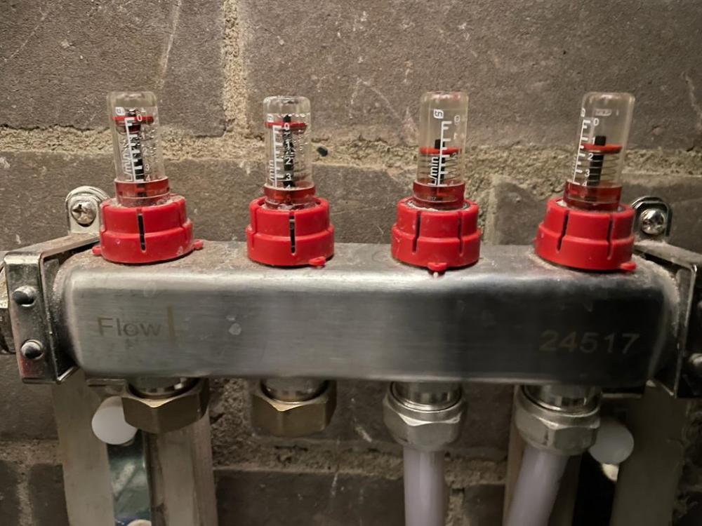

Nick Halden Inserito: 29 novembre 2021 Segnala Share Inserito: 29 novembre 2021 (modificato) Buonasera, Sono nuovo nel forum. Mi sono trasferito di recente in una nuova casa che ha il riscaldamento a pavimento al piano di sotto e i classici radiatori al piano di sopra. Non avevo mai visto/usato prima un riscaldamento a pavimento quindi mi scuso in anticipo se i termini non sono corretti. Il piano di sotto e' composto da salotto e cucina open space e in totale la stanza e' di circa 47/50 metri quadri. Il pavimento e' in legno ed il tutto ha uno spessore di circa 10cm. Non avendo mai usato questo tipo di riscaldamento, non so se il mio sia un vero problema, ma ho l'impressione che il pavimento non sia caldo quanto dovrebbe. Attualmente la temperatura di mandata impostata sulla caldaia e' di: 50 gradi dalle 00:00 alle 8:00 40 gradi dalle 8:00 alle 16:30 45 gradi dalle 16:30 alle 23:59 Temperatura esterna 4 gradi max e -1 min. Sia la mattina alle 8 che durante tutta la giornata, il pavimento non e' mai caldo al tatto. Sento l'acqua che scorre nei tubi ma al tatto e' più o meno tiepido o comunque "normale". Ho notato inoltre che le valvole (quei disci rossi che vedo in quella specie di pistoni nelle foto) non sono sempre abbassate, ma o si alzano in modo alternato o sono entrambe alzate, oppure sono entrambe abbassate. Allego le foto dell'impianto. Non riesco ad allegarle al topic quindi le ho messe sul mio account Mega (https://mega.nz/folder/40IkXDpT#Pa_XVXdS-71hXbpRbx-3DQ) Le valvole sono delle valvole Hive smart impostate per essere sempre completamente "aperte". Mi servirebbe un parere. Sento che i tubi e la parte di metallo sono caldi, ma e' normale che il pavimento non sia caldo ma "tiepido" con queste impostazioni? Oppure la temperatura della caldaia e' troppo bassa considerata la dimensione totale della stanza? Ringrazio in anticipo. Modificato: 29 novembre 2021 da Nick Halden Link al commento Condividi su altri siti More sharing options...
Alessio Menditto Inserita: 29 novembre 2021 Segnala Share Inserita: 29 novembre 2021 Ma “senti” freddo? 50 gradi comunque è troppo, in teoria dovresti sudare e ti dovrebbero scoppiare le vene delle gambe tanto da provare il desiderio di buttarti dalla finestra e mettere le gambe al gelo . Link al commento Condividi su altri siti More sharing options...
Nick Halden Inserita: 29 novembre 2021 Autore Segnala Share Inserita: 29 novembre 2021 Stamattina dalle 8 fino circa le ore 12 la temperatura esterna era di 0 gradi e il termostato della stanza segnava 19.5 gradi. Diciamo che vorrei che la temperatura in tutta la stanza fosse sempre dai 20 ai 21 gradi massimo. La temperatura di mandata l'ho portata a 50 gradi nelle ore notturne per testare appunto a quanto sarebbe arrivata la temperatura interna. Ora non so quanto influisca sul sistema la temperatura esterna (la scorsa notte e' stata tra i -1 e i -2). A 19.5 gradi non sento freddo, pero appunto considerate le temperature di mandata, mi aspetto che la stanza sia più calda. L'idraulico mi ha detto che essendo la stanza quasi 50m2 e con 10cm di spessore di pavimento, la temperatura di mandata dovrebbe essere sempre 47 gradi. Mi chiedo quindi se il tutto stia funzionando bene. E' normale che le valvole si alzino e si abbassino durante il funzionamento e che il pavimento non sia mai caldo? Link al commento Condividi su altri siti More sharing options...
Alessio Menditto Inserita: 29 novembre 2021 Segnala Share Inserita: 29 novembre 2021 Vedi Nick, quando si installa un riscaldamento a pavimento, bisognerebbe dare compreso nel prezzo un supporto psicologico (non è una battuta), tu 15 minuti fa, Nick Halden ha scritto: non sento freddo ma nonostante ciò non ti basta, il riscaldamento a pavimento va a “sensazioni”, non a temperature ambiente, oltre che ripeto 50 di mandata è molto pericoloso per la salute, dovresti cominciare a 38 gradi, lasciarlo così per un giorno e poi “se sentì freddo” alzi di 1 grado, aspetti un altro giorno e così via finché “non stai bene”. 18 minuti fa, Nick Halden ha scritto: dovrebbe essere sempre 47 gradi. Questo non è vero, e se ha bilanciato i circuiti per come ti da i consigli saranno totalmente sbagliati, oltre che mettere legno su un pavimento radiante è come lavarsi i piedi con i calzini. Link al commento Condividi su altri siti More sharing options...
Nick Halden Inserita: 29 novembre 2021 Autore Segnala Share Inserita: 29 novembre 2021 Per il supporto psicologico sono d'accordo. Essendo la prima volta ci sto sbattendo decisamente la testa. Ho iniziato da meta' ottobre con 23 gradi e sono salito con la temperatura giorno dopo giorno finche' non ho trovato la stanza che fosse almeno a 19 gradi. Purtroppo non sono un esperto e mi fido di quello che mi dice l'idraulico quando mi dice che la temperatura di mandata va in base alla dimensione della stanza e allo spessore del pavimento. Per farti capire il tipo di parquet, credo sia il "Parquet Rovere: Sbiancato Neve" mostrato in questo link https://www.pavimentieparquet.com/pavimento/parquet-rovere-sbiancato-neve-spazzolato-prefinito-linea-natura/ Se pero' 50 sono obiettivamente troppi proverò a regolare la mandata in questo modo: dalle 00:00 alle 7:00 40 gradi dalle 7:01 alle 23:59 45 gradi Dai test che ho fatto in precedenza so che se scendo sotto i 40 gradi la notte, al mattino ci sono 19 gradi e io invece vorrei avvicinarmi il più possibile ai 19.5 per poi sperare che salga sui 20/20.5 durante il giorno. Cosa ne pensi? Link al commento Condividi su altri siti More sharing options...
Alessio Menditto Inserita: 29 novembre 2021 Segnala Share Inserita: 29 novembre 2021 Penso che non ascolti quello che ho detto quindi lascio la parola ai colleghi. Link al commento Condividi su altri siti More sharing options...
Nick Halden Inserita: 29 novembre 2021 Autore Segnala Share Inserita: 29 novembre 2021 Mi hai detto solamente che 50 gradi sono troppi con una serie di battute sarcastiche che hanno solo aiutato te stesso a sentirti più bravo. Non hai risposto a nessuna delle mie domande che essendo fatte da una persona inesperta, possono risultare stupide o inutili a chi ne sa di più. Pero' ok, preferisco le risposte dei tuoi colleghi se sono più funzionali delle tue. Link al commento Condividi su altri siti More sharing options...
click0 Inserita: 29 novembre 2021 Segnala Share Inserita: 29 novembre 2021 In questo momento, Nick Halden ha scritto: Mi sono trasferito di recente in una nuova casa che ha il riscaldamento a pavimento al piano di sotto e i classici radiatori al piano di sopra. buona probabilita quindi ci saranno due circuito, uno diretto e uno miscelato, e con quello diretto, che vai ad impostare in caldaia, regolerai la mandata dei termosifoni In questo momento, Nick Halden ha scritto: Sia la mattina alle 8 che durante tutta la giornata, il pavimento non e' mai caldo al tatto la temperatura massima superficiale ammessa è di 29 gradi, oltre, il pavimento non sarebbe a norma PS le foto dell'impianto non riesco a visualizzarle Link al commento Condividi su altri siti More sharing options...
Nick Halden Inserita: 29 novembre 2021 Autore Segnala Share Inserita: 29 novembre 2021 Grazie per la risposta. Si in pratica io accendo il tutto dalla caldaia e poi gestisco i termosifoni del piano di sopra con delle valvole smart. Non so perche' ma l'upload delle foto direttamente sul topic fallisce. Non riesci proprio ad aprire questo link? https://mega.nz/folder/40IkXDpT#Pa_XVXdS-71hXbpRbx-3DQ Link al commento Condividi su altri siti More sharing options...
Alessio Menditto Inserita: 29 novembre 2021 Segnala Share Inserita: 29 novembre 2021 Hai ragione sono sarcastico, ascolta pure click che è bravo anche lui. Link al commento Condividi su altri siti More sharing options...
Nick Halden Inserita: 29 novembre 2021 Autore Segnala Share Inserita: 29 novembre 2021 Hai ragione sono sarcastico, ascolta pure click che è bravo anche lui. Ascolto chi mi pare. Se penso che non ascolto quello che dici perche' continui a rispondere? Probabilmente ti piace sprecare il tuo tempo. Io non sono sarcastico invece. Link al commento Condividi su altri siti More sharing options...
Alessio Menditto Inserita: 29 novembre 2021 Segnala Share Inserita: 29 novembre 2021 Nick ancora una risposta di questo tono e chiudo la discussione, detto questo sarò stato sarcastico ma ti ho dato le basi su come regolare il tuo impianto, dato che se sei qui il problema ce l’hai tu e non noi, e tu per tutta risposta mi hai scritto 1 ora fa, Nick Halden ha scritto: mi fido di quello che mi dice l'idraulico Allora se ti fidi di lui perché sei qui? Oppure vuoi che io o gli altri ti aiutiamo secondo quello che dice lui, che non riesce ad accontentare la tua curiosità? Io sarò sarcastico ma tu dici ti fidi di lui, questa è un altra cosa che fa sorridere. Chiarite le nostre posizioni. Link al commento Condividi su altri siti More sharing options...
click0 Inserita: 29 novembre 2021 Segnala Share Inserita: 29 novembre 2021 misteri della tecnica, ora con i link vedo le foto comunque posso solo confermare quanto supposto prima, hai due circuiti uno miscelato e uno diretto noto che hai "reso smart" anche l'impianto a pavimento... ma di che superficie parliamo ?? Link al commento Condividi su altri siti More sharing options...
click0 Inserita: 29 novembre 2021 Segnala Share Inserita: 29 novembre 2021 non avevo visto che l'avevi già specificato al primo post hai anelli di tubazione molto lunghi una pessima configurazione di impianto Link al commento Condividi su altri siti More sharing options...
Nick Halden Inserita: 29 novembre 2021 Autore Segnala Share Inserita: 29 novembre 2021 Nick ancora una risposta di questo tono e chiudo la discussione, detto questo sarò stato sarcastico ma ti ho dato le basi su come regolare il tuo impianto, dato che se sei qui il problema ce l’hai tu e non noi, e tu per tutta risposta mi hai scritto Allora se ti fidi di lui perché sei qui? Oppure vuoi che io o gli altri ti aiutiamo secondo quello che dice lui, che non riesce ad accontentare la tua curiosità? Io sarò sarcastico ma tu dici ti fidi di lui, questa è un altra cosa che fa sorridere. Chiarite le nostre posizioni. Non mi interessa, puoi anche chiudere la discussione, ne perde il forum. Il mio problema puo' essere quello di un utente futuro e le risposte di tutti possono aiutare. Se vuoi chiudere la discussione fai pure. Io ho detto che mi fido del mio idraulico nel senso che mi sono fidato di quello che mi ha detto essendo lui uno specialista ed io un ignorante in materia, e quindi ho aumentato la temperatura dalla caldaia. Non ho scritto che mi fido di lui e quindi le vostre risposte non contano. Altrimenti non avrei proprio creato il topic non credi? La mia posizione e' questa, la tua finora e' stata di sarcasmo con battute che non hanno aiutato minimamente. misteri della tecnica, ora con i link vedo le foto comunque posso solo confermare quanto supposto prima, hai due circuiti uno miscelato e uno diretto noto che hai "reso smart" anche l'impianto a pavimento... ma di che superficie parliamo ?? Ok perfetto, grazie click0. Si io in realtà' non pensavo di rendere smart anche quello a pavimento, poiché dovendo stare sempre accesso ha poco senso... l'ho trovato già montato appena trasferitomi e quindi l'ho lasciato cosi per non fare casini. Il pavimento e' un semi parquet ed e' molto simile a "Parquet Rovere: Sbiancato Neve" mostrato in questo link https://www.pavimentieparquet.com/pavimento/parquet-rovere-sbiancato-neve-spazzolato-prefinito-linea-natura/ Link al commento Condividi su altri siti More sharing options...
Nick Halden Inserita: 29 novembre 2021 Autore Segnala Share Inserita: 29 novembre 2021 non avevo visto che l'avevi già specificato al primo post hai anelli di tubazione molto lunghi una pessima configurazione di impianto Ho letto questa risposta dopo aver pubblicato quella precedente. Ok, non una buona notizia... sarebbe necessario rivedere l'impianto quindi? Fino ad un paio di settimane fa avevo impostato massimo 40 gradi ma la temperatura della stanza non superava i 19 gradi. Link al commento Condividi su altri siti More sharing options...
Alessio Menditto Inserita: 29 novembre 2021 Segnala Share Inserita: 29 novembre 2021 10 minuti fa, Nick Halden ha scritto: Non mi interessa, puoi anche chiudere la discussione 6 minuti fa, Nick Halden ha scritto: sarebbe necessario rivedere l'impianto quindi? Chiudo o lascio aperto? Link al commento Condividi su altri siti More sharing options...
Nick Halden Inserita: 30 novembre 2021 Autore Segnala Share Inserita: 30 novembre 2021 Chiudo o lascio aperto? Apri tutto https://youtu.be/5jc_R9_im9w Link al commento Condividi su altri siti More sharing options...
Alessio Menditto Inserita: 30 novembre 2021 Segnala Share Inserita: 30 novembre 2021 🤠 Link al commento Condividi su altri siti More sharing options...
Elettroplc Inserita: 30 novembre 2021 Segnala Share Inserita: 30 novembre 2021 Limpianto a pavimento ha una inerzia elevsta...godrai del comfort se lo tieni sempre a regime. Ovvero sempre attivato almeno 35 gradi mandata acqua. Non ce altra soluzione. Potrebbe anche essere che vi e un errore di progetto ma lo escludo. Link al commento Condividi su altri siti More sharing options...
Elettroplc Inserita: 30 novembre 2021 Segnala Share Inserita: 30 novembre 2021 E nato per grandi superfici ..climi rigidi ed inverni lunghi...e case in classe A. Si puo' lavorare a bassa temperatura in pompa calore . E un discorso complesso. Link al commento Condividi su altri siti More sharing options...
Elettroplc Inserita: 30 novembre 2021 Segnala Share Inserita: 30 novembre 2021 Limpianto a pavimento ha una inerzia elevsta...godrai del comfort se lo tieni sempre a regime. Ovvero sempre attivato almeno 35 gradi mandata acqua. Link al commento Condividi su altri siti More sharing options...
Nick Halden Inserita: 30 novembre 2021 Autore Segnala Share Inserita: 30 novembre 2021 Si e' da circa un mese che e' sempre acceso. La casa e' stata costruita da poco (2/3 anni) quindi immagino e spero sia di classe A. Per quanto riguarda gli inverni lunghi, non credo sia un problema per Londra. Da quando e' stato acceso la temperatura e' stata dai 23 ai 29 gradi per i primi giorni, poi ho aumentato finche' la settimana scorsa sono arrivato ad impostare 50. Da ieri l'ho abbassato a 38 seguendo le vostre risposte che consigliavano di abbassare e vedere come va. Per ora ci sono 19.4 gradi nella stanza e 10 gradi temperatura esterna. Non so quanto la temperatura esterna influisca su questo tipo di sistema. Fino a due giorni fa la massima era 2 gradi... Ora, personalmente non ho freddo ed ho capito che questo tipo di sistema non va regolato in base alla temperatura ambientale, pero' non essendo l'unico essere umano in casa ed avendo una bambina piccola, la mia sensazione non deve essere quella generale. Vorrei che la temperatura della stanza fosse più confortevole, dai 20 ai 21 gradi massimo. La mia domanda principale resta quindi se il sistema sta funzionando come dovrebbe e quindi devo semplicemente aumentare la temperatura di 1 grado alla volta finche' la stanza non raggiunge una temperatura più confortevole, oppure considerate le temperature di mandata che ho descritto, c'e' qualcosa che non va e necessita di un controllo? Link al commento Condividi su altri siti More sharing options...
Dumah Brazorf Inserita: 30 novembre 2021 Segnala Share Inserita: 30 novembre 2021 Meh, temperature di mandata, temperature di mandata... ma il flusso? Non hai un indicazione di che velocità scorre l'acqua nei tubi? La caldaia è sempre accesa o fa più tempo col bruciatore spento che acceso? Link al commento Condividi su altri siti More sharing options...
Nick Halden Inserita: 30 novembre 2021 Autore Segnala Share Inserita: 30 novembre 2021 La caldaia è sempre accesa o fa più tempo col bruciatore spento che acceso? Non ho ben capito questa domanda. Comunque la caldaia e' sempre accesa. Meh, temperature di mandata, temperature di mandata... ma il flusso? Non hai un indicazione di che velocità scorre l'acqua nei tubi? Se non erro da una delle foto che ho fatto (vedi allegato a questa risposta) l'indicatore sta circa su 1.5 L/min. Tuttora, con temperatura di mandata a 38 gradi, e' su 1.5 Link al commento Condividi su altri siti More sharing options...
