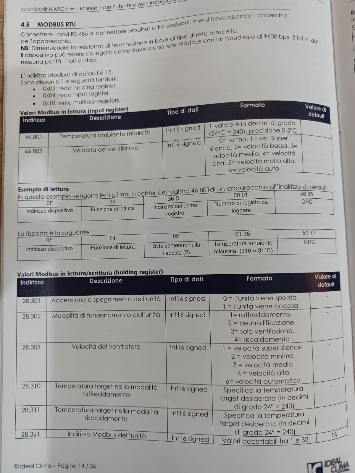

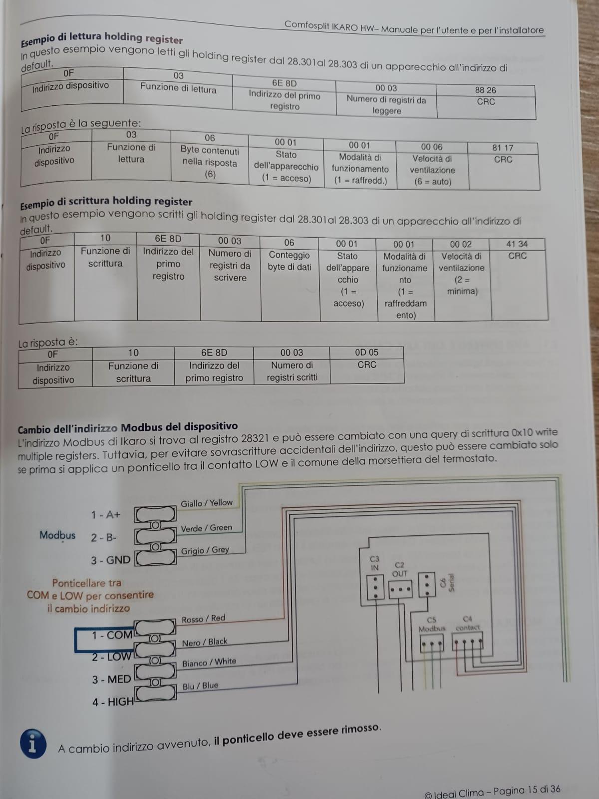

Augusto Montoni Inserito: 30 novembre 2021 Segnala Share Inserito: 30 novembre 2021 (modificato) Ciao a tutti, ho da poco aggiunto al mio impianto di riscaldamento un fancoil Ideal Clima modello Ikaro. La scelta è ricaduta su questo modello perché, oltre al telecomando ad infrarossi, ha la possibilità di essere comandato tramite modbus o contatti puliti. Avendo già un impianto domotico basato su HomePLC e supervisionato tramite Home Assistant vorrei integrarlo in modo da avere il massimo controllo. Premetto che non sono un esperto del protocollo modbus, quindi potrei perdermi qualche passaggio fondamentale. Ad ogni modo, non credo sia possibile aggiungere direttamente questo dispositivo alla rete modbus del mio HomePLC; l'idea è di integrarlo tramite ESP32+TTLto485. Prima di passare su ESP32 sto comunque provando a leggere e scrivere i registri da PC con uno script python, la libreria modbus-tk ed un convertitore RS485 USB. Il problema è che non ricevo nessuna risposta dal fancoil. La richiesta fatta dal mio script è sicuramente corretta in quanto il payload letto in debug e identico a quello riportato di esempio nel manuale. Il dubbio che mi viene a questo punto è: posso effettivamente interagire con un dispositivo slave in questo modo? Qualcuno ha avuto una esperienza simile? In allegato le due pagine del manuale in cui sono indicati i registri modbus. Grazie per il supporto 😅 Modificato: 30 novembre 2021 da Augusto Montoni Link al commento Condividi su altri siti More sharing options...
ichigo86x Inserita: 2 luglio Segnala Share Inserita: 2 luglio Ciao, so che è passato parecchio tempo, ma anche io ho lo stesso identico problema, è stato poi risolto? Ho provato a contattare Ideal Clima e mi hanno detto che dovrebbe funzionare, al massimo di provare prima a cambiare l'indirizzo da 15 a 3. Link al commento Condividi su altri siti More sharing options...
