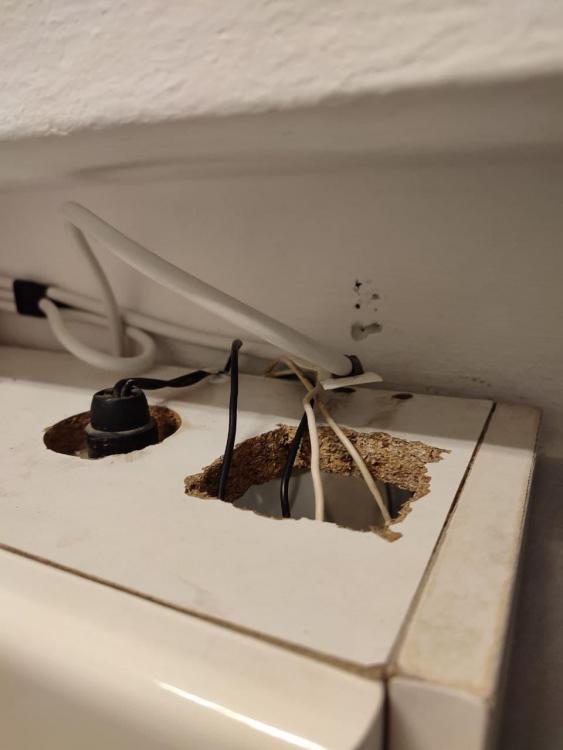

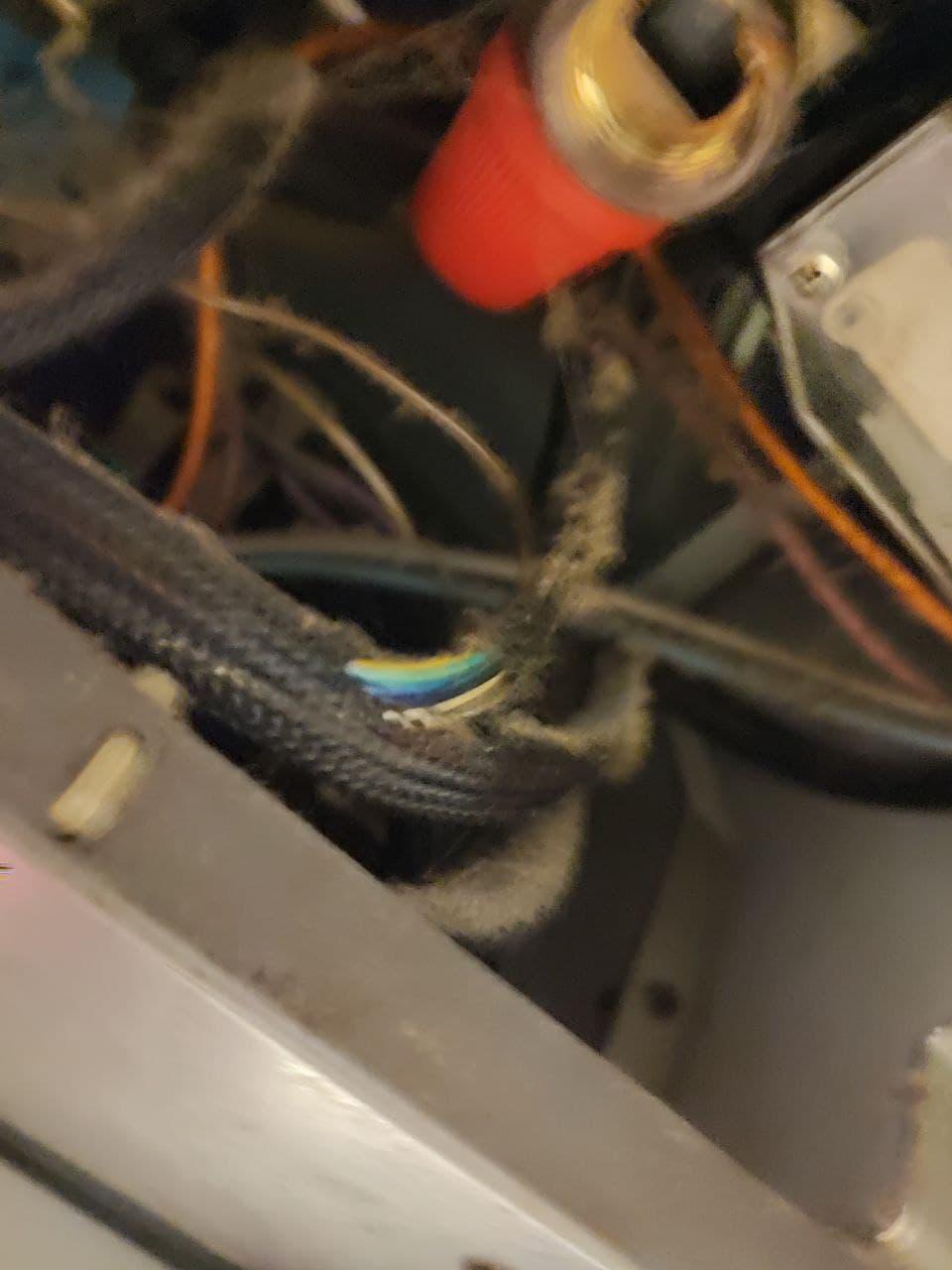

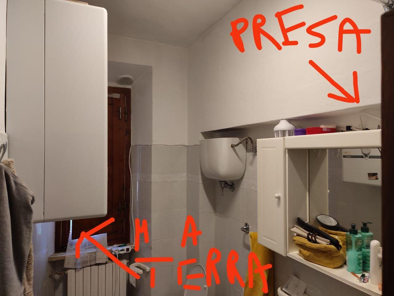

Impianto del bagno senza messa a terra
Ciao a tutti, allora vivo in una casa molto vecchia, gli impianti di casa sono stati rifatti poco tempo fa, tranne la presa che si trova vicino all'armadietto del bagno. Dato che ieri non funzionava più ho deciso di cambiare la presa elettrica e ho visto che dal muro sbucano fuori solo due fili e non la messa a terra. L'impianto di messa a terra c'è, anche perchè davanti l'armadietto del bagno c'è la caldaia che ha la messa a terra. Ora io riesco a fare solo le cose più basilari, ma è possibile far passare il filo della messa a terra dalla caldaia a dietro l'armadietto per poi collegarci la presa elettrica? Grazie a tutti.
Il collegamento lo puoi fare , ma devi vedere tu se passa  o no  , dipende  da dove deve passare , al limite posta qualche foto .
Al massimo  Potrebbe servirti una sonda  per tirarlo .
Ti allego le foto di com'è il bagno e dove è la presa. Si dovrei vedere come farlo arrivare dietro l'armadietto. Grazie mille
fili della presa.jpg
messa a terra della caldaia.jpg
vista bagno.jpg
