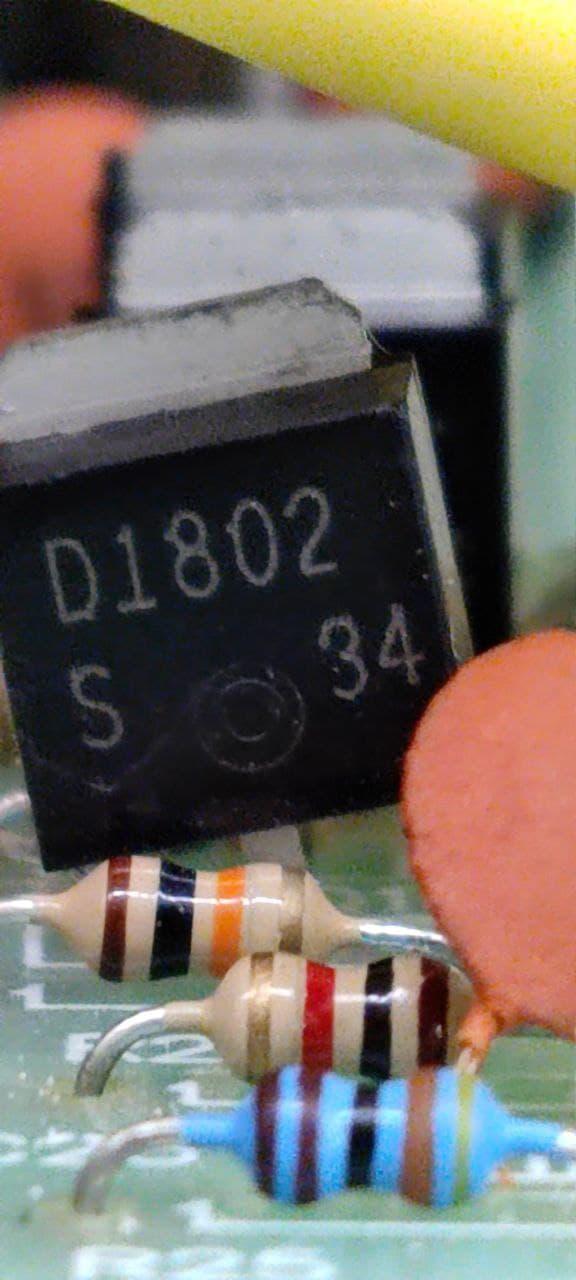

dxtech Inserito: 30 novembre 2021 Segnala Share Inserito: 30 novembre 2021 Salve a tutti, posso sostituire il D1802 (in foto) con il BD177, di cui allego il datasheet? https://cdn-reichelt.de/documents/datenblatt/A100/BD175_BD176_BD177_BD178_BD179_BD180-CDIL.pdf Avendo cura di girare il BD177 al contrario (di 180°)? Grazie. Link al commento Condividi su altri siti More sharing options...
Riccardo Ottaviucci Inserita: 30 novembre 2021 Segnala Share Inserita: 30 novembre 2021 a prima vista sì,ovviamente rispettando la piedinatura (ruotato di 180°) Link al commento Condividi su altri siti More sharing options...
dxtech Inserita: 30 novembre 2021 Autore Segnala Share Inserita: 30 novembre 2021 7 minuti fa, Riccardo Ottaviucci ha scritto: a prima vista sì,ovviamente rispettando la piedinatura (ruotato di 180°) Grazie mille per la risposta così celere. Per avere una sicurezza? Poi, ho trovato anche questo: https://cdn-reichelt.de/documents/datenblatt/A100/2SB507-ISC.PDF Link al commento Condividi su altri siti More sharing options...
Ctec Inserita: 30 novembre 2021 Segnala Share Inserita: 30 novembre 2021 A parte la piedinatura, il BD177 è parecchio più lento (Ft 3MHz contro 150MHz del 2SD1802), e occhio al guadagno (hFE), il 2SD1802 va da 100 a 560 (@100mA Ic) mentre il BD177-6 o BD177-10 (non c'è il -16) è un 40-100 il primo e 63-160 il secondo. Non sono proprio uguali. Quale è l'applicazione? Link al commento Condividi su altri siti More sharing options...
dxtech Inserita: 1 dicembre 2021 Autore Segnala Share Inserita: 1 dicembre 2021 20 ore fa, Ctec ha scritto: A parte la piedinatura, il BD177 è parecchio più lento (Ft 3MHz contro 150MHz del 2SD1802), e occhio al guadagno (hFE), il 2SD1802 va da 100 a 560 (@100mA Ic) mentre il BD177-6 o BD177-10 (non c'è il -16) è un 40-100 il primo e 63-160 il secondo. Non sono proprio uguali. Quale è l'applicazione? E' una scheda di una doccia / bagno turco. Non ho lo schema elettrico, ma se non vado errato servono per pilotare dei led: è possibile? Sapresti darmi qualche altra alternativa al 1802 con le stesse caratteristiche? Grazie mille comunque della risposta. Link al commento Condividi su altri siti More sharing options...
Ctec Inserita: 1 dicembre 2021 Segnala Share Inserita: 1 dicembre 2021 Anche la Vce(sat) è molto bassa, 0.19V tipica (probabile sia usato come interruttore per i LED, magari in PWM), non è facile trovare un equivalente. Io lo sostituirei con lo stesso modello, che si trova su vari siti online (anche qui). Forse è la miglior cosa. Comunque, puoi benissimo provare il BD177, che con ina Vce(sat) di 0,8V scalderà un po' di più. Magari alettato... Il 2SB507 non va assolutamente bene, è un PNP (i giapponesi indicano con 2SA e 2SB i transistor PNP, e con 2SC e 2SD quelli NPN, sono più furbi di noi...) Link al commento Condividi su altri siti More sharing options...
