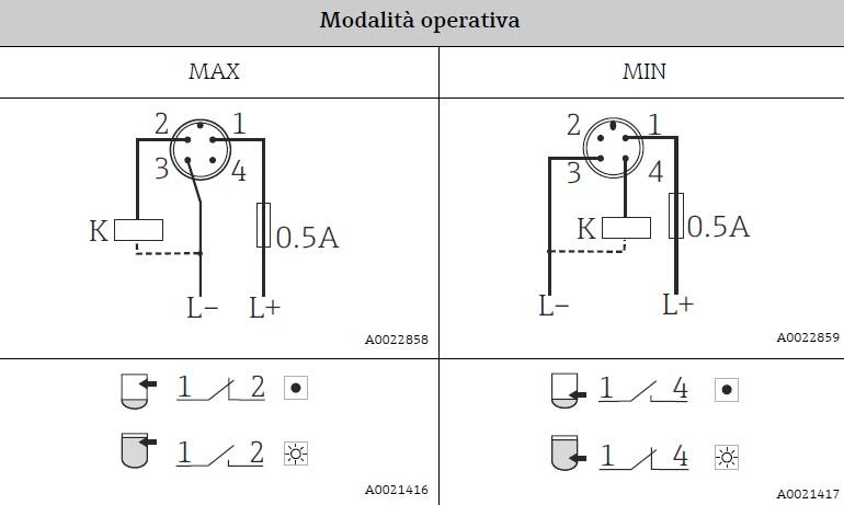

Collegamento elettrico sensore
ciao a tutti,
nel sensore allegato (Interruttore di livello per liquidi) vedo che ho continuita' o meno tra 1 e 2 in base alla modalita' di funzionamento (min o max).
potete spiegarmi come funziona e a cosa serve "K"? perche' dovrei mettere un carico esterno ("K" indica quello)?
nella pagina successiva addirittura vedo che posso collegare 2 carichi esterni (2-3 e 4-3).
Screenshot 2021-11-30 161836.jpg
Credo sia il relè che comanda la spia e, a seconda del collegamento decidi se accenderla al minimo o al massimo.
forse perchè non presente e non obbligatorio...
come dire, se vuoi la spia collegala ma non è necessaria per il funzionamento
K è il simbolo che, comunemente, in Europa indica la bobina di un relè, anche il rettangolino bianco è il simbolo schamatico elettrico della bobina di un relè
1 ora fa, gtsolid ha scritto:
Perche' una parte di linea e' tratteggiata?
perchè è un collegamento facoltativo
Lo si può collegare come da schema o in un altro punto
