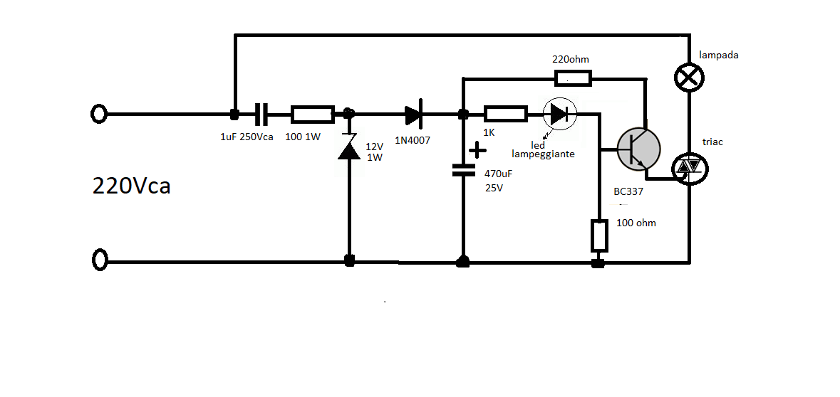

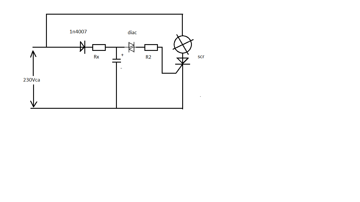

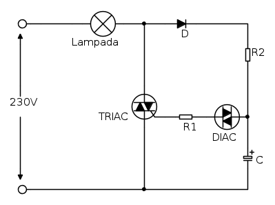

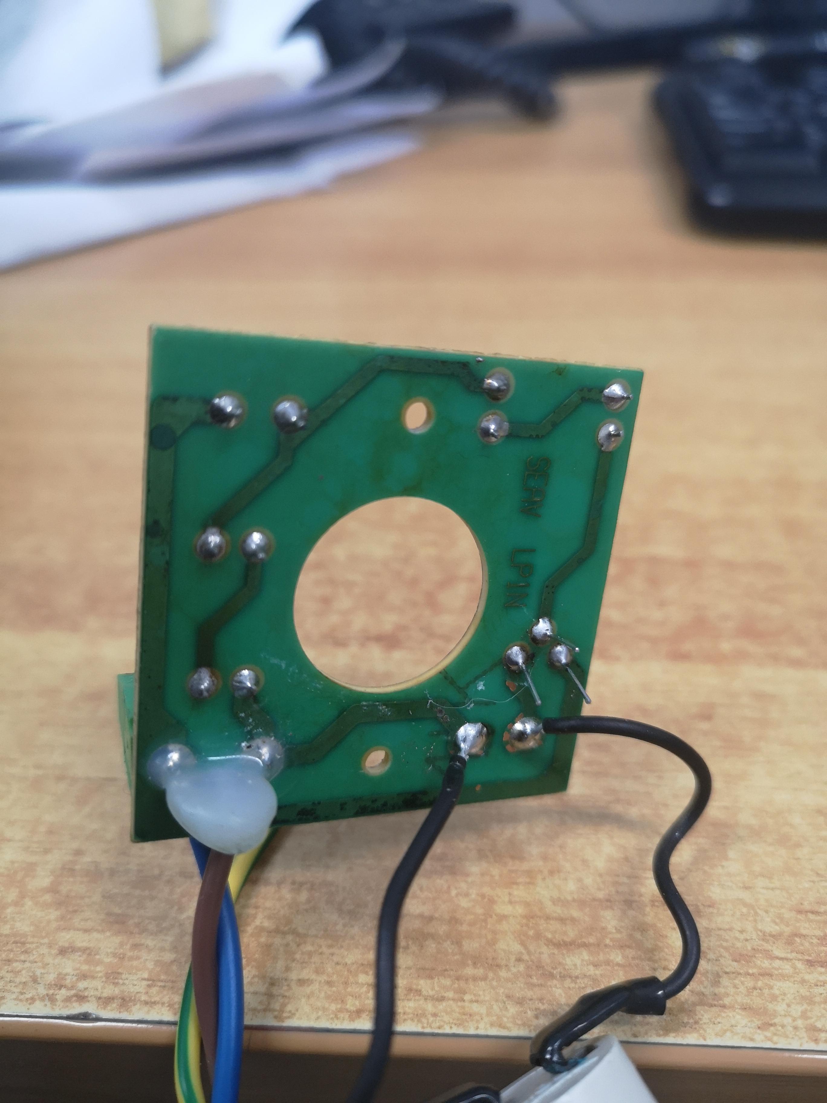

stefano_ Inserito: 30 novembre 2021 Segnala Share Inserito: 30 novembre 2021 salve a tutti, come da titolo h oquesto vecchio lampeggiante che ,..... non lampeggia più 😁 la lampadina quindi non si accende. Premetto che sono ignorante in materia quindi sto andando a caso !! da ignorante ho dato la colpa al transistor e NON essendoci nessuna sigla ho provato a sostituirlo con un bc547 ( npn ) ed ora la lampadina rimane sempre accesa . Allego foto lampeggiante e schema anche se probabilmente il valore della resistenza 210 Ohm non è corretto, la devo smontare per vedere bene ! Grazie a tutti Link al commento Condividi su altri siti More sharing options...
patatino59 Inserita: 30 novembre 2021 Segnala Share Inserita: 30 novembre 2021 D2 dovrebbe essere un DIAC e TR un TRIAC. Occorre uno schema più preciso. Un Bc 547 collegato in quel modo non può né funzionare a 220 volt, né lampeggiare. Link al commento Condividi su altri siti More sharing options...
stefano_ Inserita: 1 dicembre 2021 Autore Segnala Share Inserita: 1 dicembre 2021 (modificato) grazie ma per schema più preciso cosa intendi, lo schema è quello postato in foto, l'unica cosa di cui non sono sicuro è il valore di R1 e la tipologia di transistor ( ma ci sono triac con contenitore TO-92 ? Grazie. Modificato: 1 dicembre 2021 da stefano_ Link al commento Condividi su altri siti More sharing options...
Darlington Inserita: 1 dicembre 2021 Segnala Share Inserita: 1 dicembre 2021 46 minuti fa, stefano_ ha scritto: ma ci sono triac con contenitore TO-92 ? certo, come anche diodi, regolatori di tensione e pure sensori di temperatura, mica è un package esclusivo per i transistor Link al commento Condividi su altri siti More sharing options...
stefano_ Inserita: 1 dicembre 2021 Autore Segnala Share Inserita: 1 dicembre 2021 grazie, dal circuito si riesce a capire che tipologia di triac potrei inserire ? Link al commento Condividi su altri siti More sharing options...
DavidOne71 Inserita: 1 dicembre 2021 Segnala Share Inserita: 1 dicembre 2021 Forse è meglio che fai una foto lato saldature Link al commento Condividi su altri siti More sharing options...
stefano_ Inserita: 1 dicembre 2021 Autore Segnala Share Inserita: 1 dicembre 2021 foto_1 foto_2 foto_3 foto_4 Link al commento Condividi su altri siti More sharing options...
piergius Inserita: 1 dicembre 2021 Segnala Share Inserita: 1 dicembre 2021 Sul : Modulo Scheda Ricambio Per Lampeggiante 230v E14 Che trovi a 8€, c' è un Triac un po' più " cresciuto ". Link al commento Condividi su altri siti More sharing options...
stefano_ Inserita: 1 dicembre 2021 Autore Segnala Share Inserita: 1 dicembre 2021 Si grazie dell'info, l'ho già acquistato ma non c'è sufficiente spazio inquanto la scheda è più grande quindi sono costretto a cambiare lampeggiante ed oltre al costo dello stesso credo di dover modificare anche le staffe di supporto (ma questo devo verificarlo) per questo vista la semplicità del circuito agli occhi degli esperti pensavi di provare a ripararlo! Comunque grazie dell'info Link al commento Condividi su altri siti More sharing options...
piergius Inserita: 1 dicembre 2021 Segnala Share Inserita: 1 dicembre 2021 7 minuti fa, stefano_ ha scritto: non c'è sufficiente spazio inquanto la scheda è più grande 1)Potresti prendere " in prestito " il Triac, annotando quale piedino è collegato all' Alimentazione da Rete, quale va alla Lampada e quale riceve il comando di accensione. 2)Oppure viceversa dentro l' involucro usi solo il Portalampada, e metti la Scheda nuova dentro una Scatola di Derivazione. Link al commento Condividi su altri siti More sharing options...
stefano_ Inserita: 1 dicembre 2021 Autore Segnala Share Inserita: 1 dicembre 2021 grazie... posso provare con la prima soluzione ! non ci avevo pensato ! grazie Link al commento Condividi su altri siti More sharing options...
DavidOne71 Inserita: 1 dicembre 2021 Segnala Share Inserita: 1 dicembre 2021 https://www.google.com/search?q=triac+to92+package&sxsrf=AOaemvJRPH2-YGKKd73KiT7FPXw26OZu4A%3A1638376330835&source=hp&ei=iqOnYd3OL-qUlwTur4XoDA&oq=triac+to92&gs_lcp=ChFtb2JpbGUtZ3dzLXdpei1ocBABGAEyBggAEA0QHjIGCAAQFhAeMgYIABAWEB4yBQgAEM0CMgUIABDNAjIFCAAQzQI6BwgjEOoCECc6DQguEMcBEK8BEOoCECc6BAgjECc6DgguEIAEELEDEMcBENEDOgsIABCABBCxAxCDAToRCC4QgAQQsQMQgwEQxwEQ0QM6BQgAEIAEOggIABCABBCxAzoOCC4QgAQQsQMQxwEQrwE6CAguEIAEELEDOgsILhCABBDHARCvAToECC4QCjoKCC4QxwEQrwEQCjoFCAAQywE6CAgAEBYQChAeULALWM0-YK5UaAJwAHgAgAGmAYgB_QuSAQQwLjExmAEAoAEBsAEP&sclient=mobile-gws-wiz-hp#scso=_l6OnYbSEFOrf7_UPkOWxqA43:506.6666564941406 Link al commento Condividi su altri siti More sharing options...
ciccioilgrande Inserita: 1 dicembre 2021 Segnala Share Inserita: 1 dicembre 2021 questo schema sicuramente funzionante, ti può aiutare: Link al commento Condividi su altri siti More sharing options...
ciccioilgrande Inserita: 1 dicembre 2021 Segnala Share Inserita: 1 dicembre 2021 ritornando al tuo schema ,quel D2 è sicuramente un diac in quanto questo componente lascia caricare il condensatore fino ad un cero valore di tensione( intorno ai 30V),poi diventa conduttivo portando corrente al gate dell'scr che farà accendere la lampada, poi il diac si richiude ed il ciclo si ripete: Link al commento Condividi su altri siti More sharing options...
Riccardo Ottaviucci Inserita: 1 dicembre 2021 Segnala Share Inserita: 1 dicembre 2021 19 ore fa, patatino59 ha scritto: Un Bc 547 collegato in quel modo non può né funzionare a 220 volt, né lampeggiare. ma solo andare in corto,ecco perchè la lampada resta sempre accesa Link al commento Condividi su altri siti More sharing options...
del_user_293569 Inserita: 1 dicembre 2021 Segnala Share Inserita: 1 dicembre 2021 (modificato) Lo schema corretto e' questo: Il diodo D non va collegato sulla linea a monte della lampadina, ma a valle, sennò il C e' sempre alimentato e non si scarica mai. "...dal circuito si riesce a capire che tipologia di triac potrei inserire ?" R: Un qualsiasi triac da 1 A ( Esempio TRIAC ); ma il guasto primario credo sia il diac, cambia anche quello. Modificato: 1 dicembre 2021 da Francesco_54 Link al commento Condividi su altri siti More sharing options...
ciccioilgrande Inserita: 1 dicembre 2021 Segnala Share Inserita: 1 dicembre 2021 Chiedo scusa ma quel circuito con un scr non funzionerebbe bene, al suo posto ci vuole un triac Link al commento Condividi su altri siti More sharing options...
patatino59 Inserita: 1 dicembre 2021 Segnala Share Inserita: 1 dicembre 2021 12 minuti fa, ciccioilgrande ha scritto: ma quel circuito con un scr non funzionerebbe bene Se fosse alimentato in DC non funzionerebbe, ma essendo in AC si. Link al commento Condividi su altri siti More sharing options...
stefano_ Inserita: 1 dicembre 2021 Autore Segnala Share Inserita: 1 dicembre 2021 grazie per lo schema posso provare a prendere un triac qualsiasi magari da 0.8/1 A ( la lampadina è 220 5.5 W ) e provare ? Grazie Link al commento Condividi su altri siti More sharing options...
ciccioilgrande Inserita: 1 dicembre 2021 Segnala Share Inserita: 1 dicembre 2021 1 ora fa, stefano_ ha scritto: grazie per lo schema posso provare a prendere un triac qualsiasi magari da 0.8/1 A ( la lampadina è 220 5.5 W ) e provare ? Grazie 1A può andare ma la tensione almeno 400V Link al commento Condividi su altri siti More sharing options...
stefano_ Inserita: 1 dicembre 2021 Autore Segnala Share Inserita: 1 dicembre 2021 Grazie Link al commento Condividi su altri siti More sharing options...
del_user_293569 Inserita: 1 dicembre 2021 Segnala Share Inserita: 1 dicembre 2021 (modificato) ripetuto Modificato: 1 dicembre 2021 da Francesco_54 Link al commento Condividi su altri siti More sharing options...
del_user_293569 Inserita: 1 dicembre 2021 Segnala Share Inserita: 1 dicembre 2021 Lo schema corretto e' questo: Il diodo D non va collegato sulla linea a monte della lampadina, ma a valle, sennò il C e' sempre alimentato e non si scarica mai. 11 ore fa, stefano_ ha scritto: dal circuito si riesce a capire che tipologia di triac potrei inserire ? R: Un qualsiasi triac da 1 A ( Esempio TRIAC ); ma il guasto primario credo sia il diac, cambia anche quello. Link al commento Condividi su altri siti More sharing options...
DavidOne71 Inserita: 1 dicembre 2021 Segnala Share Inserita: 1 dicembre 2021 2 ore fa, Francesco_54 ha scritto: Il diodo D non va collegato sulla linea a monte della lampadina, ma a valle, il diodo è collegato a monte Link al commento Condividi su altri siti More sharing options...
del_user_293569 Inserita: 1 dicembre 2021 Segnala Share Inserita: 1 dicembre 2021 17 minuti fa, DavidOne71 ha scritto: il diodo è collegato a monte ... e come fa ad oscillare? Link al commento Condividi su altri siti More sharing options...
