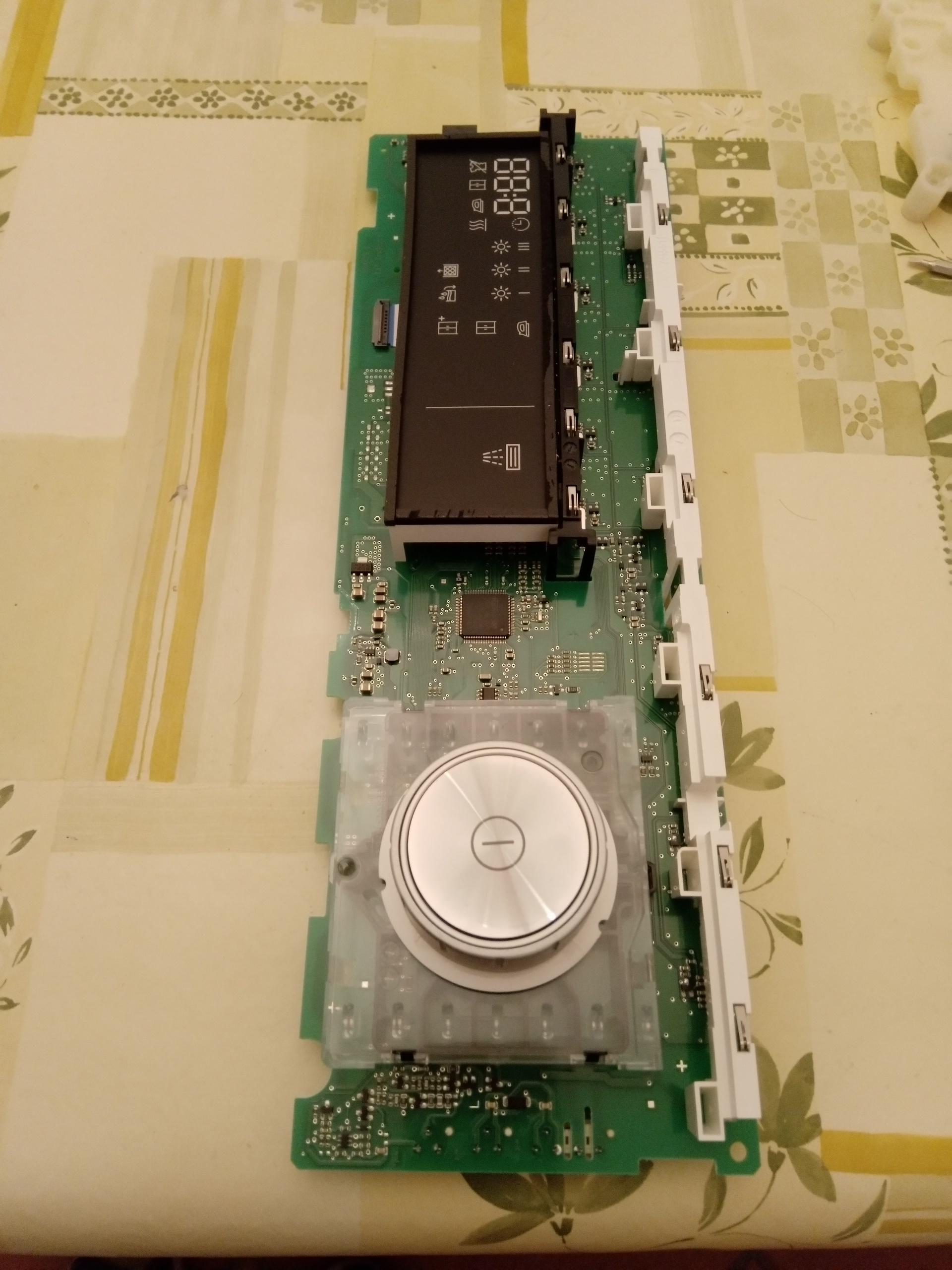

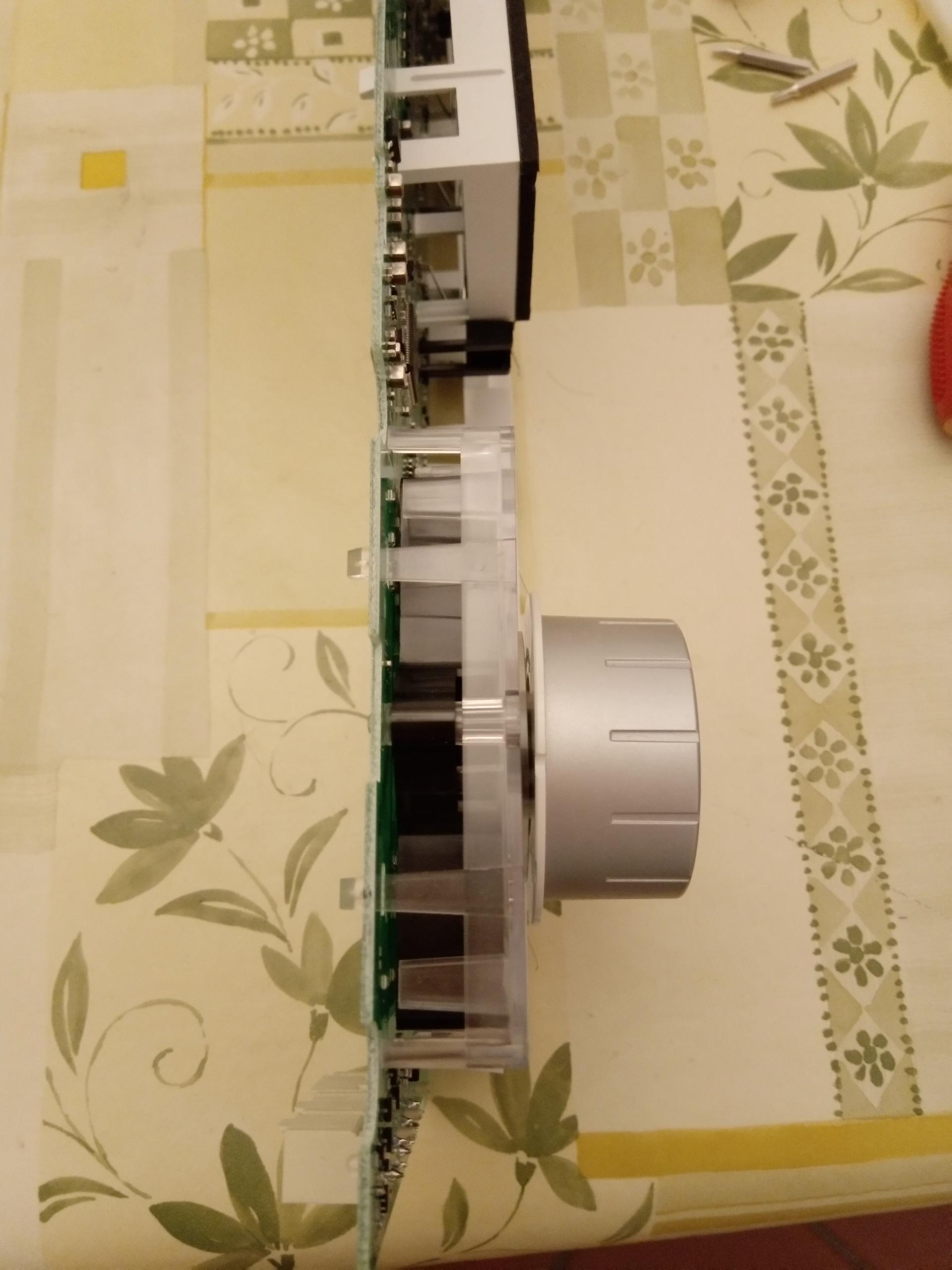

Asciugatrice Siemens IQ700 tasto di accensione incastrato
Salve a tutti.
A qualcuno è già capitato?
magari è una banaità, non so se per liberare il gruppo del pulsante e sbloccarlo sia necessario dissaldarlo dalla parte posteriore della scheda. Immagino che il pulsante -la parte cromata- sia inserito a pressione (provando a tirare il pulsante dalla parte frontale si sente che è vincolato al centro, in corrispondenza del logo di accensione), ma non avendone certezza non vorrei forzarlo rischiando di romperlo. La manopola grigia che lo circonda invece ruota perfettamente.
