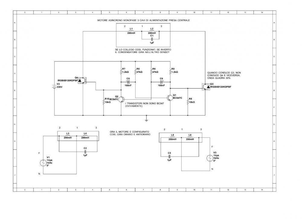

alimentazione motore asincrono monofase
Buonasera a tutti, vorrei chiedere un aiuto per sapere se un motore asincrono monofase così collegato può funzionare e se "si" se può invertire il senso di rotazione invertendo le fasi, lo schema in allegato contempla un condensatore che probabilmente non serve, per come è strutturato il circuito sarebbe pilotato da una quadra 50%, in realtà sarà pilotato da un'onda quasi sinusoidale.
grazie a tutti, dimenticavo il punto 1 sarebbe collegato al + 220V, il condensatore da 1uF non c'è, scusate gli errori.
Senza nome 1.jpg
Modificato: da jo3165
c'è qualcuno, che può rispondere, grazie mille
c'è qualcuno, che può rispondere, grazie mille
I solleciti non sono mai graditi, ma sollecitare dopo sole 9 ore dalla pubblicazione della discussione è veramente sgradito!
Questo è un forum non un ufficio di consulenze, se pretendi risposte immediate rivolgiti ad uno studio professionale dove, pagando, puoi chiedere, se accettano, che ti diano risposte immediate.
In ordine alla tua tua richiesta: da un'alisi sommaria pense che il miglior risultato possibile sia una bella fumata. inoltre questa sezione è dedicata ai problemi releativi alle applicazioni industriali. per il fai da te c'è un'apposita sezione.
Ospite
