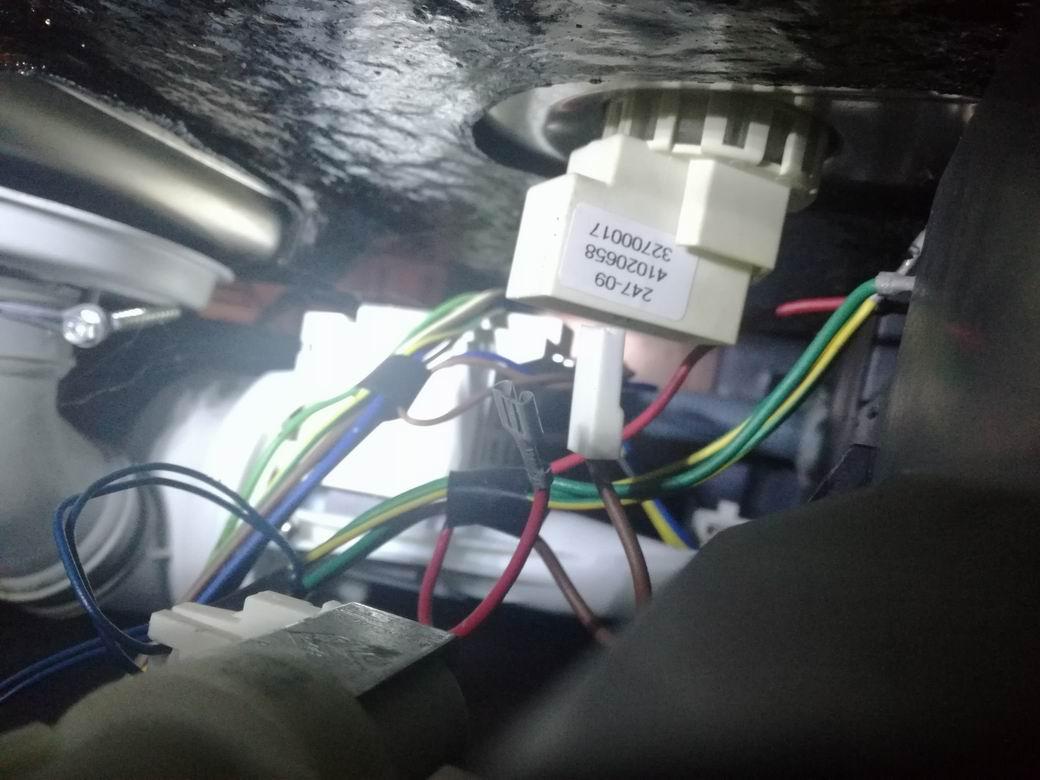

Buonasera a tutti amici, come da titolo la vicina mi ha chiesto di controllare e la prima cosa ho verificato la resistenza che risulta OK, poi ho verificato il relè e anche questo risulta OK, poi ho notato che in serie alla resistenza c'è un altro componente codice 41020658 e mi aspettavo che fosse circuito chiuso e invece risultava aperto.
Cercando in rete trovo:
1. CANDY HOOVER GRUPPO MICRO SICUREZZA LAVASTOVIGLIE
2. Microinterruttore di Sicurezza Candy 41020658
3. CANDY HO
