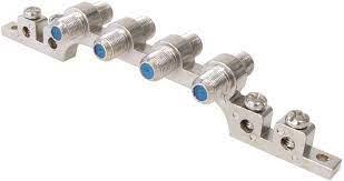

Marcolino70 Inserito: 3 dicembre 2021 Segnala Inserito: 3 dicembre 2021 Salve a tutti,un informazione.ho un centralino della mitan m54213306 e due derivatori mdr410,sia il centralino che i derivatori non hanno il morsetto di terra,come dovrei fare?devo comunque collegarli??
felix54 Inserita: 3 dicembre 2021 Segnala Inserita: 3 dicembre 2021 (modificato) 53 minuti fa, Marcolino70 ha scritto: devo comunque collegarli?? E' sempre bene collegare la terra e per farlo puoi usare le apposite barre equipotenziali per cavi schermati. Dal numero di derivatori si potrebbe dedurre che hai un impianto singolo, non centralizzato. Perchè lo hai chiamato così? Modificato: 3 dicembre 2021 da felix54
Marcolino70 Inserita: 3 dicembre 2021 Autore Segnala Inserita: 3 dicembre 2021 11 minuti fa, felix54 ha scritto: E' sempre bene collegare la terra e per farlo puoi usare le apposite barre equipotenziali per cavi schermati. Dal numero di derivatori si potrebbe dedurre che hai un impianto singolo, non centralizzato. Perchè lo hai chiamato così? E’ un condominio di due piani,in testa ho il centralino,al piano prima un derivatore e al piano terra un partitore,dentro gli appartamenti ci sono i derivatori,quindi non avendo la messa a terra essendo in classe 2 il centralino,posso anche non collegarla?
felix54 Inserita: 3 dicembre 2021 Segnala Inserita: 3 dicembre 2021 (modificato) L'isolamento in classe 2 non c'entra con la terra equipotenziale.. Meglio che leggi a questo link: https://www.plcforum.it/f/topic/293310-messa-a-terra-delucidazioni/ 4 minuti fa, Marcolino70 ha scritto: al piano prima un derivatore e al piano terra un partitore Questo è un errore tecnico, ma mettere partitori in fondo alla montante. Modificato: 3 dicembre 2021 da felix54
Marcolino70 Inserita: 3 dicembre 2021 Autore Segnala Inserita: 3 dicembre 2021 2 minuti fa, Marcolino70 ha scritto: E’ un condominio di due piani,in testa ho il centralino,al piano prima un derivatore e al piano terra un partitore,dentro gli appartamenti ci sono i derivatori,quindi non avendo la messa a terra essendo in classe 2 il centralino,posso anche non collegarla? Sul centralino avendo un uscita uhf libera che dovrei chiudere con la resistenza,posso collegarla su quell’uscita il filo di terra con un puntalino ad occhiello?
Marcolino70 Inserita: 3 dicembre 2021 Autore Segnala Inserita: 3 dicembre 2021 7 minuti fa, felix54 ha scritto: L'isolamento in classe 2 non c'entra con la terra equipotenziale.. Meglio che leggi a questo link: https://www.plcforum.it/f/topic/293310-messa-a-terra-delucidazioni/ Questo è un errore tecnico, ma mettere partitori in fondo alla montante. E perché su schemi fracarro da il partitore in fondo alla montante ?
snipermosin Inserita: 3 dicembre 2021 Segnala Inserita: 3 dicembre 2021 1 ora fa, Marcolino70 ha scritto: avendo un uscita uhf libera che dovrei chiudere con la resistenza,posso collegarla su quell’uscita il filo di terra con un puntalino ad occhiello? evita quest'accrocchio, usa, come ti è stato consigliato, una barra appositamente fatta per mettere terra i cavi coassiali.
felix54 Inserita: 3 dicembre 2021 Segnala Inserita: 3 dicembre 2021 (modificato) 1 ora fa, Marcolino70 ha scritto: E perché su schemi fracarro da il partitore in fondo alla montante ? Perchè, anche Fracarro ha fatto i conti senza l'oste. La resistenza di chiusura negli appartamenti (Fracarro l'ha messa, tu non so) collegata sull'uscita passante dei derivatori è un rischio concreto nel caso che uno degli utenti pensasse "bene" di aggiungersi una presa in autonomia, sicuramente rimuoverà la resistenza per collegarci una presa che al 99% sarà di tipo diretto. così facendo, la montante non sarà chiusa a 75 Ohm come invece deve essere. Un impianto ben fatto è quello in cui qualsiasi cosa venga fatta all'interno degi appartamenti può, alla peggio, "far male" solo all'utente pasticcione, senza coinvolgere gli altri. 1 ora fa, Marcolino70 ha scritto: Sul centralino avendo un uscita uhf libera Forse volevi dire ingresso, non uscita. Modificato: 3 dicembre 2021 da felix54
Marcolino70 Inserita: 3 dicembre 2021 Autore Segnala Inserita: 3 dicembre 2021 19 minuti fa, felix54 ha scritto: Perchè, anche Fracarro ha fatto i conti senza l'oste. La resistenza di chiusura negli appartamenti (Fracarro l'ha messa, tu non so) collegata sull'uscita passante dei derivatori è un rischio concreto nel caso che uno degli utenti pensasse "bene" di aggiungersi una presa in autonomia, sicuramente rimuoverà la resistenza per collegarci una presa che al 99% sarà di tipo diretto. così facendo, la montante non sarà chiusa a 75 Ohm come invece deve essere. Un impianto ben fatto è quello in cui qualsiasi cosa venga fatta all'interno degi appartamenti può, alla peggio, "far male" solo all'utente pasticcione, senza coinvolgere gli altri. Forse volevi dire ingresso, non uscita. Si ingresso ,può andar bene ?
felix54 Inserita: 3 dicembre 2021 Segnala Inserita: 3 dicembre 2021 1 minuto fa, Marcolino70 ha scritto: Si ingresso ,può andar bene ? Ti ha già rispsto snipermosin sconsigliandoti quella soluzione: 56 minuti fa, snipermosin ha scritto: evita quest'accrocchio, usa, come ti è stato consigliato, una barra appositamente fatta per mettere terra i cavi coassiali.
Marcolino70 Inserita: 3 dicembre 2021 Autore Segnala Inserita: 3 dicembre 2021 57 minuti fa, snipermosin ha scritto: evita quest'accrocchio, usa, come ti è stato consigliato, una barra appositamente fatta per mettere terra i cavi coassiali. Ma non riesco a trovare nulla
felix54 Inserita: 3 dicembre 2021 Segnala Inserita: 3 dicembre 2021 8 minuti fa, Marcolino70 ha scritto: Ma non riesco a trovare nulla Come è possibile? basta "googlare" "barra equipotenziale per cavi coassiali"
snipermosin Inserita: 4 dicembre 2021 Segnala Inserita: 4 dicembre 2021 L'avevo trovata, solo che nella foto era impresso il logo del negozio e non l'ho potuta postare per evitare di infrangere il regolamento.
felix54 Inserita: 4 dicembre 2021 Segnala Inserita: 4 dicembre 2021 Infatti, come l'abbiamo trovata io e te, la trova chiunque se digita le giuste parole chiave.
