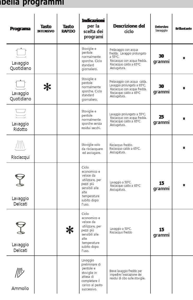

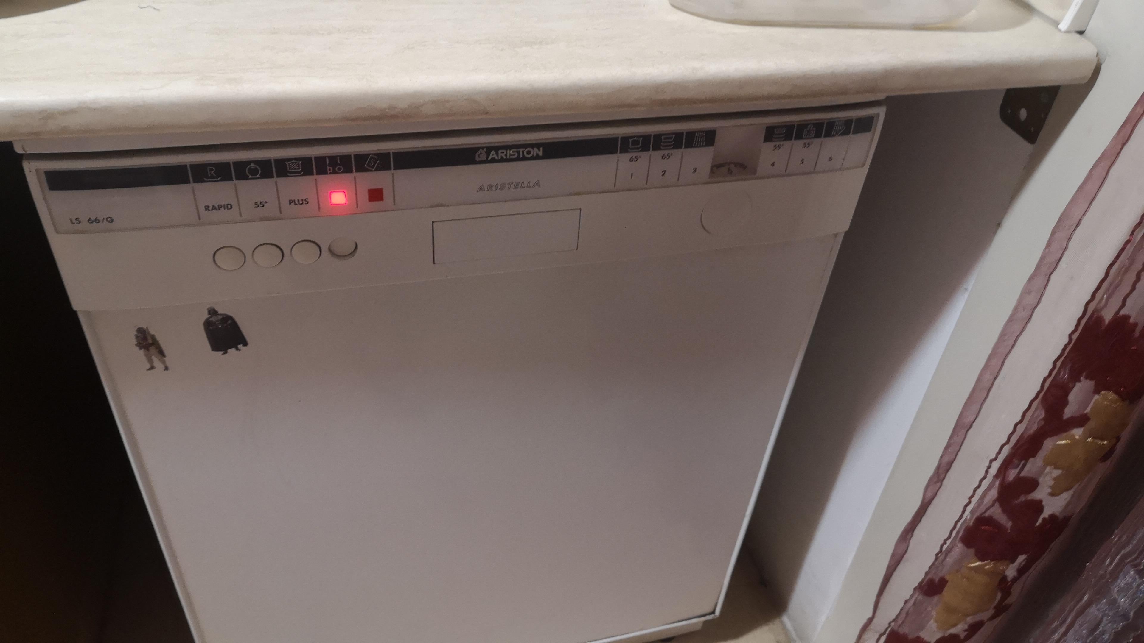

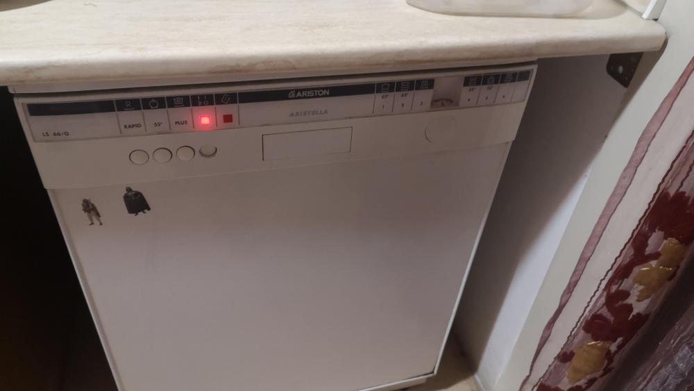

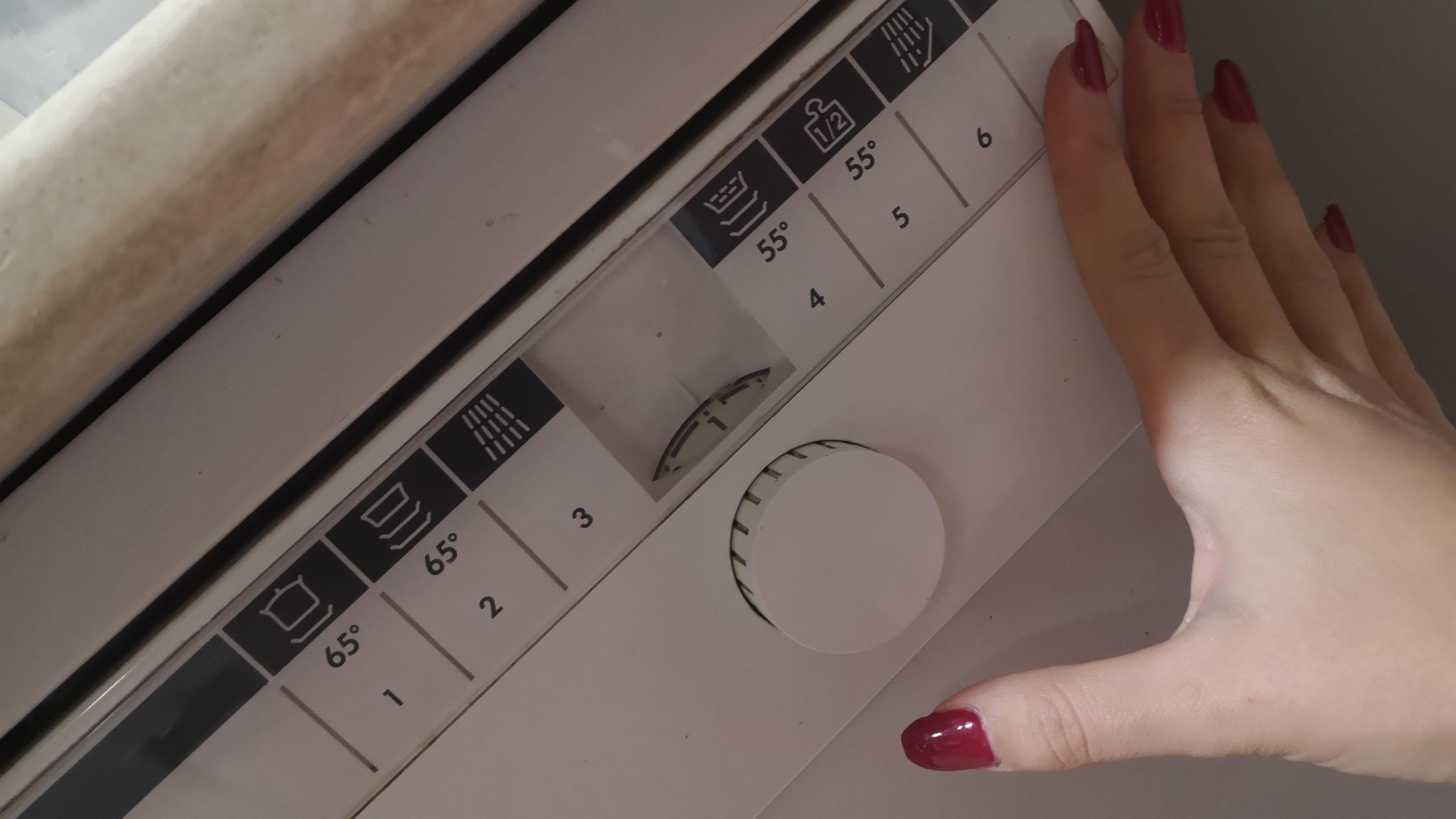

desydg Inserito: 3 dicembre 2021 Segnala Share Inserito: 3 dicembre 2021 Salve a tutti, come da titolo cerco DISPERATAMENTE MANUALE D'ISTRUZIONE PER ARISTON ARISTELLA LS 66/G. Sono andata a vivere in una casa nuova, dove c'è questa lavastoviglie. La proprietaria precedente è morta e la figlia non sa come si usi, su internet ho già cercato e non ho trovato nulla purtroppo! Chiedo a voi il miracolo! Non so come falla partire!!! Link al commento Condividi su altri siti More sharing options...
Stefano Dalmo Inserita: 3 dicembre 2021 Segnala Share Inserita: 3 dicembre 2021 (modificato) Se non parte avrà un problema ?!! Cosa fa ? Oltre ad impostare un programma con la manopola dopo aver pigiato il pulsante di accensione , non si deve fare niente , basta chiudere la porta. Modificato: 3 dicembre 2021 da Stefano Dalmo Link al commento Condividi su altri siti More sharing options...
Stefano Dalmo Inserita: 3 dicembre 2021 Segnala Share Inserita: 3 dicembre 2021 Link al commento Condividi su altri siti More sharing options...
perryfranz18 Inserita: 6 dicembre 2021 Segnala Share Inserita: 6 dicembre 2021 Il 3/12/2021 alle 18:38 , desydg ha scritto: Non so come falla partire andiamo per ordine: - acqua aperta? - elettricità c'è altrimenti niente spia - chiusa bene la porta? - sentito il primo scarico iniziale? Se non fa niente, o è in attesa dell'acqua o non riceve il via della serratura o la pompa di scarico non parte e quindi il ciclo non avanza Link al commento Condividi su altri siti More sharing options...
