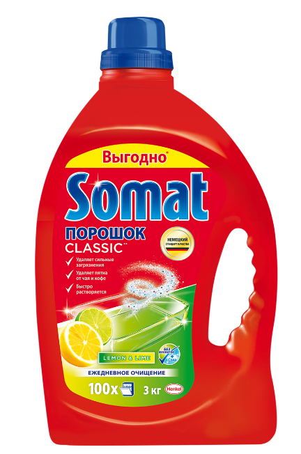

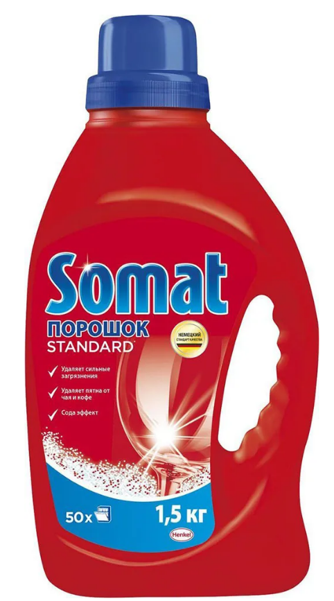

Russia ::: Somat polvere lavastoviglie
Ciao,
apprendo consultando il sito ozon.ru (Amazon russo che aprirà all'Italia a gennaio) che in Russia è in commercio il Somat polvere classico in flacone da 3Kg o 1,5Kg. Non conoscendo il russo pensavo fosse liquido perché il flacone (pare quello di un detersivo per lavatrice liquido) inganna ma la traduzione di Google riporta che è liquido.
Qualcuno è capitato di provarlo? Qualcuno ha passaggi in Russia e lo già testato o ha conoscenze per avere recensioni? Tendenzialmente in Russia l'acqua è dura o dolce?
Miao.
Modificato: da Ganimede77
1 ora fa, Ciccio 27 ha scritto:
Il tappo mi pare da liquido...
Pare, ma non lo è, è polvere. In Germania avevo visto anche il Persil in confezione di quel tipo adesso che ci penso.
Del resto anche io verso il sacchetto di polvere lavatrice dentro il contenitore di un vecchio liquido.
Perdona la curiosità, ma posso sapere il perchè dell'ossessione con questo detersivo? Con le tabs non ho MAI avuto problemi di macchie di tè o caffè, anche dopo qualche giorno. In questo periodo sto usando il Finish Quantum e, a parte per quanto riguarda la brillantezza dell'acciaio, il resto viene lavato perfettamente e le tazze sono LUCIDE a specchio
1 ora fa, UABC80 ha scritto:
È polveroski! 😁
Ed a proposito di traduzione, il dosaggio indicato è di 30g per sporco normale e 35 per sporco più intenso. Differente dal Somat tedesco che è espresso in ml (20 per posrco normale e 30 per intenso).
1 minuto fa, E685X ha scritto:
Con le tabs non ho MAI avuto problemi di macchie di tè o caffè
What tabs? ...io preferisco dosabili, non ho grande sporco cucinando/mangiando poco. La tab/pod/disc/ecc. sono iperdosati per carichi normali figuriamoci per un carco poco sporco come i miei.
15 minuti fa, E685X ha scritto:
macchie di tè
Quale te? Bustine comuni del supermercato? Un caso...ovvio, che non è tè, è polvere di tè che vuoi che facciano.
Modificato: da Ganimede77
Volendo una tab la puoi spezzare, saranno anche iperdosate ma conosco macchine che lavorano da 30 anni con pastiglie varie e sono ancora perfette internamente, basta mettere il carico sporco
Bevo tè di marche da supermercato, sì, ma non credo proprio che nello sviluppo delle tabs abbiano "dimenticato" come sviluppare agenti ossigenanti. Io proverei a usare una tab come il Pril Gold che si può spezzare, piuttosto che fare acrobazie per acquistare un detergente in Russia. Potresti addirittura trovarti meglio rispetto a ora, ma se non si prova
Il 4/12/2021 alle 22:07 , Ganimede77 ha scritto:
io preferisco dosabili
mi accodo, le tabs le dovrei spezzare in 1/4 ed è dura (provato con una svelto, sbriciolata) in attesa che un mio parente torni dall'austria con i rifornimenti, vado di gel (e ho ritrovato in dispensa un flacone mezzo vuoto di un marchio di Tigotà e lo sto finendo, con la mia prima lavastoviglie qui una WegaWhite andava malissimo, ma con la Smeg mi da ottimi risultati pure col programma ultraclean).
Fai conto che ieri sera ho fatto partire la lavastoviglie che non andava da martedì.. avevo una padella con cui avevo fatto soffritto e bistecche, una pentola in acciaio con cui era stata fatta della pasta mercoledì (calcare + amido), tazze da colazione abbandonate, caffè ormai secco su tazzine di vetro e il tupperware con cui faccio il riso col microonde... mi è bastato mettere 15ml tra lavaggio e prelavaggio col programma ultraclean+ (a 70°C con prelavaggio) ed è venuto perfetto. Una tabs sarebbero +-25/30ml, giusto? Inoltre la tabs non ti permette di mettere qualche ml "nello scomparto del prelavaggio" o in vasca, ma metteresti mezza pastiglia che è anche troppa per un prelavaggio
Modificato: da perryfranz18
Se la pastiglia non ha parti liquide, basta schiacciarla con un martello (anche quelli di plastica) e te la gestisci come fosse polvere, usandone comunque molto meno della polvere convenzionale. 😉
Ma in pratica sono le tabs PRILL in versione polvere?
Il 5/12/2021 alle 12:30 , E685X ha scritto:
Io proverei a usare una tab come il Pril Gold che si può spezzare, piuttosto che fare acrobazie per acquistare un detergente in Russia
Oggi uso polvere, McBride, Nuncas o Somat quando passo dalla Germania o quando qualcuno ci va. Pril è Somat... per il vero, a me sembrano meno efficaci. Provato anche col Gel, quello preso in Germani è meglio. Non serve alcuna difficoltà, il portale russo, apre anche in Italia da gennaio. Lo acquisti come tutto il resto.... come Amazon.
Però per farlo mi interessava sapere che durezza c'era mediamente in Russia.
11 ore fa, perryfranz18 ha scritto:
mi accodo, le tabs le dovrei spezzare in 1/4 ed è dura
Essato... poi con altra polvere che gira per casa. La polvere la versi e la dosi come ti pare senza sporcare, tagliare, ecc. Già provato, tabs, non grazie.
11 ore fa, perryfranz18 ha scritto:
era stata fatta della pasta mercoledì (calcare + amido),
L'unica cosa in cui ho visto meglio il Gel (Prill nel mio caso) andare meglio della polvere... con i depositi di calcare.
11 ore fa, perryfranz18 ha scritto:
il tupperware con cui faccio il riso col microonde
Io ho il cuoci riso tescoma per microonde, ci faccio anche la pasta sempre al microonde. A volte anche 3 risi + 3 paste, senza lavaggi intermedi. Perfetto in lavastovilgie.
4 ore fa, rimonta ha scritto:
Ma in pratica sono le tabs PRILL in versione polvere?
Cosa? Pril Gold?
13 ore fa, Ganimede77 ha scritto:
Però per farlo mi interessava sapere che durezza c'era mediamente in Russia.
Da quello che ho capito leggendo su questo sito, contenente qualche link che rimanda a siti russi (ma Google Translate non traduce più le pagine?), la situazione cambia molto da un'area all'altra e quindi il valore medio sarebbe fuorviante. Sembrerebbe comunque essere un'acqua dura. Forse è lì che hanno girato gli spot del Calgon 🤣
19 ore fa, Ciccio 27 ha scritto:
basta schiacciarla con un martello
mi pare più complesso di usare uno già sfuso che sia polvere o gel
1 ora fa, UABC80 ha scritto:
Google Translate
io con Edge vedo che mi traduce tutto
Il 4/12/2021 alle 20:08 , Ciccio 27 ha scritto:
Il tappo mi pare da liquido...
anche l'Amacasa è venduto in confezione simile, ma è polvere
1 ora fa, UABC80 ha scritto:
Google Translate non traduce più le pagine?
le traduce, al posto del testo da tradurre metti il link e lo traduce, però ho avuto modo di vedere che non funziona con tutte le pagine, su diversi forum russi di riparazione laptop mi ha restituito l'odioso cane "non riusciamo a tradurre la pagina"
1 ora fa, UABC80 ha scritto:
Sembrerebbe comunque essere un'acqua dura
ma, acqua dura o morbida, è roba che si gestisce l'addolcitore... il detersivo c'entra poco, se parliamo di lavatrici allora è un altro discorso
Modificato: da Darlington
7 minuti fa, perryfranz18 ha scritto:
io con Edge vedo che mi traduce tutto
Che io sappia è basato su Chromium e quindi mamma Google avrà messo qualche funzione integrata per usare Google Translate. Ipotizzo, perché sul mio vecchio scassone roba recente non la posso installare per vedere come funziona…
Quando avrò un po' di voglia vedrò di aggiornarmi
33 minuti fa, UABC80 ha scritto:
sul mio vecchio scassone roba recente non la posso installare
OT
io ho un portatile stravecchio (Celeron prima generazione e 256MB di ram, lo tengo in vita solo per la presenza delle porte legacy, tra l'altro l'unica connessione di rete nativa di quell'affare, è il modem 56K) e se non ricordo male Chrome si installava. Era inutilizzabile, ma si installava. Qtweb invece riuscivo addirittura a navigarci, peccato che lo sviluppo sia fermo al 2013
47 minuti fa, UABC80 ha scritto:
Che io sappia è basato su Chromium
ah, questo non lo so🤣
So solo che ho abbandonato chrome, firefox etc.. per lui e mi trovo da dio. Altrimenti uso Tor quando devo fare acquisti o vedere prodotti perchè non mi interessa foraggiare i cookies
@Darlington
Il mio è un po' più recente (2008) ma sono bloccato dal sistema operativo che non è più supportato e dalla RAM (1 GB, che erano 2; ma questa è un'altra storia e poi ci sono le cerniere del monitor che mi hanno ghigliottinato un supporto del pannello, che tengo su con vite, dado e rondelle). Ora come browser sto usando un fork di un fork di un fork di Firefox, ma solo perché si installa su questa macchina e supporta quasi decentemente i cacchio di script che usano i siti contemporanei (fatti da cani). Sto valutando di brasare tutto e installare Debian con Fluxbox o qualcosa di ugualmente leggero e passare a Cromium come browser, tanto ormai è tutto Googlecentrico e… basta
Solo che per farlo mi serve la testa sgombra e adesso non ce l'ho 🤐
@perryfranz18
Mi sa tanto che stai usando il cugino di Chrome 😛
Fine OT! 😉
9 ore fa, Darlington ha scritto:
ma, acqua dura o morbida, è roba che si gestisce l'addolcitore... il detersivo c'entra poco
Confermato da più parti, le varie multinazionali, "localizzano" la formula del proprio prodotto in base ai gusti e alle esigenze chmico-fisiche. Uno di questi è comunque la durezza, stranamente, anche per i detersivi in polvere.
Il 7/12/2021 alle 10:47 , UABC80 ha scritto:
Forse è lì che hanno girato gli spot del Calgon
Ahahha ahahaha si si si... effettivamente.
23 ore fa, Darlington ha scritto:
anche l'Amacasa è venduto in confezione simile, ma è polvere
Mhmm... non mi risulta, ha una classico flacone da 3Kg da detersivo per lavastoviglie. Questo del Somat Russo, assomiglia a quello del Persil lavatrice.
http://www.ilregnodellacasa.it/wp-content/uploads/2020/07/amastoviglie-3-kg.jpg
[Ne ho visti anche con flacone blu e tappo bianco, stessa etichetta]
  • 1 month later...
Novità, Ganimede?
Il sito russo è attivo e spedisce in Italia??
