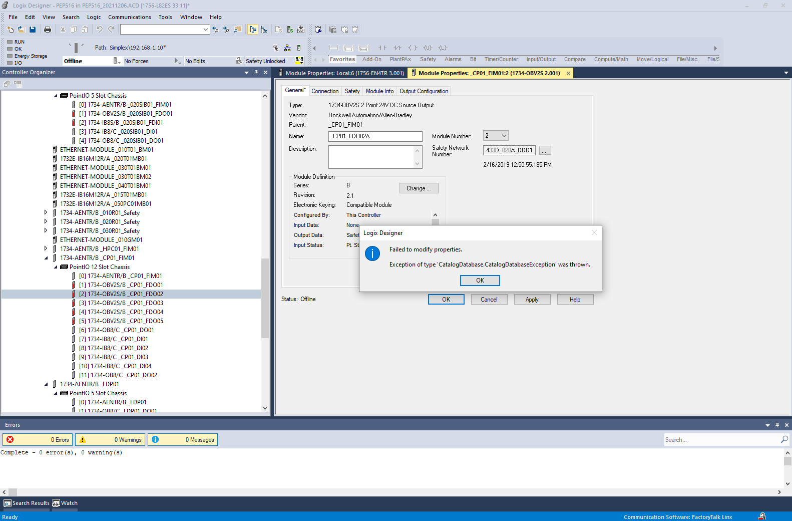

matteopicci Inserito: 6 dicembre 2021 Segnala Inserito: 6 dicembre 2021 Buongiorno, Premetto: sono novizio di Rockwell. Come anticipato dal titolo sto avendo un fastidioso problema durante la modifica di un determinato modulo safety sulla configurazione HW. Possiedo un progetto esempio da modificare. Riesco a configurare tutti i moduli a mio piacimento finchè non arrivo al modulo: 1734-OBV2S/B. Riesco ad accedere alle proprietà del modulo ma non appena vado per modificare anche solo il nome dello stesso esce fuori questo errore: Failed to modify properties. Exception of type 'CatalogDatabase.CatalogDatabaseException' was thrown. Come potete vedere da allegato. Qualcuno ha qualche consiglio da darmi? Vi ringrazio in anticipo
AlexB Inserita: 1 gennaio 2022 Segnala Inserita: 1 gennaio 2022 Sembra un problema legato al catalog dei moduli installati durante l'installazione del software... che versione di rslogix è ?
matteopicci Inserita: 14 gennaio 2022 Autore Segnala Inserita: 14 gennaio 2022 Ciao, la versione è la 33.0
