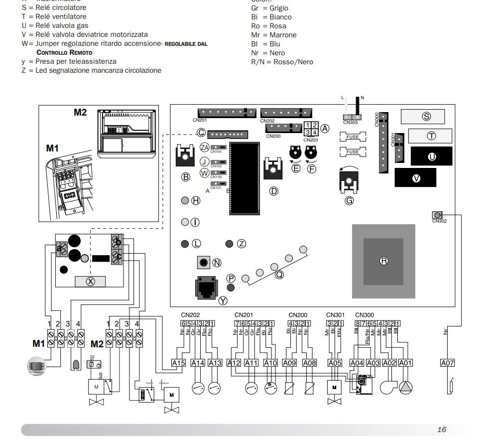

Termostato wifi Netatmo su MICROIN 24MFFI
Ciao a tutti, ho visto che molti altri utenti si sono trovati nella mia stessa situazione negli anni passati.
Nel tentativo di installazione di un termostato Netatmo sulla caldaia Ariston MICROIN 24MFFI ho creato qualche malfunzionamento suppongo sulla scheda di controllo del cronotermostato (il termostato originale ora non si accende più). Qualcuno ha una soluzione per riuscire a bypassare la suddetta e riuscire perlomeno ad accendere e spegnere la caldaia con il Netatmo o in modo manuale?
Grazie😔
Puoi solo connettere i cavi puliti del netatmo  ai contatti 1e 2 di M2
attenzione a non sbagliare
se il comando remoto  non si accende più  potrebbe non funzionare niente  però prova .
 Perché non puoi controllare niente
come temperature e impostazioni varie.
