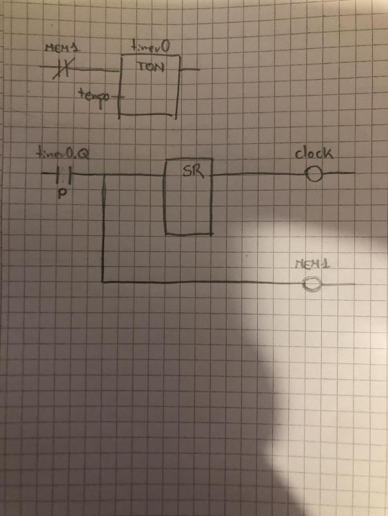

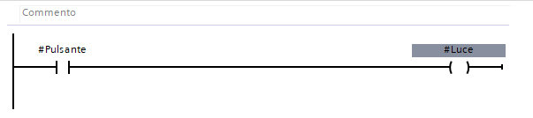

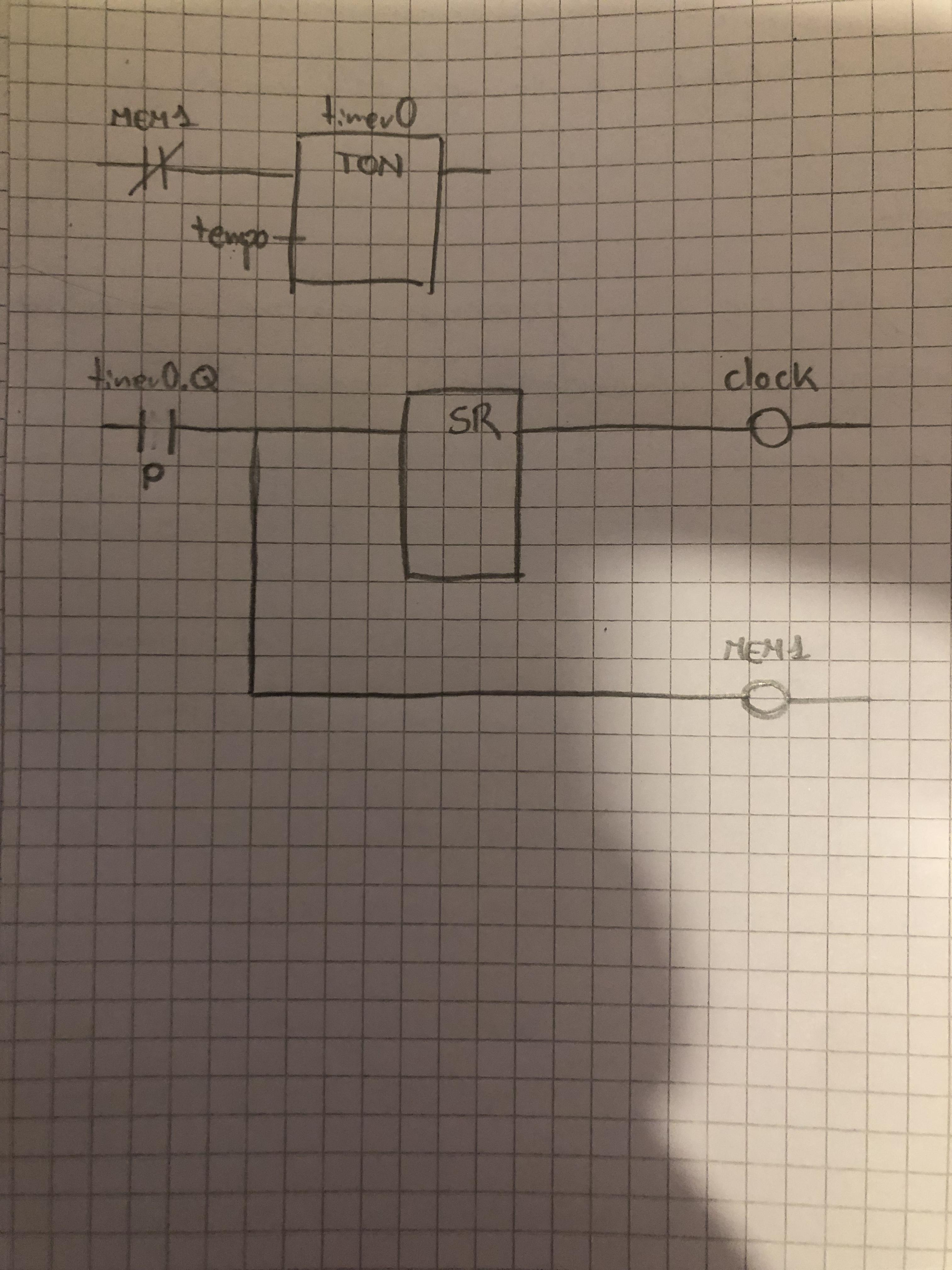

teof Inserito: 6 dicembre 2021 Segnala Share Inserito: 6 dicembre 2021 Buongiorno, è da giorni che non riesco a capire come si possa generare un segnale di clock con un solo temporizzatore TON, ho provato con SR e anche in altro modo strano con un contatore ma in nessuno dei due casi sono riuscito a risolvere il problema, qualcuno mi può aiutare? Grazie mille a chi risponderà!!!!!!!!! Link al commento Condividi su altri siti More sharing options...
acquaman Inserita: 6 dicembre 2021 Segnala Share Inserita: 6 dicembre 2021 (modificato) Devi realizzarlo come esercizio? Il 1200 ha 8 clock di sistema che coprono quasi tutti i casi più usati. Modificato: 6 dicembre 2021 da acquaman Link al commento Condividi su altri siti More sharing options...
teof Inserita: 6 dicembre 2021 Autore Segnala Share Inserita: 6 dicembre 2021 (modificato) @acquaman si, è proprio la richiesta di un esercizio Modificato: 6 dicembre 2021 da teof Link al commento Condividi su altri siti More sharing options...
acquaman Inserita: 6 dicembre 2021 Segnala Share Inserita: 6 dicembre 2021 (modificato) Hai già fatto il Flip Flop o toggle? Sei riuscito a far lavorare il TON in continuo (intendo farlo arrivare al set poni e ripartire)? Posta quello che hai fatto, vediamo cosa hai pensato? P.S. Clock, non clok Modificato: 6 dicembre 2021 da acquaman Link al commento Condividi su altri siti More sharing options...
teof Inserita: 6 dicembre 2021 Autore Segnala Share Inserita: 6 dicembre 2021 @acquaman questo era quello che avevo pensato con l’SR ma non sapevo come resettare il clock, ora però mi è venuto in mente che potrei fare un confronto con il tempo corrente Link al commento Condividi su altri siti More sharing options...
acquaman Inserita: 6 dicembre 2021 Segnala Share Inserita: 6 dicembre 2021 Ok, con il temporizzatore più o meno ci siamo, si può ottimizzare ma va bene, il temporizzatore ti da un impulso ogni volta che arriva al tempo impostato. Per andare avanti prova a trovare il modo per accendere una luce con un pulsante. Link al commento Condividi su altri siti More sharing options...
Cip77 Inserita: 6 dicembre 2021 Segnala Share Inserita: 6 dicembre 2021 E che ovviamente non sia così ... Link al commento Condividi su altri siti More sharing options...
acquaman Inserita: 6 dicembre 2021 Segnala Share Inserita: 6 dicembre 2021 In questo momento, Cip77 ha scritto: E che ovviamente non sia così ... 🤣🤣🤣🤣 Link al commento Condividi su altri siti More sharing options...
batta Inserita: 6 dicembre 2021 Segnala Share Inserita: 6 dicembre 2021 (modificato) Per l'attivazione del timer, al posto di "Mem1" mettici "Clock". E metti "Clock" (come "bobina") anche direttamente sull'uscita del timer. In questo modo, "Clock" sarà attivo per una sola scansione ogni volta che scade il tempo. Poi, usi "Clock" per fare il cambio di statp di "Mem1". Passando al timer valori diversi di preset a seconda dello stato di "Mem1", con un solo timer potresti anche fare tempi diversi per lo stato ON e per lo stato OFF. Modificato: 6 dicembre 2021 da batta Link al commento Condividi su altri siti More sharing options...
teof Inserita: 6 dicembre 2021 Autore Segnala Share Inserita: 6 dicembre 2021 @batta in che senso cambio stato di mem1? La prima parte l’ho capita ma per risolvere il problema del clock ho fatto un confronto con un DINT (metà del tempo inserito) che però non posso modificare Link al commento Condividi su altri siti More sharing options...
acquaman Inserita: 7 dicembre 2021 Segnala Share Inserita: 7 dicembre 2021 14 ore fa, batta ha scritto: Per l'attivazione del timer, al posto di "Mem1" mettici "Clock". E metti "Clock" (come "bobina") anche direttamente sull'uscita del timer. In questo modo, "Clock" sarà attivo per una sola scansione ogni volta che scade il tempo. Poi, usi "Clock" per fare il cambio di statp di "Mem1". Passando al timer valori diversi di preset a seconda dello stato di "Mem1", con un solo timer potresti anche fare tempi diversi per lo stato ON e per lo stato OFF. Non ho commentato l'ottimizzazione del temporizzatore per non mettere altra confusione come è fatto è gestibile. @teof quello che hai fatto con il temporizzatore è di ottenere un impulso ogni tempo stabilito, adesso devi settare e resettare il clock ad ogni impulso. Se riesci ad accendere e spegnere la luce con un pulsante come ti ho detto (crei un togle o flip flop), poi sostituisci il pulsante con l'impulso del temporizzatore la luce con il tuo bit di clock, ed hai creato il tuo clock. Link al commento Condividi su altri siti More sharing options...
