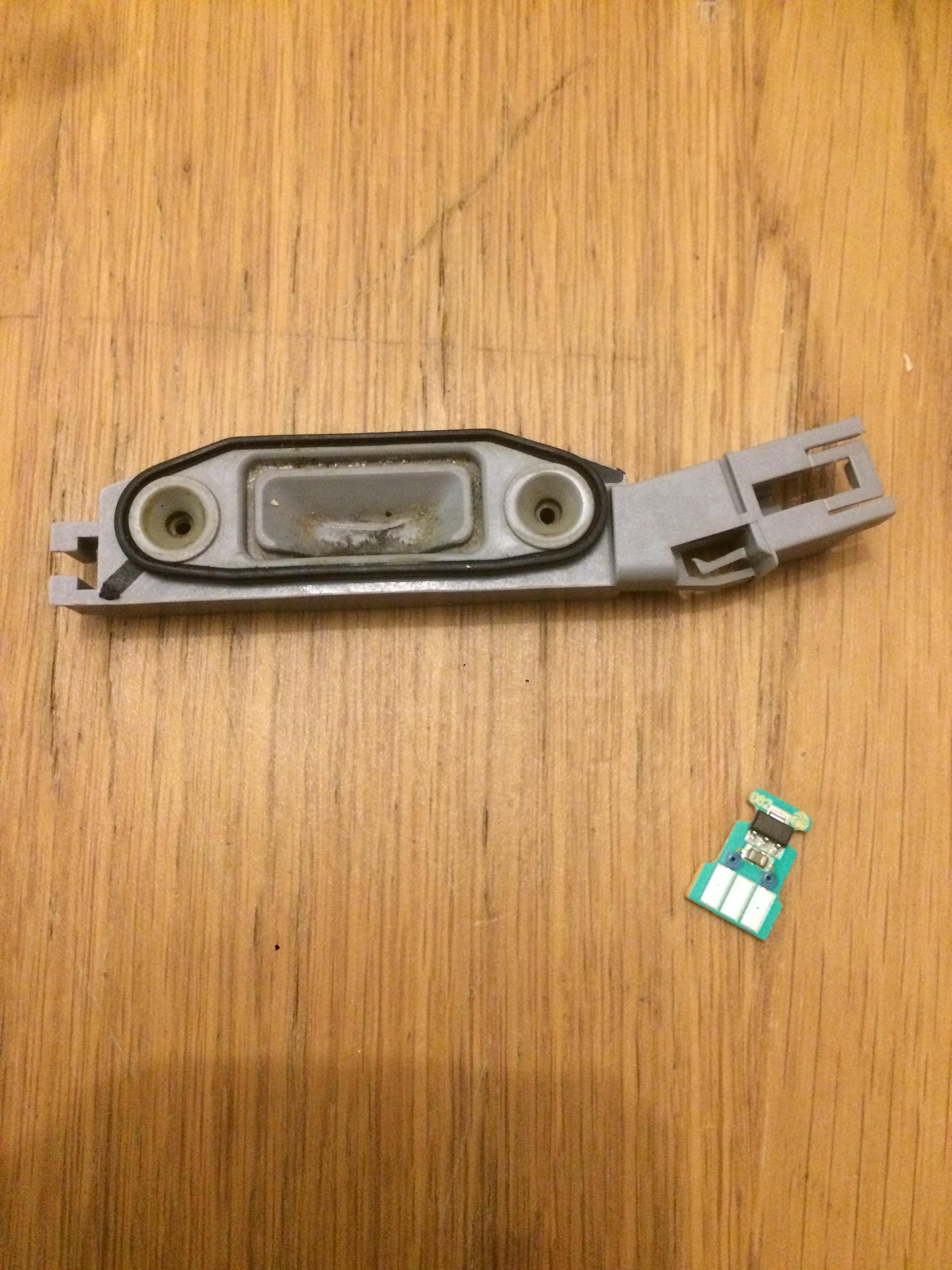

Lavastoviglie Bosch SMU53M95II
Ranxgerox
Buonasera a tutti, è possibile che  il sensore porta lavastoviglie Bosch SMU53M95II sia rotto e inibisca completamente la centralina? La lavastoviglie non da più segni di vita, come si fa a bypassarlo nell’attesa della sostituzione? Si può provare l’effIcienza della schedina?
Link al commento
Condividi su altri siti
A meno che non ci siano problemi alla presa e/o alla spina, se è totalmente spenta come se non ci fosse corrente è più facile che il problema sia nella scheda (la "centralina"), oppure il pulsante di accensione. Bisognerebbe smontarla e vedere
Modificato: da UABC80
Link al commento
Condividi su altri siti
Ho controllato il pulsante di accensione sia sul pulsante stesso che sulla centralina, sulla centralina mi risulta aperto il contatto della porta
Link al commento
Condividi su altri siti
Quel triac non funziona se la scheda non funziona .
già ti è stato detto che non ha niente a che fare con l’accensione della lavastoviglie l’interruttore porta  e in questo caso la schedina della chiusura porta .
Se arriva la 220 sulla scheda ed è tutto morto è la scheda che ha problemi.
Link al commento
Condividi su altri siti
