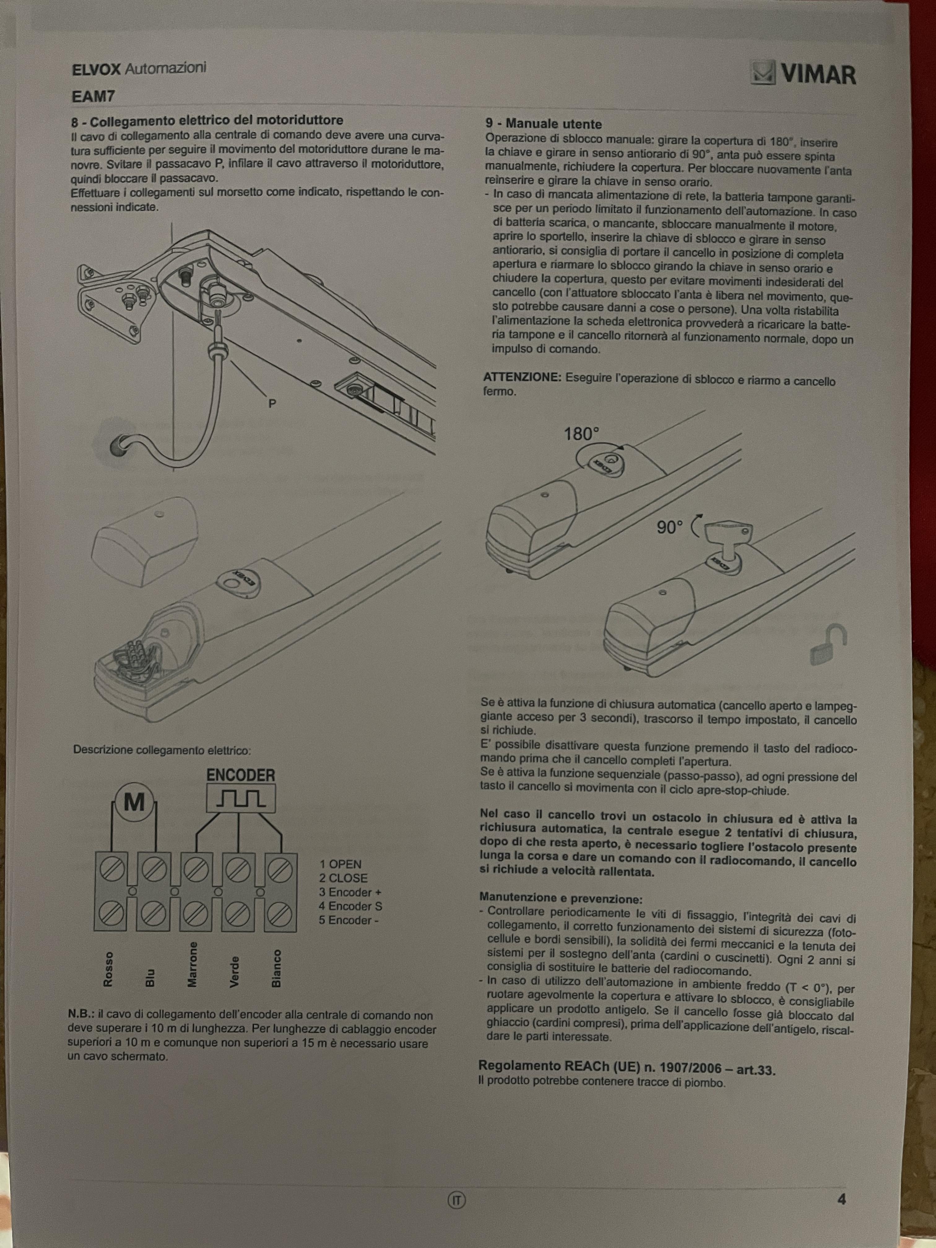

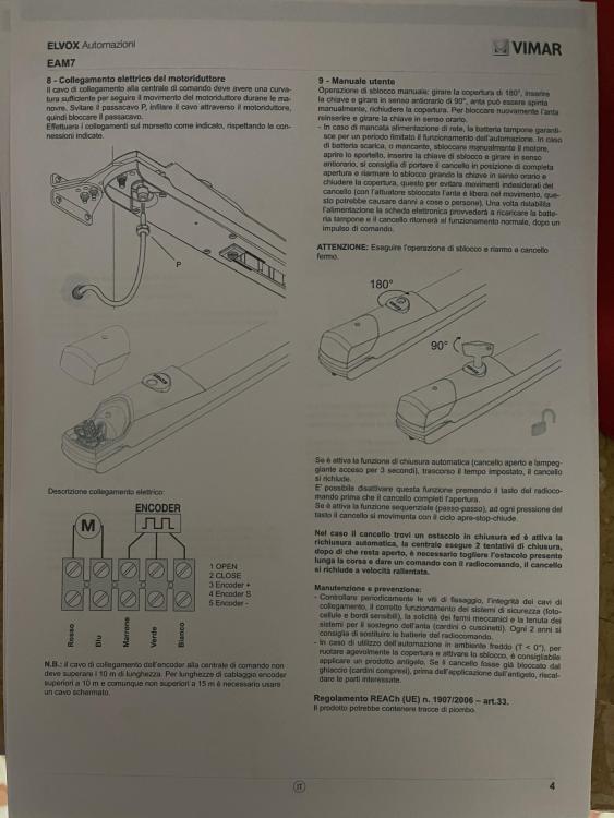

Attuatore elvox 24 volt dc
Buonasera, cortesemente gradivo sapere una informazione su questo tipo di attuatore per cancello a battente della ELVOX 24 volt dc, dovendo sostituire soltanto i 2 attuatori di un impianto FAAC a 24 volt dc e utilizzando tutto il resto, nei collegamenti elettrici dell’ attuatore elvox trovo una morsettiera con 5 fili, 2 sono per il motore e 3 per l’encoder.
Devo utilizzare per forza l’encoder?
perche’ altrimenti devo cambiare anche la centrale.
Vi ringrazio in anticipo e allego foto schema.08EB42E7-9412-40A9-9073-5564FCC1C6B6.thumb.jpeg.c9714ff16cee92bb2d795d2c70358ad3.jpeg
Maurizio Colombi
Purtroppo nella tua richiesta non si parla di nulla che ha a che fare con "Industria 4.0".
Per favore riproponi il tuo quesito nella sezione adatta.
Grazie.
DISCUSSIONE CHIUSA
  • Maurizio Colombi locked this discussione
Ospite
