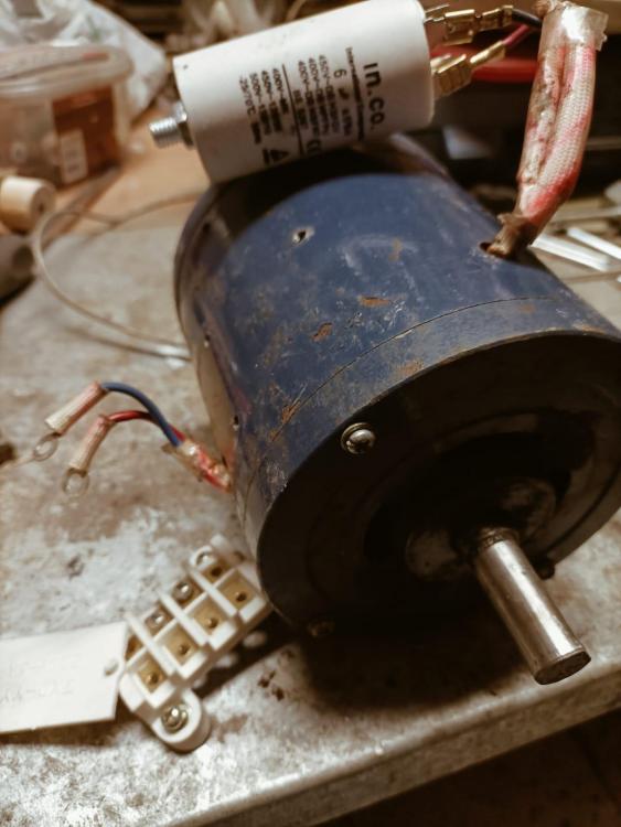

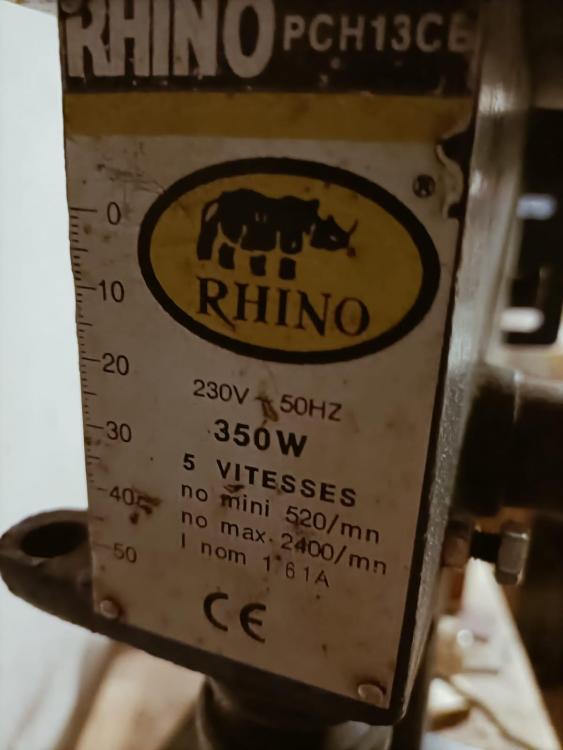

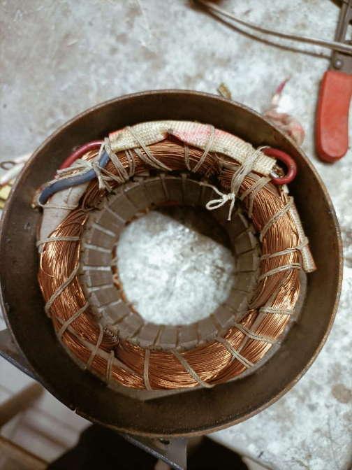

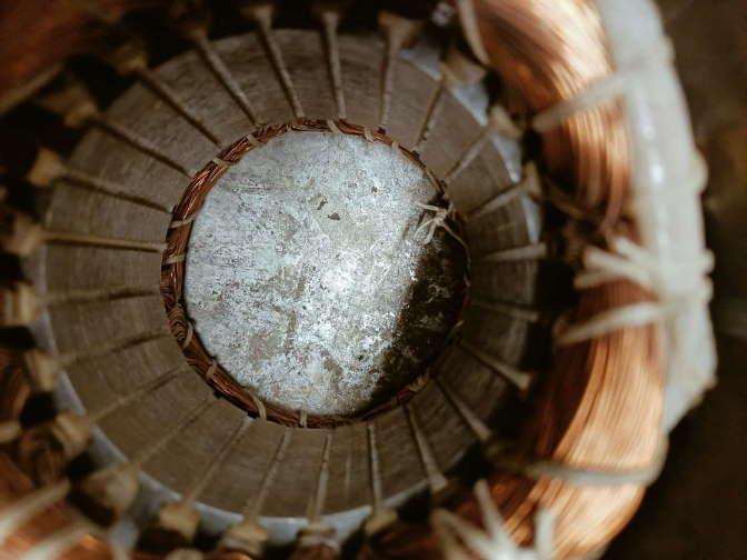

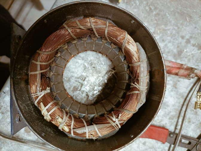

Mimmo1954 Inserito: 7 dicembre 2021 Segnala Inserito: 7 dicembre 2021 (modificato) Salve a tutti. Ho uno strano problema con un vecchissimo trapano a colonna cinese con un motore a condensatore. All'improvviso si è messo a girare al contrario. Ho cambiato il condensatore da 6 microfarad, poi ne ho montato un altro più grande (da 10 e da 20); ho invertito i fili del motore, quelli del condensatore, ma nulla da fare. Continua a girare in senso opposto. Anche senza condensatore e dando una spinta a mano continua imperterrito a girare al contrario. Ho letto molte discussioni, ma non sono riuscito a trovare una soluzione. Il motore ha solo due fili che provengono da un avvolgimento (quelli a sx nella foto) e altri due ai quali applicare il condensatore. L'unica targhetta è quella che allego. Qualcuno sa dirmi come risolvere il problema? Non sono molto esperto, quindi dovrei essere guidato passo passo. Modificato: 7 dicembre 2021 da Mimmo1954
Livio Orsini Inserita: 7 dicembre 2021 Segnala Inserita: 7 dicembre 2021 Solitamente quando accade questo problema si tratta delcondensatore arrivato a fine vita. Sostituendo il condensatore il problema si risolve; se non si risolve è problabile, anzi quasi certo, che l'avvolgimento ausiliario è danneggiato. Bisognerebbe aprire il motore e misurare i 2 avvolgimenti. Potrebbe anche essere accaduto che la giunzione degli avovlgimenti si sia danneggiata. Se te la senti di aprire il motore ... procedi prendendo nota dei vari collegamenti all'interno dello stesso. Spesso accade che qualcuno apra, smonti, scolleghi... e poi chiede aiuto perchè non sa più come riconnettere i vari fili.
Mimmo1954 Inserita: 7 dicembre 2021 Autore Segnala Inserita: 7 dicembre 2021 Grazie Livio per aver risposto. Ho smontato il motore. Ti allego le foto. Al motore arrivano due fili rosso e marrone. Al condensatore rosso e nero. Ho misurato la resistenza tra i vari fili: tra i due fili del motore abbiamo 22,2; tra il rosso del motore e il rosso del condensatore 55,1; tra il blu e il rosso del condensatore 35,5; tra blu e nero 21,7; il nero e il rosso del motore sono a massa e tra i due fili del condensatore abbiamo 55,2. Come devo procedere?
del_user_293569 Inserita: 7 dicembre 2021 Segnala Inserita: 7 dicembre 2021 1 ora fa, Mimmo1954 ha scritto: il nero e il rosso del motore sono a massa Perche? dovrebbero essere tutti isolati da massa.
Livio Orsini Inserita: 8 dicembre 2021 Segnala Inserita: 8 dicembre 2021 13 ore fa, Mimmo1954 ha scritto: il nero e il rosso del motore sono a massa Credo tu debba farlo vedere, il motore, ad un avvolgitore. Significa che c'è il comune dei 2 avvolgimenti a massao, peggio, una matassa a massa.
Mimmo1954 Inserita: 8 dicembre 2021 Autore Segnala Inserita: 8 dicembre 2021 Mi sono espresso male. Misurandoli la loro resistenza è zero.
max.bocca Inserita: 8 dicembre 2021 Segnala Inserita: 8 dicembre 2021 0 Ohm oppure infinito (OL dello strumento)? C'è una bella differenza.
piergius Inserita: 9 dicembre 2021 Segnala Inserita: 9 dicembre 2021 (modificato) Dai valori resistivi il Blu è il Neutro. I due fili Rossi i due avvolgimenti del Motore. Collegando la Fase sul Nero o sull Rosso del Condensatore (oppure su uno o l' altro dei Rossi) , il Motore deve cambiare senso di rotazione. In caso contrario è guasto. Modificato: 9 dicembre 2021 da piergius Impaginazione
Mimmo1954 Inserita: 9 dicembre 2021 Autore Segnala Inserita: 9 dicembre 2021 Grazie Piergius. Ricapitolo perché non mi intendo molto. Devo collegare la linea dove attualmente è collegato il condensatore. Quindi il condensatore va spostato sui fili dove attualmente collego la linea. Nel caso devo invertire tra il rosso e il nero dell'attuale condensatore. Se non avviene l'inversione il motore è guasto. Giusto?
Livio Orsini Inserita: 9 dicembre 2021 Segnala Inserita: 9 dicembre 2021 1 ora fa, Mimmo1954 ha scritto: Devo collegare la linea dove attualmente è collegato il condensatore. Quindi il condensatore va spostato sui fili dove attualmente collego la linea. No! devi lasciare i collegamenti come erano originariamente. Il 7/12/2021 alle 11:03 , Mimmo1954 ha scritto: ho invertito i fili del motore, quelli del condensatore, ma nulla da fare Da quello che hai scritto il problema è costituito dal motore. Ti consiglio vivamente di rivolgerti ad laboratorio di riparazione di motori elettrici.
Mimmo1954 Inserita: 9 dicembre 2021 Autore Segnala Inserita: 9 dicembre 2021 Grazie a tutti. Non fa per me. Mi rivolgerò ad uno specialista.
