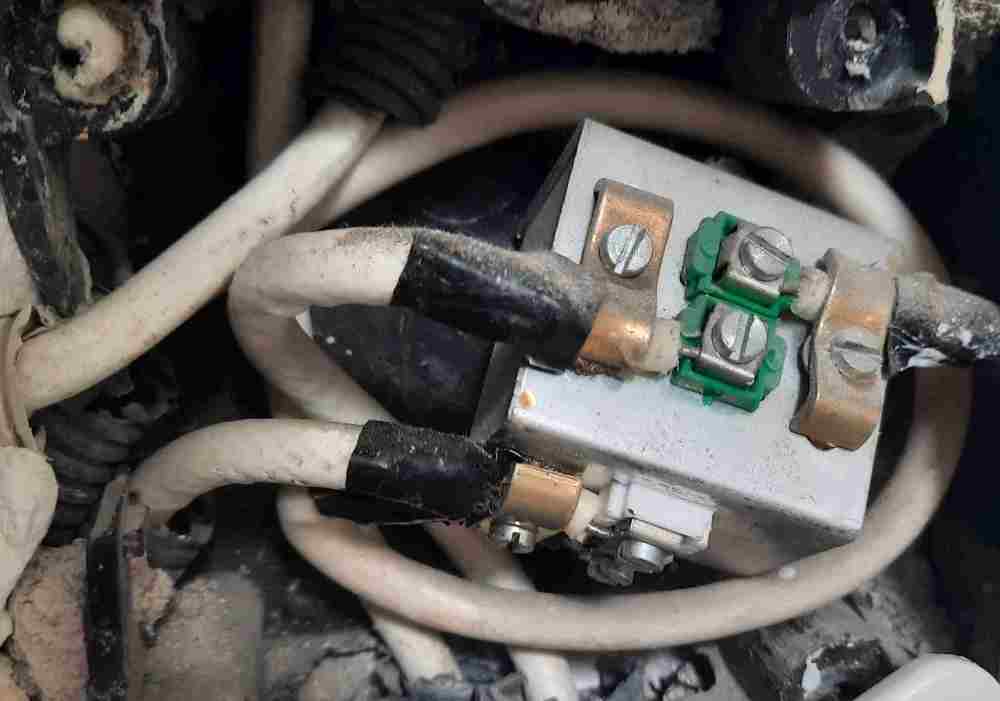

snipermosin Inserita: 1 aprile 2022 Segnala Share Inserita: 1 aprile 2022 26 minuti fa, Boom32 ha scritto: In tutto l'impianto, perché man mano che si scende di piano in un condominio, i partitori attenuano meno rispetto a quelli dei piani alti, perché alle prese dei piani alti arriverebbe troppo segnale che è necessario per compensare le perdite dei cavi dei piani inferiori. In questo caso si usano i derivatori ad attenuazione a scalare, che deve essere maggiore vicino al centralino e man mano che ci si allontana va a diminuire. Si, il motivo in buona sostanza è quello che hai descritto. Per i valori corretti occorre un progetto, non si mettono componenti a caso. Link al commento Condividi su altri siti More sharing options...
Boom32 Inserita: 1 aprile 2022 Autore Segnala Share Inserita: 1 aprile 2022 44 minuti fa, snipermosin ha scritto: In questo caso si usano i derivatori ad attenuazione a scalare Quindi per derivare un ramo dalla montante si usano i derivatori e poi per dividere quel ramo a più appartamenti si utilizza un derivatore o un partitore? Suppongo un derivatore per garantire l'indipendenza tra le uscite Link al commento Condividi su altri siti More sharing options...
snipermosin Inserita: 1 aprile 2022 Segnala Share Inserita: 1 aprile 2022 1 ora fa, Boom32 ha scritto: i e poi per dividere quel ramo a più appartamenti si utilizza un derivatore o un partitore? Se sulla montante è stato usato un derivatore, dentro casa basta un partitore. 1 ora fa, Boom32 ha scritto: Suppongo un derivatore per garantire l'indipendenza tra le uscite Già la separazione tra le uscite la garantisce il derivatore di piano, e tanto piu' alta è l'attenuazione (ad es. -20 / -18 db), tanto piu' alta sarà la separazione, un derivatore -10/12 db ha una separazione piu' bassa, ma non per questo significa che è scadente, ad es. si puo' usare per piccoli impianti monofamiliari dove si deve fare una distribuzione per poche prese tv e dove c'è un piccolo amplificatore. Nel tuo caso, che dovrebbe rientrare nel primo che ho descritto, cioè dovresti avere un ramo che è stato preso da un derivatore, basta il partitore. Link al commento Condividi su altri siti More sharing options...
felix54 Inserita: 1 aprile 2022 Segnala Share Inserita: 1 aprile 2022 (modificato) 2 ore fa, Boom32 ha scritto: In tutto l'impianto, perché man mano che si scende di piano in un condominio, i partitori attenuano meno rispetto a quelli dei piani alti, perché alle prese dei piani alti arriverebbe troppo segnale che è necessario per compensare le perdite dei cavi dei piani inferiori. Pensavo che fosse chiaro si da questo mio intervento ma a quanto pare ti è sfuggito. Il 31/3/2022 alle 13:18 , felix54 ha scritto: Non devi stupirti delle attenuazioni da 10-5-20 dB o altre. Il segnale a radiofrequenza, più ti allontani dall'antenna e più è attenuato per merito (o colpa) di una legge fisica indiscutibile che no puoi cambuare a tuo piacimento. Un impianto d'antenna degno di questo nome, deve fornire segnali equilibrati su tutte le prese e per farlo, sapendo che allontanandoti dalla sorgente il segnale si attenua, devi amplificare ma così facendo i segnali sulle prese più vicine alla sorgente sarebbero troppo alti, per cui va attenuato di conseguenza..... E comunque, come ha già spiegato snipermosin, per ottenere segnal bilanciati, si usano i derivatori, non i partitori Modificato: 1 aprile 2022 da felix54 Link al commento Condividi su altri siti More sharing options...
Boom32 Inserita: 1 aprile 2022 Autore Segnala Share Inserita: 1 aprile 2022 1 ora fa, felix54 ha scritto: E comunque, come ha già spiegato snipermosin, per ottenere segnal bilanciati, si usano i derivatori, non i partitori Ok capito, vi ringrazio per le informazioni, ora in fase di ristrutturazione saprò come procedere per l'impianto tv Link al commento Condividi su altri siti More sharing options...
felix54 Inserita: 2 aprile 2022 Segnala Share Inserita: 2 aprile 2022 15 ore fa, Boom32 ha scritto: Ok capito, vi ringrazio per le informazioni, ora in fase di ristrutturazione saprò come procedere per l'impianto tv Aggiornaci, se e quando vorrai/potrai Link al commento Condividi su altri siti More sharing options...
Boom32 Inserita: 17 giugno 2022 Autore Segnala Share Inserita: 17 giugno 2022 Salve ragazzi, oggi ho avuto modo di aprire la scatola centrale di piano e ho trovato questo componente, di cosa si tratta? Da questo si dovrebbero dipartire i 2 cavi che servono 2 appartamenti a testa Link al commento Condividi su altri siti More sharing options...
felix54 Inserita: 17 giugno 2022 Segnala Share Inserita: 17 giugno 2022 (modificato) Senza leggere la sigla che da qualche parte ci dovrebbe essere, non si può capirlo. Potrebbe essere un partitore ma anche no perché la foto non fa vedere tutti i lati del "cubetto". Di solito c'è uno dei lati, senza morsetti di collegamento, dove potrebbe esserci una sigla. Modificato: 17 giugno 2022 da felix54 Link al commento Condividi su altri siti More sharing options...
