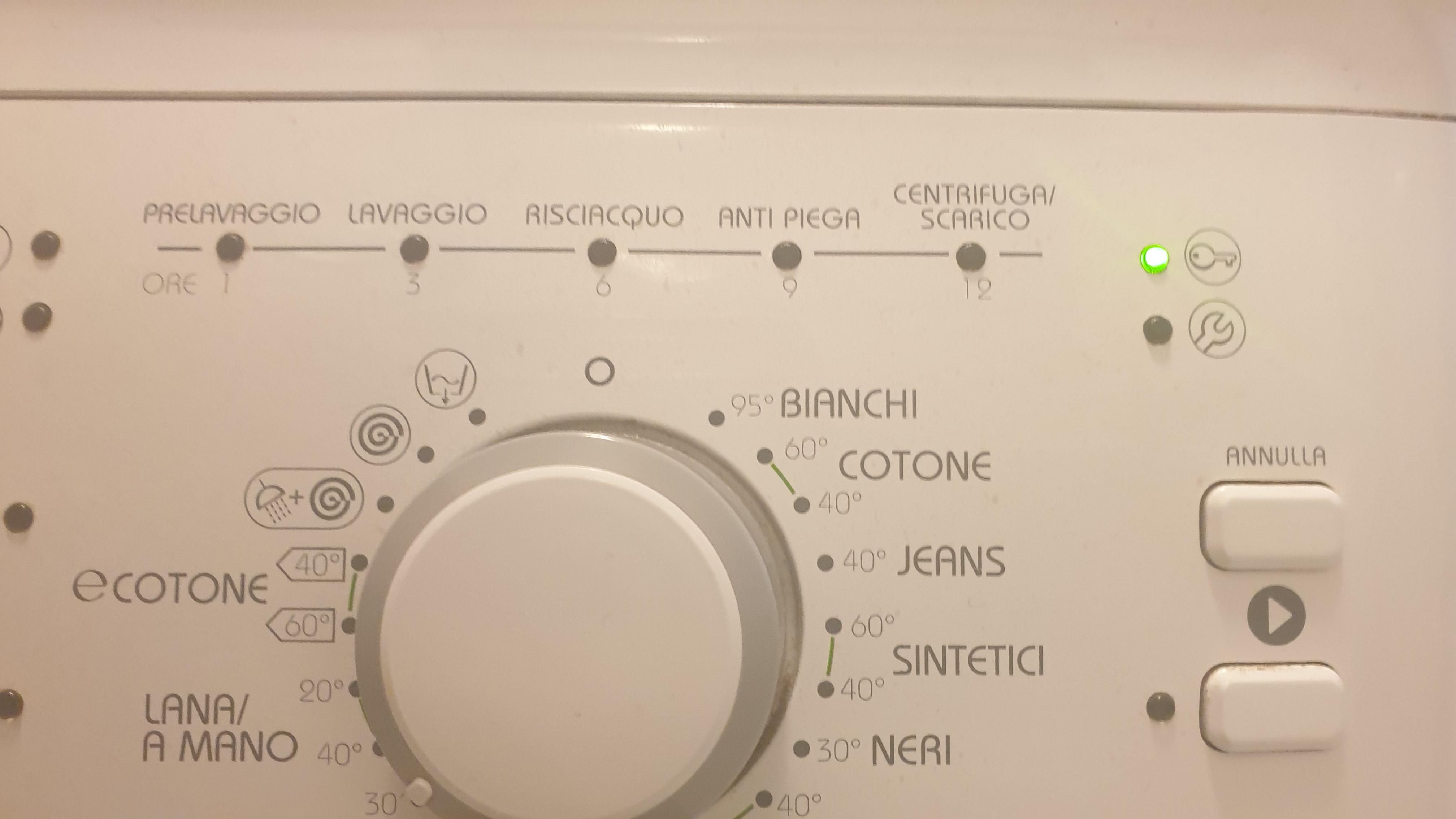

ivanachiappa Inserito: 7 dicembre 2021 Segnala Share Inserito: 7 dicembre 2021 LA LAVATRICE NON PARTE PIU' CON NESSUN PROGRAMMA. RIMANE ACCESA LA SPIA DI ACCENSIONE FINE LAVAGGIO (QUELLA CON LA CHIAVE). COSA PUO' ESSERE? Link al commento Condividi su altri siti More sharing options...
del_user_227154 Inserita: 7 dicembre 2021 Segnala Share Inserita: 7 dicembre 2021 Prova a controllare le spazzole. Link al commento Condividi su altri siti More sharing options...
Stefano Dalmo Inserita: 7 dicembre 2021 Segnala Share Inserita: 7 dicembre 2021 Scusa ma ti devo invitare a non scrivere in maiuscolo. Sui forum equivale a gridare . Tanto in corsivo si capisce lo stesso 😊 Link al commento Condividi su altri siti More sharing options...
