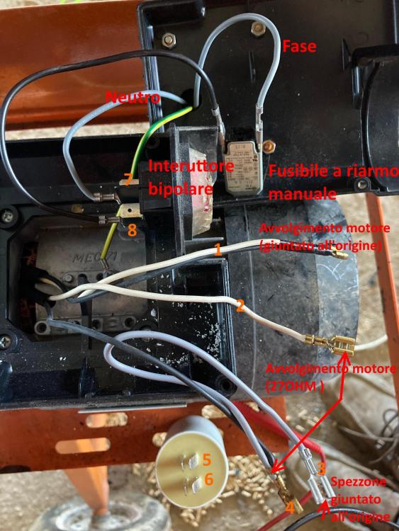

Collegamento motore monofase betoniera
Buongiorno a tutti,
Ho riesumato una betoniera con motore monofase del 1989 che ha girato correttamente  fino a quell'anno (che io sappia).
Al primo tentativo di usarla non dava segni di vita. Ho aperto lo scatolato elettrico e ho notato che i cavi di un'avvolgimento al motore erano nastrati insieme ma nulla era collegato all'uscita dell'interruttore bipolare.
Ho verificato che il fusibile fosse chiuso, il funzionamento dell'interuttore bipolare e la resistenza degli unici cavi liberi dell'altro avvolgimento motore (27 ohm circa).
Il condensatore non carica e già sappiamo che possiamo sostituirlo (20 micro farad, V400).
A questo punto posso chiedervi, alla luce della foto che allego con la descrizione, come completare il collegamento che evidentemente è stato manomesso (circuito aperto)? Mi sarei aspettato di trovare due circuiti di avvolgimento con quattro fili (due per la marcia normale e due per l'avvio) credendo di dover poi attaccare l'avvio al condensatore per lo spunto iniziale ma così non è quindi pur essendo le possibilità combinatorie limitate, preferisco chiedere ai veri esperti onde evitare di far dannni.
Non ho recuperato i valori di targa del motore perché è un po' scomodo ma se serve ditemi pure. Intanto recupero un condensatore nuovo.
Per adesso ho impastato a mano ma far ripartire la betoniera sarebbe di gran sollievo..
Grazie per la disponibilità.
A.
  • 6 months later...
Un esempio di collegamento :
N°1 va al 7.
N°4 va all' 8.
N°3 va al 5.
N° 2 va al 6.
Buona notte !
Non credo che una betoniera sia un elettrodomestico!
Inoltre dopo oltre 6 mesi l'utente o ha rinunciato o ha risolto.
Ospite
