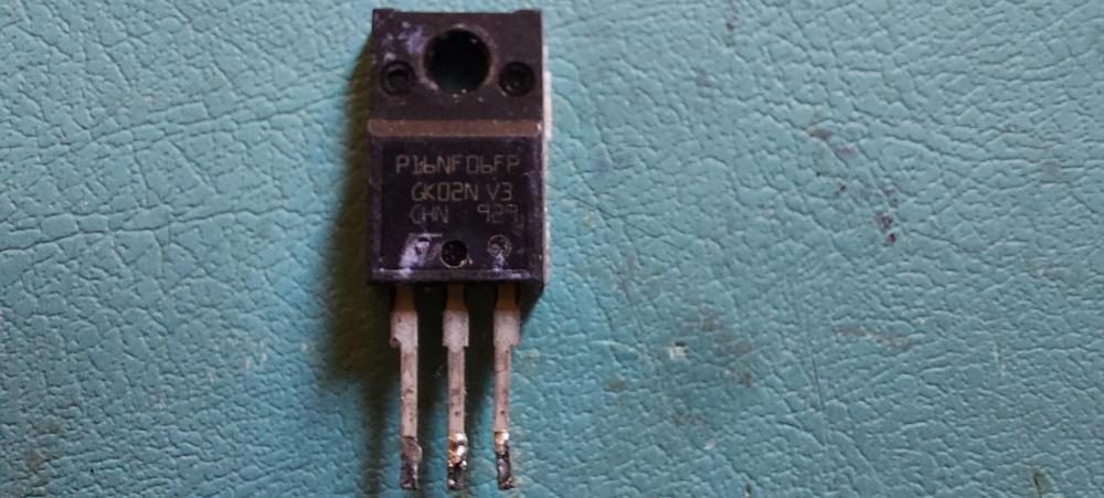

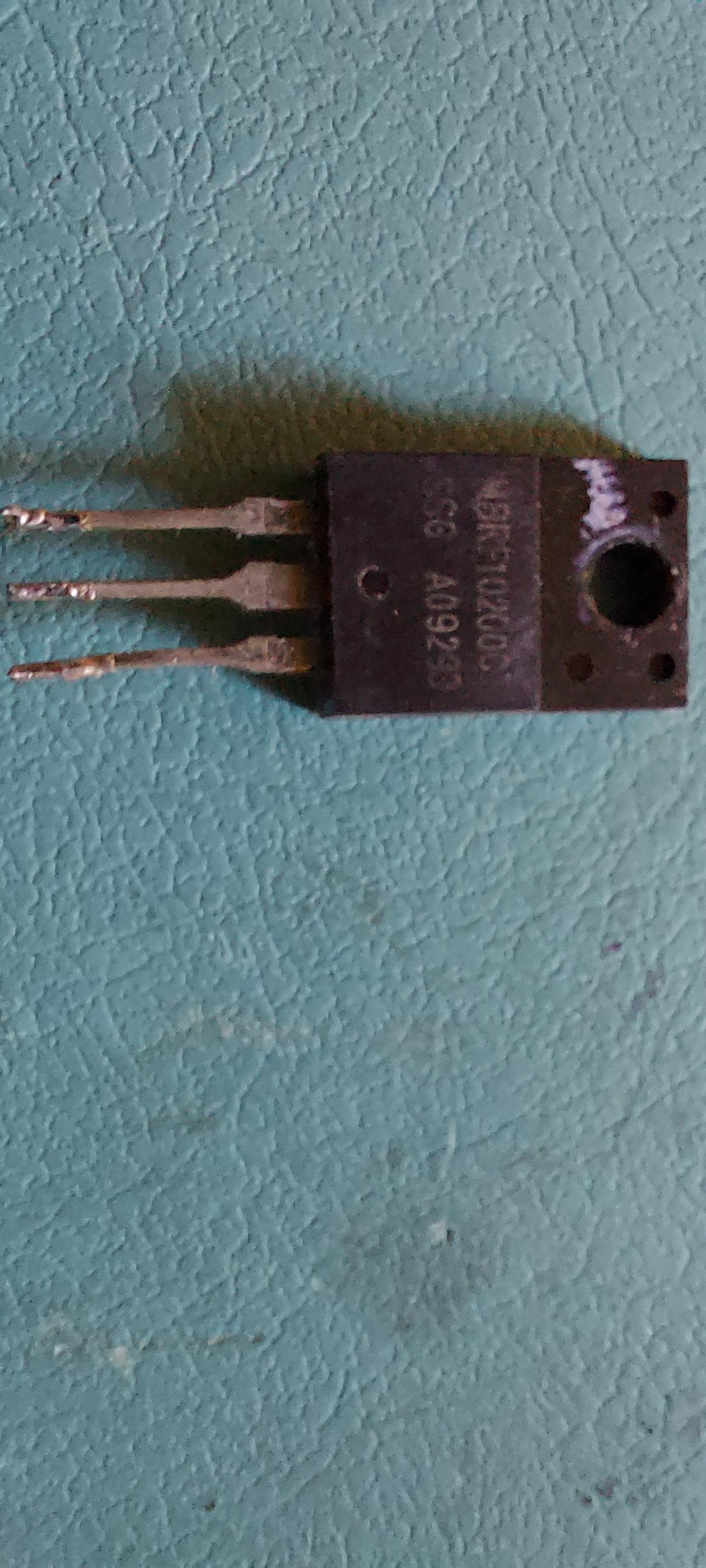

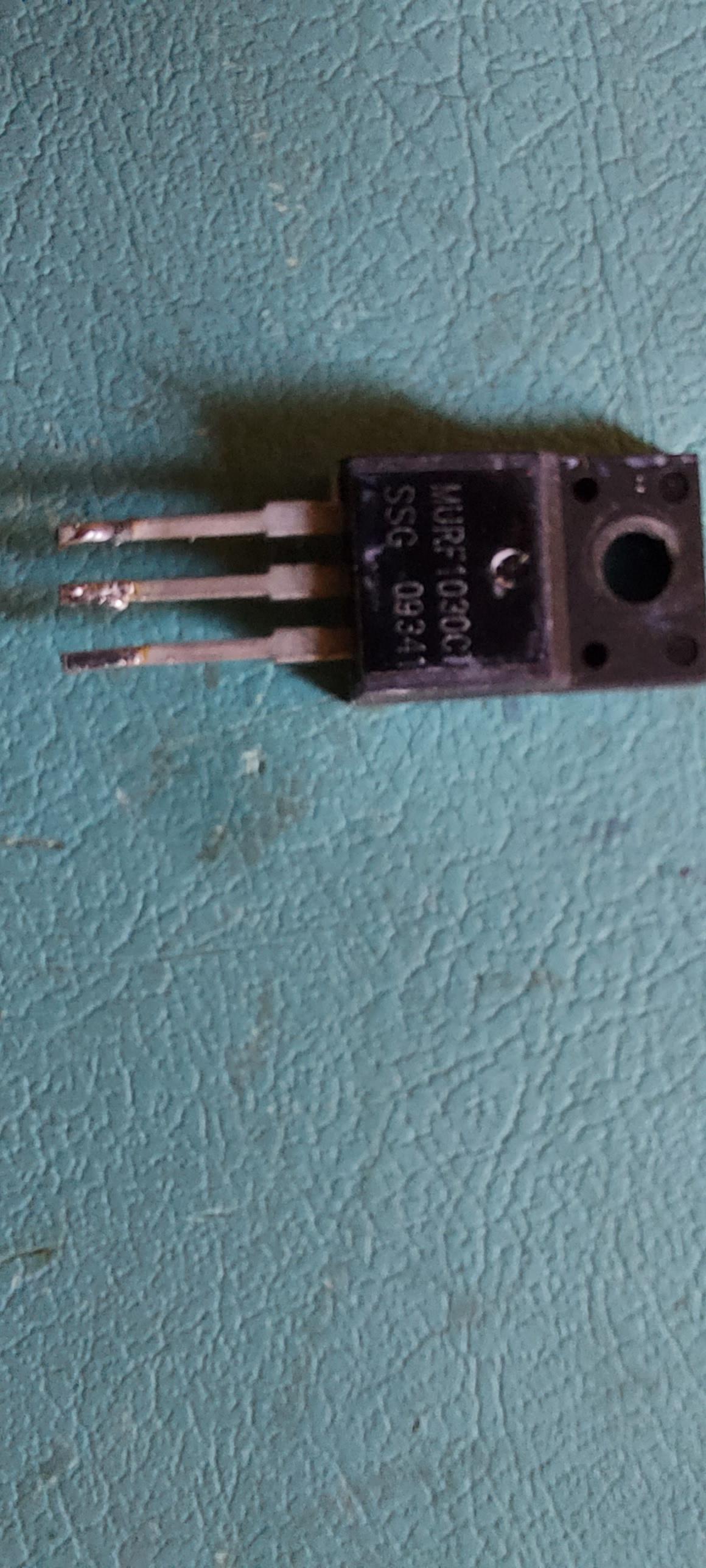

Componenti alimentatore da identificare
Ciao,ho un alimentaotre di un TV Lg 42LH3000 da revisionare e cambiare vari componenti.Ho dissaldato questi tre ,a me sembrano DIODI, da identificare.
Cosa sono e a cosa corrispondono?
ciao
20211207_133940.thumb.jpg.20d97934f8acc4c322d6a9f4e4629100.jpg20211207_133923.thumb.jpg.90a0ce7078ed8b28f47fe8691b4ba534.jpg20211207_133940.thumb.jpg.20d97934f8acc4c322d6a9f4e4629100.jpg
Il P16 è un STP16NF06FP, un mosfet a canale N di cui trovi qui il datasheet.
Il MURF1030 è un doppio diodo (qui il datasheet).
Il MBRF1020 è un doppio diodo (qui il datasheet).
27 minuti fa, Ctec ha scritto:
Il P16 è un STP16NF06FP, un mosfet a canale N di cui trovi qui il datasheet.
Il MURF1030 è un doppio diodo (qui il datasheet).
Il MBRF1020 è un doppio diodo (qui il datasheet).
Trovati da Rs components il P16 e il MBRF1020.
Il MURF1030 invece sembra sia abbastanza difficile da reperire almeno in Italia.Ci sarà un equivalente per questo?
56 minuti fa, Ctec ha scritto:
Il P16 è un STP16NF06FP, un mosfet a canale N di cui trovi qui il datasheet.
Il MURF1030 è un doppio diodo (qui il datasheet).
Il MBRF1020 è un doppio diodo (qui il datasheet).
Trovati da Rs components il P16 e il MBRF1020.
Il MURF1030 invece sembra sia abbastanza difficile da reperire almeno in Italia.Ci sarà un equivalente per questo?
Trovato anche l'ultimo da Comp.El componenti elettronici.
