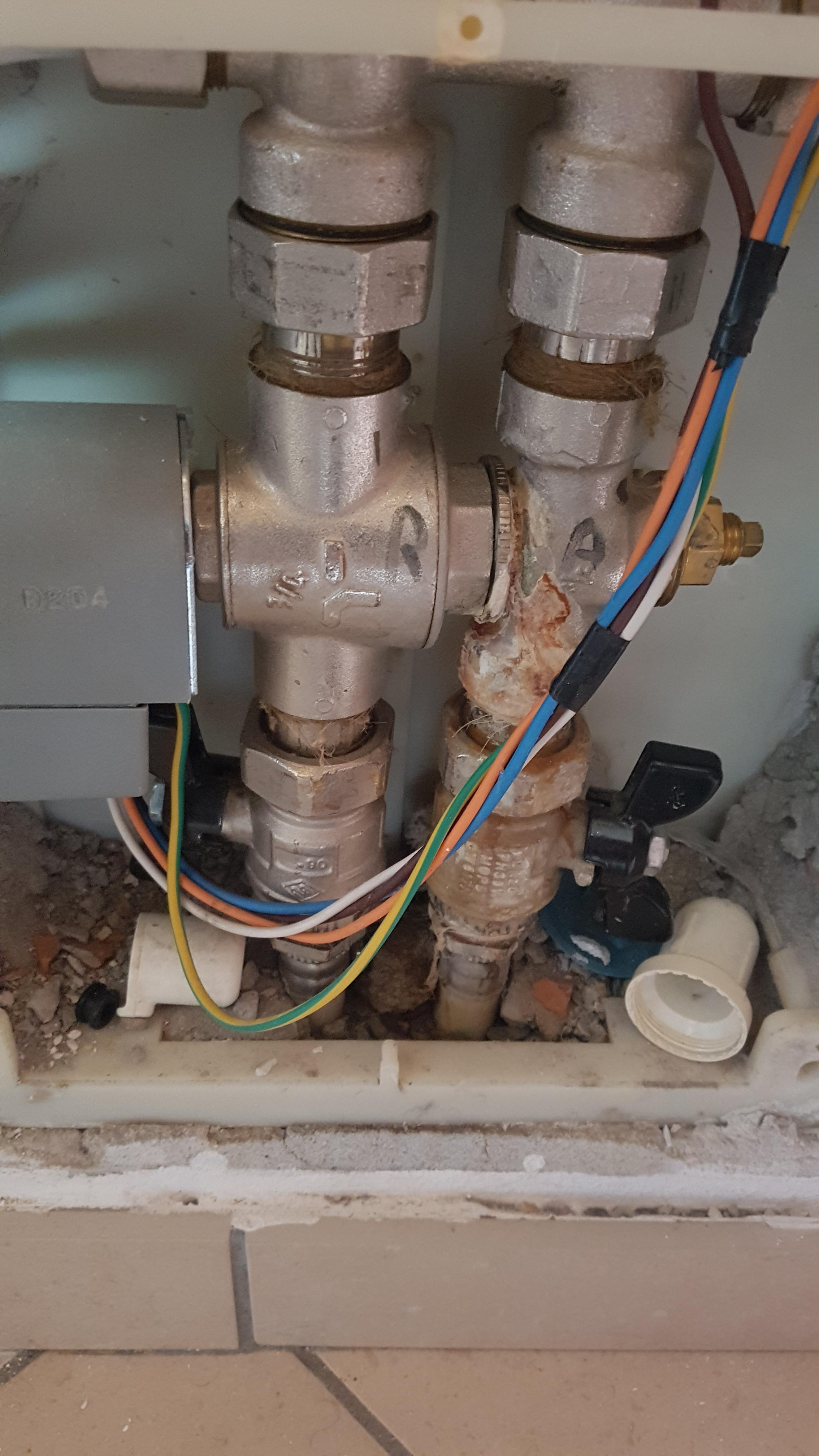

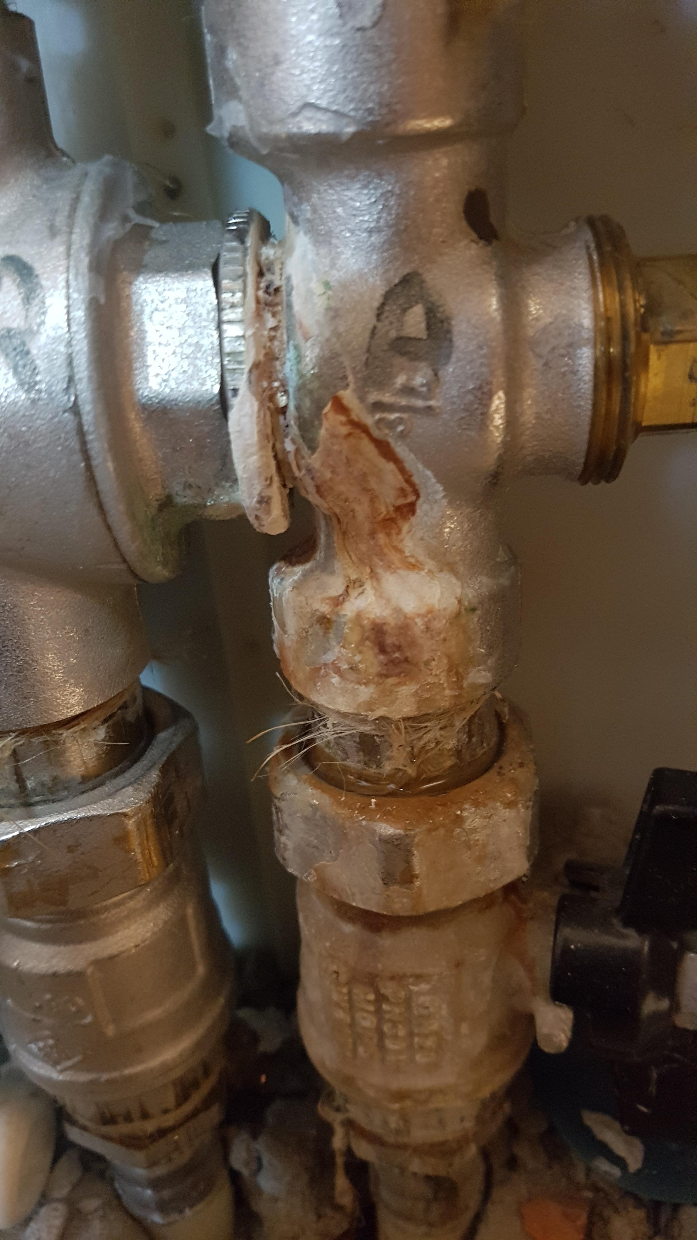

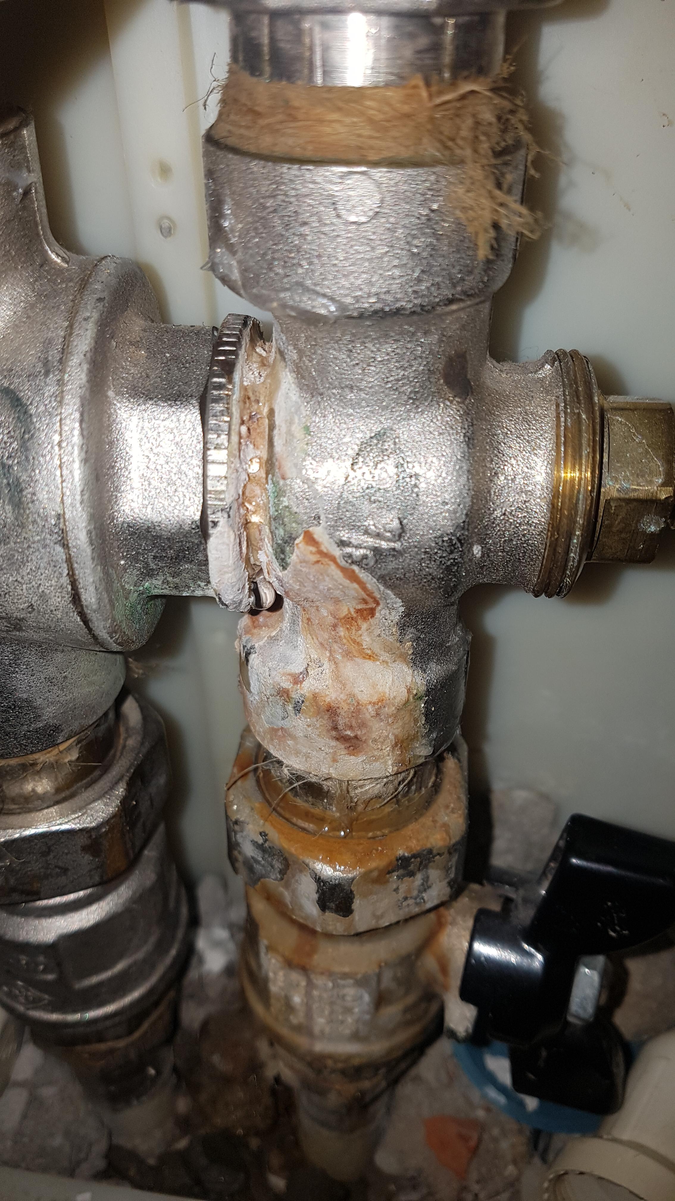

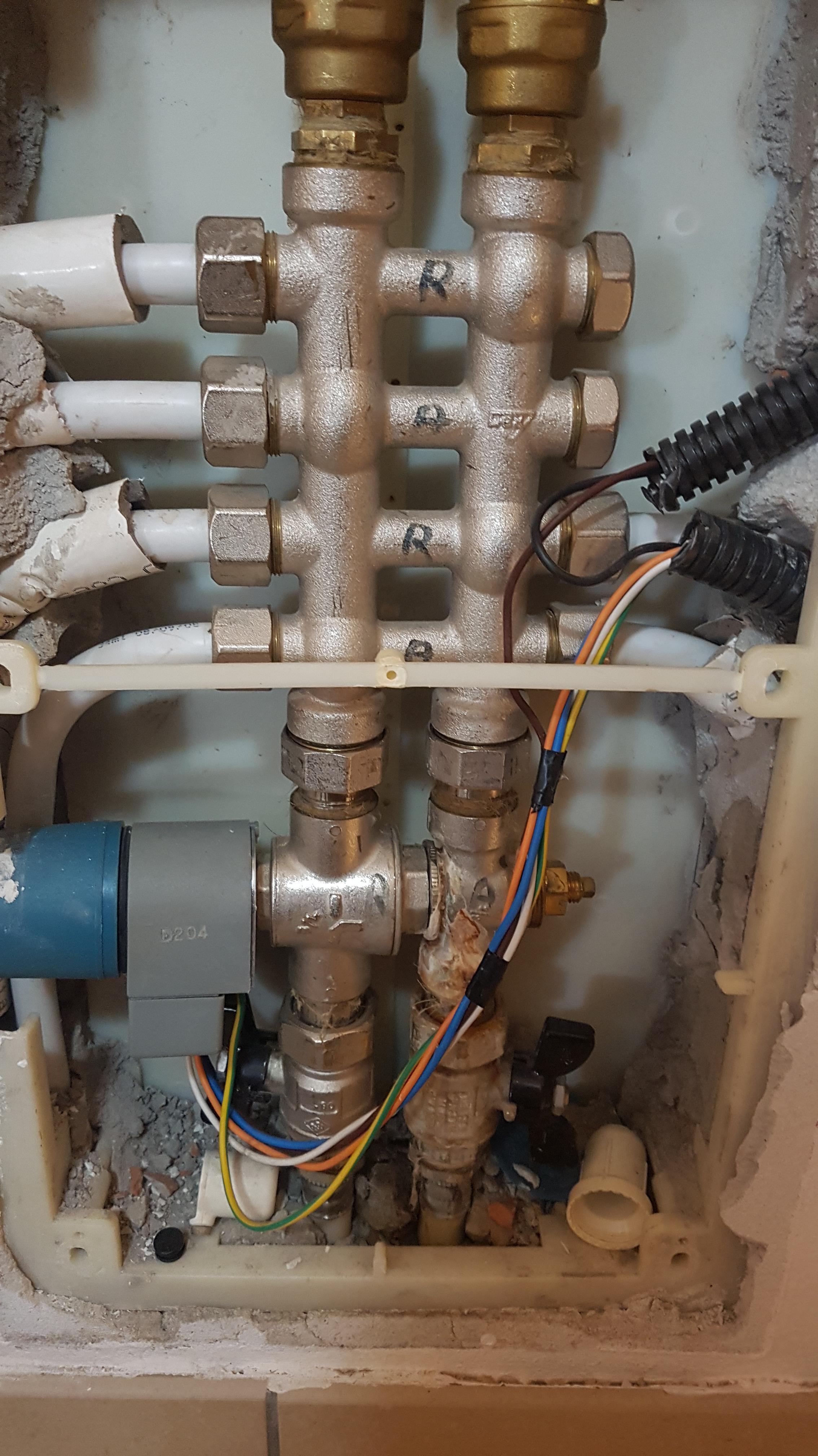

Antonio Trecca Inserito: 7 dicembre 2021 Segnala Inserito: 7 dicembre 2021 Buonasera a tutti, da un po' di tempo ero costretto a resettare spesso la caldaia nel giro di una settimana in quanto la pressione all'interno andava persa. Il tecnico aveva ipotizzato che la perdita potesse trovarsi non nella caldaia ma in uno dei due collettori dei termosifoni. Ed aveva ragione in quanto ho una perdita dalla valvola a 4 via sull'andata. La domanda è devo per forza sostituirla oppure possono essere sistemate queste valvole? Allego delle foto dove è presente la perdita.grazie a tutti La goccia scende proprio in parte a quella ghiera in mezzo alla valvola
Antonio Trecca Inserita: 14 dicembre 2021 Autore Segnala Inserita: 14 dicembre 2021 Nessuno sa aiutarmi?
