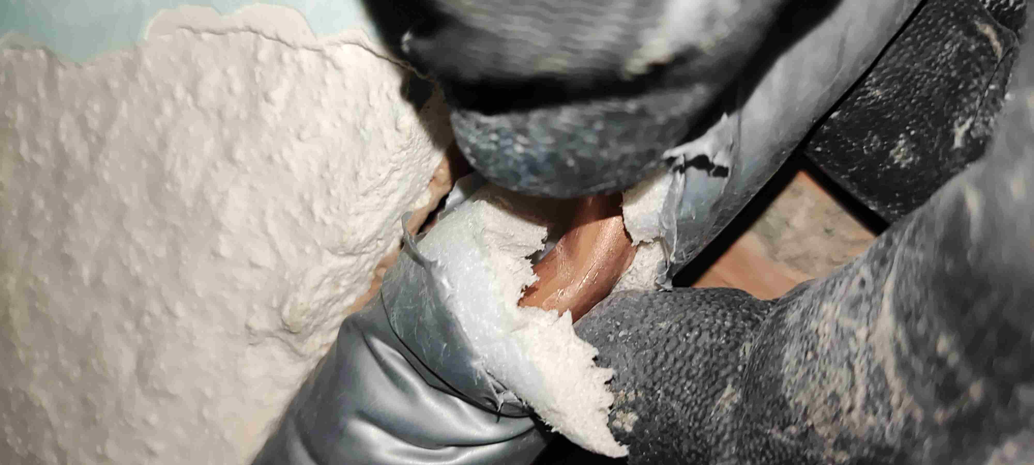

Mauro1968 Inserito: 7 dicembre 2021 Segnala Inserito: 7 dicembre 2021 Buonasera, Come capire se l'impianto di un climatizzatore che funziona in pompa di calore ha un tubo schiacciato. Che problemi può presentare. Grazie
Alessio Menditto Inserita: 7 dicembre 2021 Segnala Inserita: 7 dicembre 2021 Dipende quanto è schiacciato, poi in teoria se l’area è rimasta invariata.
Mauro1968 Inserita: 7 dicembre 2021 Autore Segnala Inserita: 7 dicembre 2021 Io sto ipotizzando che sia schiacciato, l'impianto mi passa sotto traccia e non posso controllare. Ammettiamo che sia ben schiacciato che problemi ho con il clima? Si può capire solo con il malfunzionamento del clima se c'è un tubo schiacciato o bisogna attaccare anche i manometri.
Alessio Menditto Inserita: 7 dicembre 2021 Segnala Inserita: 7 dicembre 2021 Quando la superficie si restringe passa meno refrigerante, quindi la resa cala, in più ci possono essere problemi con il ritorno dell olio. Ovviamente sarebbe meglio non fosse schiacciato.
Mauro1968 Inserita: 7 dicembre 2021 Autore Segnala Inserita: 7 dicembre 2021 Quindi se ho ben capito il clima non scalderebbe a dovere. Ci sono altri sintomi che giustificano il malfunzionamento, tipo macchina esterna o interna che si ferma e poi riparte o che va in blocco il motore esterno
Alessio Menditto Inserita: 7 dicembre 2021 Segnala Inserita: 7 dicembre 2021 Se è molto strozzato quando riscalda può aumentare troppo la pressione e si blocca, ma non ho capito bene dove vuoi arrivare, non offenderti, è un lavoro fatto male, che pregiudica l’impianto, che ne abbassa la resa, non va bene e basta, questo ovviamente nell ipotesi che la strozzatura abbia ridotto la superficie del tubo. Se non puoi o non vuoi spaccare il punto dove c’è la strozzatura per vedere effettivamente la situazione reale (tra parentesi, “schiacciare”, non “piegare” un tubo serve veramente molta forza), è come guidare al buio con una benda davanti agli occhi in una sera di nebbia.
opazzo Inserita: 13 dicembre 2021 Segnala Inserita: 13 dicembre 2021 Il 7/12/2021 alle 17:19 , Mauro1968 ha scritto: Ci sono altri sintomi che giustificano il malfunzionamento, tipo macchina esterna o interna che si ferma e poi riparte o che va in blocco il motore esterno A iosa.................
atwik Inserita: 28 giugno 2023 Segnala Inserita: 28 giugno 2023 Buongiorno, In un impianto nuovo una strozzatura del genere come in foto potrebbe crearmi problemi?
Alessio Menditto Inserita: 28 giugno 2023 Segnala Inserita: 28 giugno 2023 Atwik apri una nuova discussione e ti aiutiamo volentieri.
