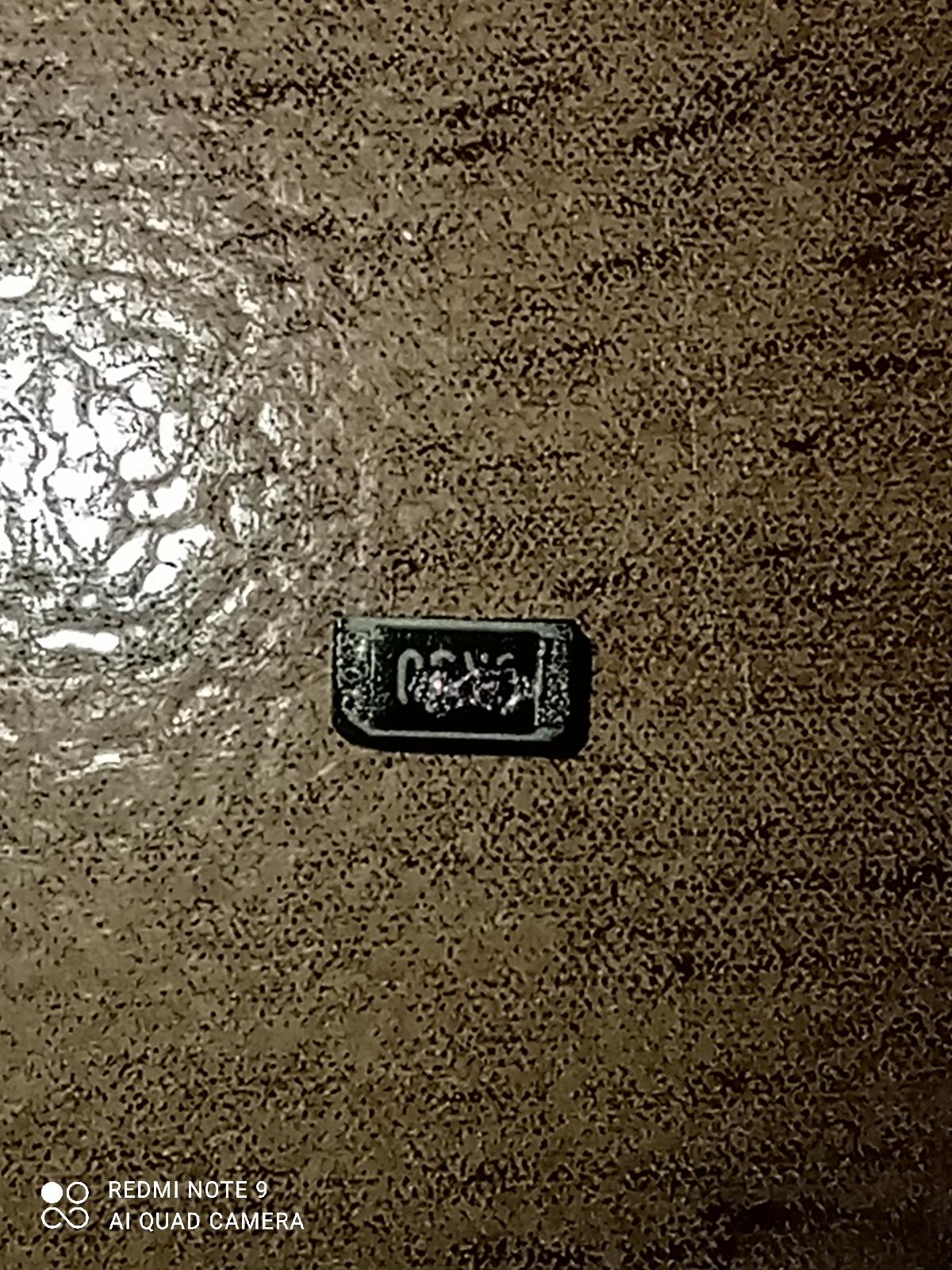

62oulman Inserito: 7 dicembre 2021 Segnala Inserito: 7 dicembre 2021 Gentili Signori, con riferimento alla TV in oggetto, sto cercando di riparare l'alimentazione telaio ldd.m3463.e. Il pilota switching 60R580P è andato in corto e ha bruciato la resistenza di alimentazione 0.3 ohm 2 watt, questa resistenza è spuntata da una piccola resistenza SMD 0804 che si è completamente distrutta, avrei bisogno di conoscere il valore se qualcuno avesse lo schema o un telaio uguale da poter leggere il valore, stimo sia un valore da 3 a 5 ohm. Se qualcuno è anche in grado di spiegarmi il perché di due resistenze in parallelo, posso solo immaginare che in caso di anomalia ne salti prima una e poi l'altra per evitare un contraccolpo di corrente allo stadio di alimentazione. Grazie.
Riccardo Ottaviucci Inserita: 7 dicembre 2021 Segnala Inserita: 7 dicembre 2021 1 ora fa, 62oulman ha scritto: spuntata forse volevi dire shuntata? Non avrebbe senso in tal caso e forse non è una resistenza ma un altro componente smd
62oulman Inserita: 7 dicembre 2021 Autore Segnala Inserita: 7 dicembre 2021 Si shuntata, il correttore ha colpito. Sono 99% sicuro che di tratti di una resistenza SMD 0804... Si non ha molto senso... Avevo pensato fosse un condensatore... Ma da quel che ne è rimasto leggo le due cifre centrali *R5*.
Riccardo Ottaviucci Inserita: 7 dicembre 2021 Segnala Inserita: 7 dicembre 2021 la serigrafia cosa riporta? qual'è?
62oulman Inserita: 8 dicembre 2021 Autore Segnala Inserita: 8 dicembre 2021 Riccardo grazie mile. La serigrafia non riporta nulla per i componenti SMD piccoli. Comunque si tratta della SMD a sinistra della resistenza 0.3 ohm 2w nella foto che hai mandato (fra il la 2w e il pisolino di plastica). L'ho misurata col calibro è una SMD SERIE 1206 (3X1 mm) purtroppo si è carbonizzata e non riesco a leggere il valore.
62oulman Inserita: 9 dicembre 2021 Autore Segnala Inserita: 9 dicembre 2021 La serigrafia dei componenti SMD è sul lato opposto della piastra, è la resistenza RP14. Stimandola spannometricamente dovrebbe essere da 4.7 ohm, ma gradirei una conferma.
62oulman Inserita: 9 dicembre 2021 Autore Segnala Inserita: 9 dicembre 2021 3R30? 3.3ohm? La accendiamo?
Riccardo Ottaviucci Inserita: 9 dicembre 2021 Segnala Inserita: 9 dicembre 2021 prova,stai pronto con l'estintore o secchio d'acqua😂 Comunque per me non può stare in parallelo a quella da 2W,non ha senso
62oulman Inserita: 11 dicembre 2021 Autore Segnala Inserita: 11 dicembre 2021 D'accordo 100% sarebbe bello capire perché sono in parallelo... La mia ipotesi e per evitare un rimbalzo di corrente, un transitorio, in caso di cedimento della 2w la corrente scende sin decimo senza aprire il circuito improvvisamente.
