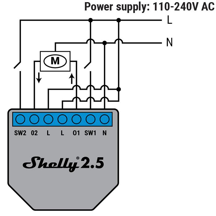

Herik63 Inserito: 7 dicembre 2021 Segnala Inserito: 7 dicembre 2021 Salve a tutti, vedo che è una questione molto gettonata ma non ho trovato quello che mi serviva all'uopo, veniamo al dunque: Ho acquistato un paranchino da balcone e me lo sono installato per tirare su la spesa, essenzialmente la sabbia del gatto, visto che è un paranco vecchio e senza neppure il fungo di protezione avrei intenzione di modificarlo fissando una scatola stagna in modo fisso con dentro i comandi e un fungo, come comando userei uno Shelly 2.5, un circuito che serve per alzare le tapparelle o comandare due circuiti elettrici, di comodo ha l'interblocco software, quindi già siamo comodi per quello, oltre al finecorsa a tempo e assorbimento. Però l'uscita è su due relè molto piccoli, dati per 10A ogni tanto anche con le tapparelle si inchiodano quindi userei le uscite solo per comandare due relè di potenza adeguata, il paranco è da 100Kg, proprio piccolo, pensavo di usare dei relè zoccolati a 2 scambi usando uno per la parte di potenza e l'altro contatto per interbloccare le bobine, avreste mica degli schemi già fatti? due relè interconnessi che vengano controllati da due ingressi separati. Grazie in anticipo!
max.bocca Inserita: 7 dicembre 2021 Segnala Inserita: 7 dicembre 2021 Non mi pare una scelta oculata, prova a guardare i radiocomandi di Ravioli di Milano per esempio. Prima di tutto la sicurezza poi..
Herik63 Inserita: 7 dicembre 2021 Autore Segnala Inserita: 7 dicembre 2021 (modificato) si certo, ma stiamo parlando di un sacco di sabbia per lettiera che si alza da un mio cortile al mio balcone, non lo deve usare nessun altro e in quel cortile non c'è nessuno. Il paranco è costato 40 euro, costa quasi di più il cavo neoprenico che ho messo per alimentarlo. Modificato: 7 dicembre 2021 da Herik63 aggiunto testo
Darlington Inserita: 7 dicembre 2021 Segnala Inserita: 7 dicembre 2021 10A per un motore sono 1800W, quindi a meno che non compri 300 chili di sabbia al colpo, direi che è una preoccupazione inutile
Livio Orsini Inserita: 8 dicembre 2021 Segnala Inserita: 8 dicembre 2021 Questo è argomento non pertitente alla sezione, semmai è più indicata la sezione impinatistica elettrica. Come ha gia fatto notare max.bocca, la sicurezza ha la predominanza. Così come in passato sono state chiuse altre discussioni su argomenti similari, chiuderò anche questa. Non importa se inizialmente si pensa di usare il montacarichi solo per sollevare un sacchetto di 5kg di peso (a parte il fatto che se cadesse da da 5m-6m farebbe comunque male se colpisse qualcuno). I sollevatori devono essere certificati, manomenttendo i comandi si perde la certificzaione.
