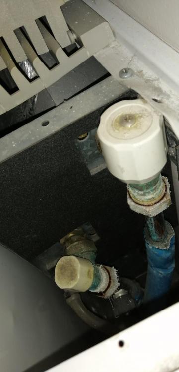

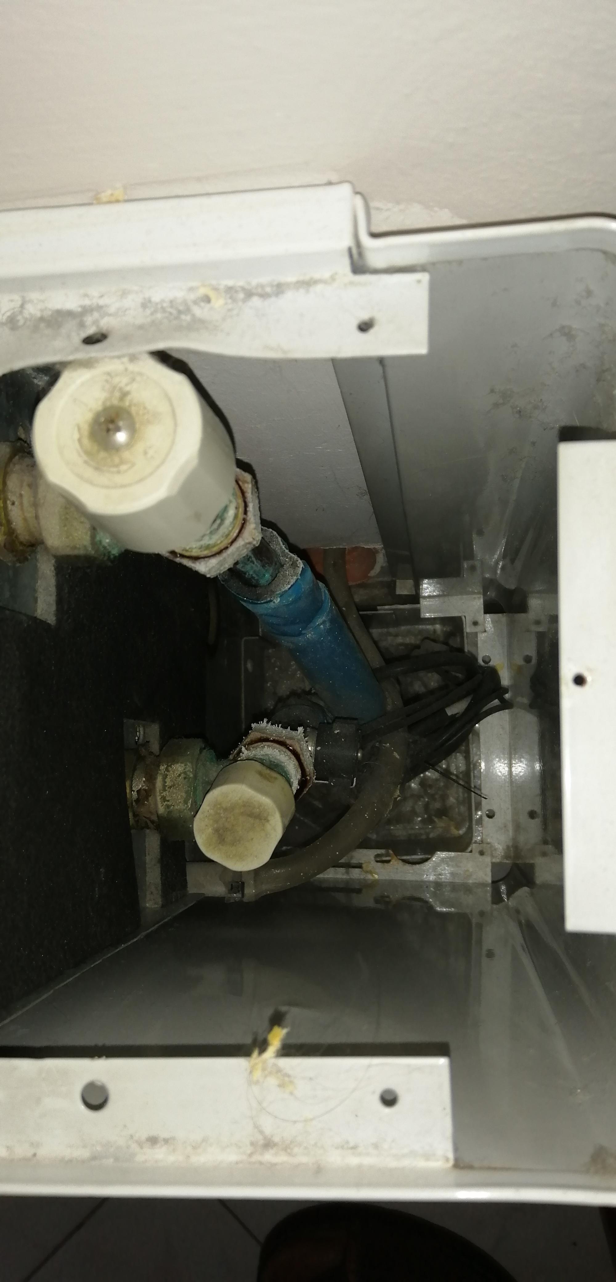

ozneplc Inserito: 7 dicembre 2021 Segnala Share Inserito: 7 dicembre 2021 Ciao a tutti. Avrei bisogno di sfiatare questo fancoil ma non riesco a trovare la valvola di sfiato,mi potete aiutare? Non ho tolto il rivestimento ma anche quando posso credere che la valvola si trovi all interno? Link al commento Condividi su altri siti More sharing options...
click0 Inserita: 7 dicembre 2021 Segnala Share Inserita: 7 dicembre 2021 solitamente lo sfiato è vicino agli attacchi idraulici o sulla batteria ma con una foto "da sopra" è complicato indirizzarti Link al commento Condividi su altri siti More sharing options...
ozneplc Inserita: 8 dicembre 2021 Autore Segnala Share Inserita: 8 dicembre 2021 Ciao grazie, la seconda foto è fatta dalla massima angolazione che potevo ma credimi non si vede altro nei raccordi di mandata e ritorno solo 2 viti alle estremità di ogni raccordo ma non penso siano quelle. Possibile sia sotto il rivestimento? Ma non penso che ogni volta che si deve spurgare si deve smontare Link al commento Condividi su altri siti More sharing options...
vincenzo barberio Inserita: 8 dicembre 2021 Segnala Share Inserita: 8 dicembre 2021 Salve, generalmente per sfiatare bisogna allentare una vite in ottone con una chiave a forchetta da 7 o 8 mm. Forse si intravede nella seconda foto. Link al commento Condividi su altri siti More sharing options...
robertice Inserita: 8 dicembre 2021 Segnala Share Inserita: 8 dicembre 2021 (modificato) Sono le due viti sopra e sotto l'attacco superiore, basta allentare quella in alto Modificato: 8 dicembre 2021 da robertice Modifica Link al commento Condividi su altri siti More sharing options...
miciobicio Inserita: 8 dicembre 2021 Segnala Share Inserita: 8 dicembre 2021 Fai prima ad allentare il codolo della valvola, a questo punto. Chiudi valvola e detentore, quindi allenti un poco il codolo sopra e una alla volta apri e chiudi lentamente detentore e valvola per sfiatare. Poi stringi il codolo e riapri tutto. Link al commento Condividi su altri siti More sharing options...
ozneplc Inserita: 9 dicembre 2021 Autore Segnala Share Inserita: 9 dicembre 2021 Buongiorno e grazie a tutti, avevo bisogno di qualche parere. Miciobicio 2 domande. Il Codolo della valvola è quello che vedo a sinistra della manopola nella prima foto prima dell'ingresso nel tubo della batteria? Un'altra cosa, finora ho sempre sfiatato termosifoni, dove se non sbaglio al momento dello sfiato valvola e detentore rimangono aperti. Perché nei fan coil si chiudono? Link al commento Condividi su altri siti More sharing options...
vincenzo barberio Inserita: 9 dicembre 2021 Segnala Share Inserita: 9 dicembre 2021 (modificato) Salve, il codolo è quello, ma per allentarlo e stringerlo bisogna tenere ferma la valvola con una chiave, diversamente anzi sicuramente vi saranno delle perdite tra il tubo di rame e la valvola (tra l'altro forse già esistenti in maniera lieve). Miciobicio (penso) ti ha suggerito quel metodo, in quanto con valvola e detentore aperti, probabilmente uscirà più acqua dall'impianto che aria dal ventilconvettore. Diversamente potresti tenere aperto il detentore con la valvola chiusa ed allentare il codolo. Comunque per evitare complicazioni sarebbe meglio effettuare lo spurgo tramite l'apposita uscita, anche se ci fosse bisogno di rimuovere il mantello. Inoltre in questa occasione si può anche verificare se tra le lamelle dello scambiatore vi siano depositi di polvere. Modificato: 9 dicembre 2021 da vincenzo barberio Link al commento Condividi su altri siti More sharing options...
miciobicio Inserita: 9 dicembre 2021 Segnala Share Inserita: 9 dicembre 2021 (modificato) Si il codolo è quel bocchettone (dado), posto fra valvola e batteria. Io ho "consigliato" di chiudere valvola e detentore prima di allentare il bocchettone, perché è una operazione poco ortodossa e se non sei pratico rischi di creare un allagamento. Se trovi la vite di sfogo aria e riesci ad aprirla, ti comporti come con un radiatore. EDIT: abbiamo postato insieme io e Vincenzo. In sintesi comunque abbiamo scritto la stessa cosa..😁 Modificato: 9 dicembre 2021 da miciobicio Link al commento Condividi su altri siti More sharing options...
ozneplc Inserita: 9 dicembre 2021 Autore Segnala Share Inserita: 9 dicembre 2021 Capito... Tolgo il rivestimento, se trovo vite con sfogo fatto a parte spurgo da lì altrimenti se trovo solo le 2 viti dei raccordi della batteria spurgo dal dado del Codolo. Grazie carissimi, buona serata Link al commento Condividi su altri siti More sharing options...
