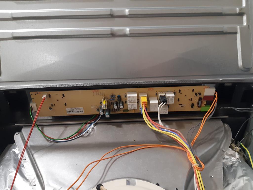

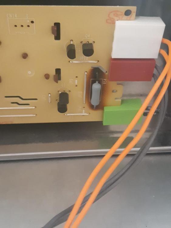

Forno Ariston FA% 844
foscolippo
Buon giorno a tutto il gruppo, sto cercando lo schema elettrico della schedina , allego foto dove c'è una resistenza bruciata di cui non conosco il valore, qualcuno mi può aiutare .
grazie
ciao
Link al commento
Condividi su altri siti
Quali problemi presenta il Forno ?
Hai già verificato con il Tester se è effettivamente interrotta ?
Oppure, come a volte succede, prima ha annerito il Circuito Stampato, infine si è dissaldata ?
Modificato: da piergius
Ortografia
Link al commento
Condividi su altri siti
