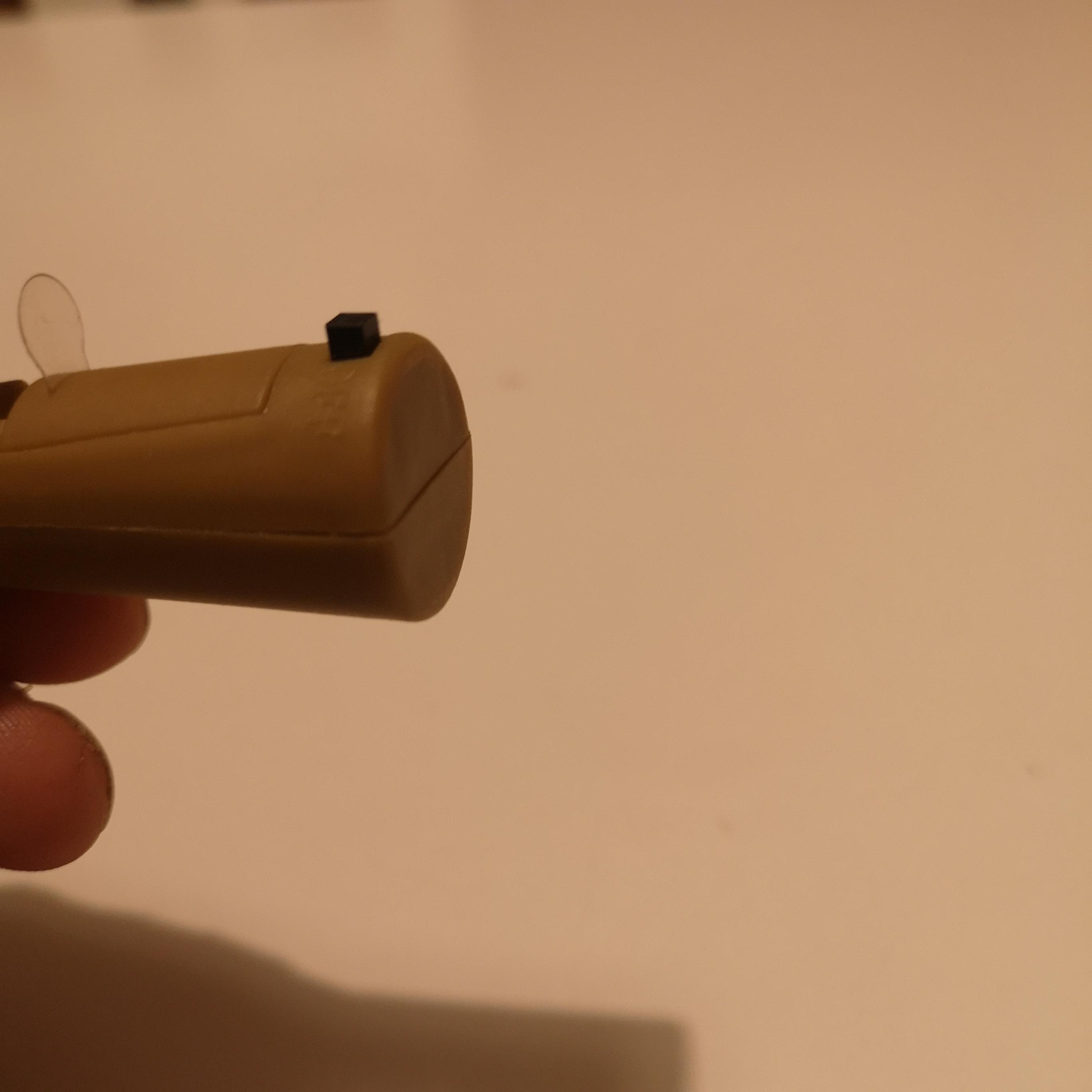

Prolungare micro interruttore
del_user_204567
Salve
Vorrei chiedervi se esiste o come è possibile creare un prolungamento ad un piccolo interruttore.Allego una foto per capire
L'unico modo è mettere un'asta che preme sul tastino; poi come realizzare il tutto dipende dove è posizionato il micro interruttore e dove è posizionato l'organo che dovrebbe comandarlo.
del_user_204567
Deve essere posizionato dentro  un box di plastica e le pareti di questo è di 2 mm.
Un'asta ?
Modificato: da Alessandro Romano
2 ore fa, Alessandro Romano ha scritto:
Un'asta ?
Si un'asta o, se preferisci, un'astina. In pratica un prolungamento del tasto.
Altrimenti apri il patacchino e ci saldi un altro pulsante in parallelo di quelli da montare facendo un foro al box e avvitandocelo.
