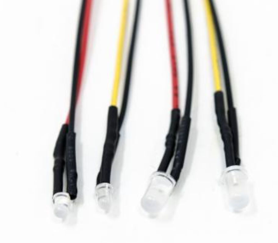

Alimentare LED con tensione variabile da 3VCC a 12 VCC
Buongiorno,
un noto produttore di accessori per presepi propone in vendita alcuni accessori di illuminazione, tra i quali ci sono dei led normalissimi da 5 mm, e in descrizione dicono che siano alimentabili da 3 a 12 VCC.
Il led viene fornito già precablato e sotto al termorestringente sembra vedersi una resistenza.
Il dubbio è come facciano a calcolare il valore della resistenza, con un range così ampio di alimentazione? è possibile che invece di una resistenza, ci sia uno Zener? Dall'immagine sembrerebbe però proprio la forma di un resistore.
Semplicemente la resistenza sarà dimensionata per i 12V e alimentando il led a 3V si accenderà ma pochino (che a seconda dell'applicazione può anche andar bene...).
Tipo 470ohm...
Modificato: da Dumah Brazorf
bisognerebbe sapere anche le caratteristiche dei led
anche Vimar vende delle spie a led che sembrano comunissimi led a testa piatta, alimentati a 230V con un piccolo resistore da 1/4W in serie... ma non si può fare lo stesso con dei led comuni, perché quelli sono led ad alta efficienza in grado di emettere una buona luce anche con una corrente di 1 o 2mA, a differenza dei led che comunemente trovi in commercio, in più il chip integra due led in antiparallelo così da sfruttare entrambe le semionde
per fare lo stesso con normali led ci vuole un resistore da alcuni watt
