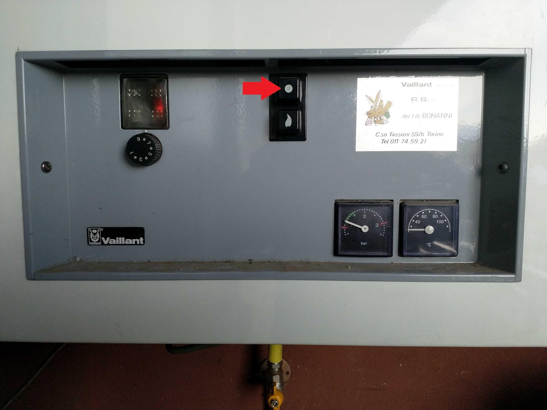

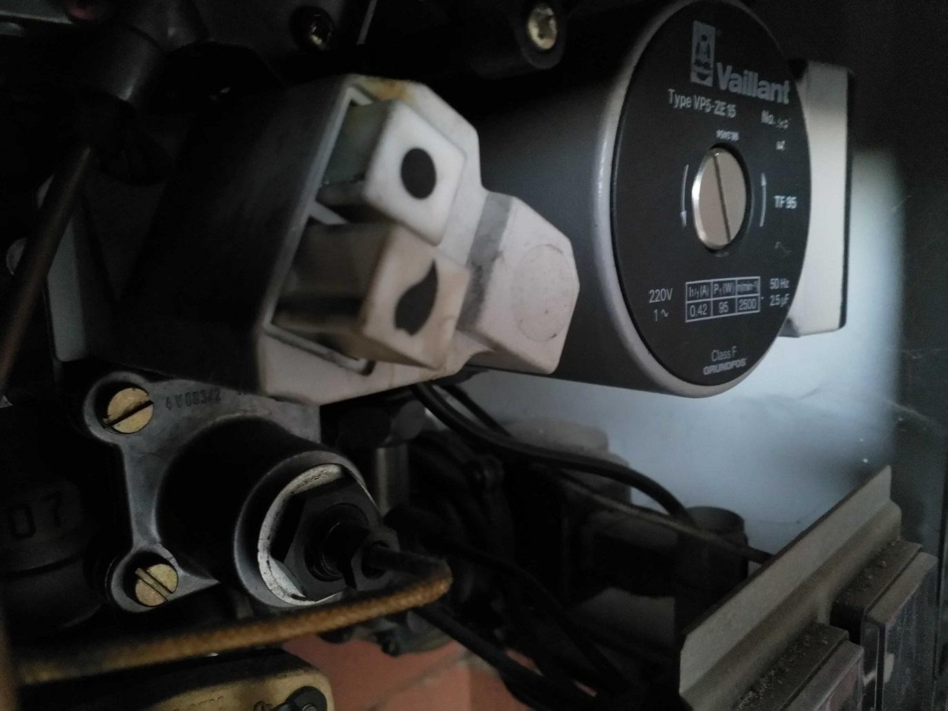

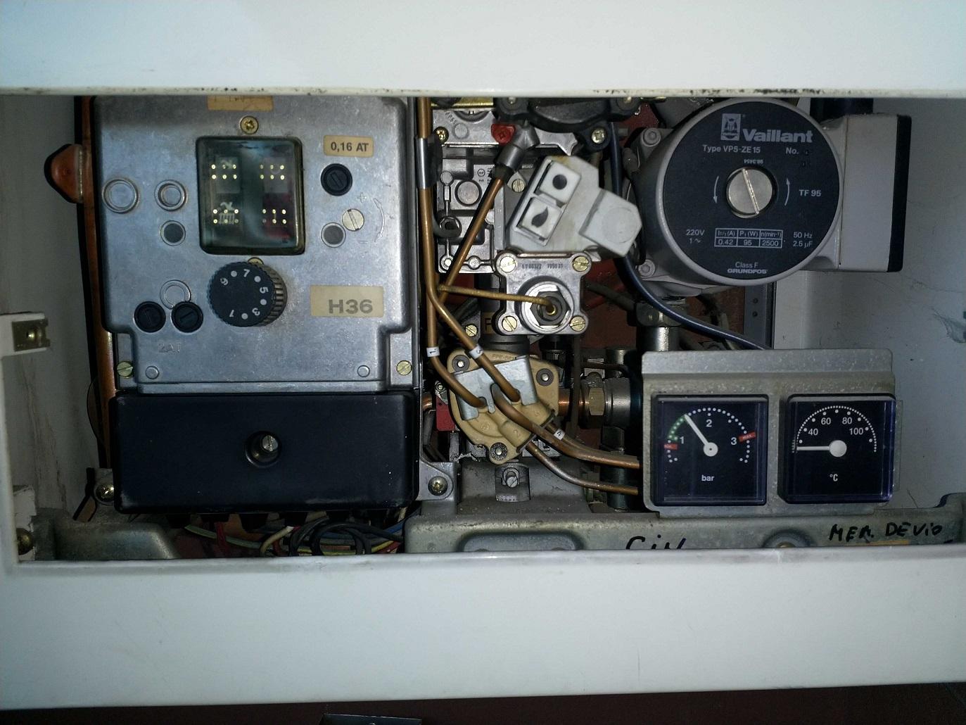

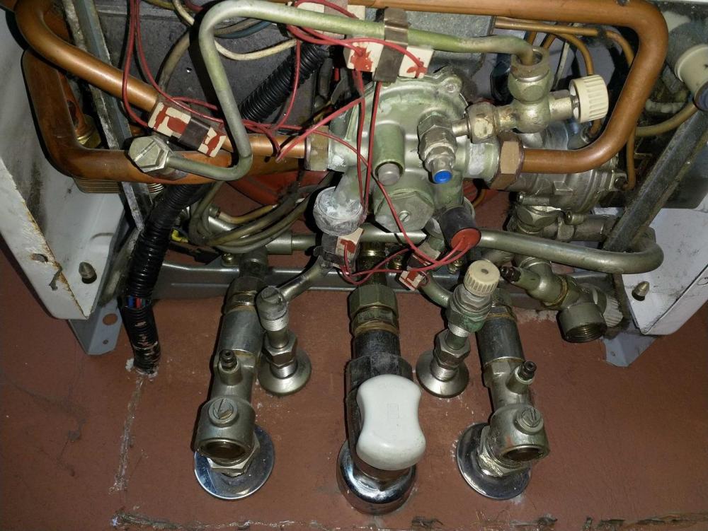

vaillant VCW IT 24-10 XT non si accende
Buongiorno,
una vaillant VCW IT 24-10 XT, ferma da alcuni mesi, non si accende, nè l'acqua calda, nè il riscaldamento
  • Il gas è aperto
  • i led dei 2 interrutori acqua e riscaldamento non si accendono quando vengono premuti
  • Schiacciando manualmente il piezo fa la scintilla, ma non si accende la fiammella (oggi proverò ad accenderla manualmente)
  • Il manometro della pressione dell'acqua sulla caldaia indica 1.5 bar
  • Chi l'ha usata lo scorso inverno dice che funzionava regolarmente
Dato che sono stati fatti lavori sull'impianto elettrico, ho il dubbio che non arrivi corrente elettrica. Domanda: il piezo funziona manualmente anche senza corrente ?
grazie
Carlo
Vedi se ci sta tensione tra i due terminali di ingresso alla morsettiera, controlla i due fusibili da 2A
Sono riuscito ad accendere la caldaia (ho ancora un problemino)
Ho verificato e la corrente arrivava ai terminali di ingresso alla morsettiera, i due fusibili da 2A erano ok
Dopo un pò di tentativi a vuoto, ho schiacciato anche il pulsante di messa fuori servizio (quello indicato dalla freccia rossa nella prima foto) e ho notato che non tornava bene e rimaneva un pò schiacciato (vedi foto 2). Ho tolto la copertura e a mano ho tirato il pulsante finchè non è tornato al suo posto.
dopo aver atteso un pò di tempo, ho provato ad accendere di nuovo col piezo e si è accesa la fiammella: acqua calda ok, riscaldamento ok
Quindi bene, ma vorrei capire se sia possibile "ungere" il ritorno del pulsante di arresto
Per completezza, allego la foto del pannello aperto e della caldaia dal basso
Carlo
fronte aperto.jpg
Quote
se sia possibile "ungere" il ritorno del pulsante di arresto
certamente
