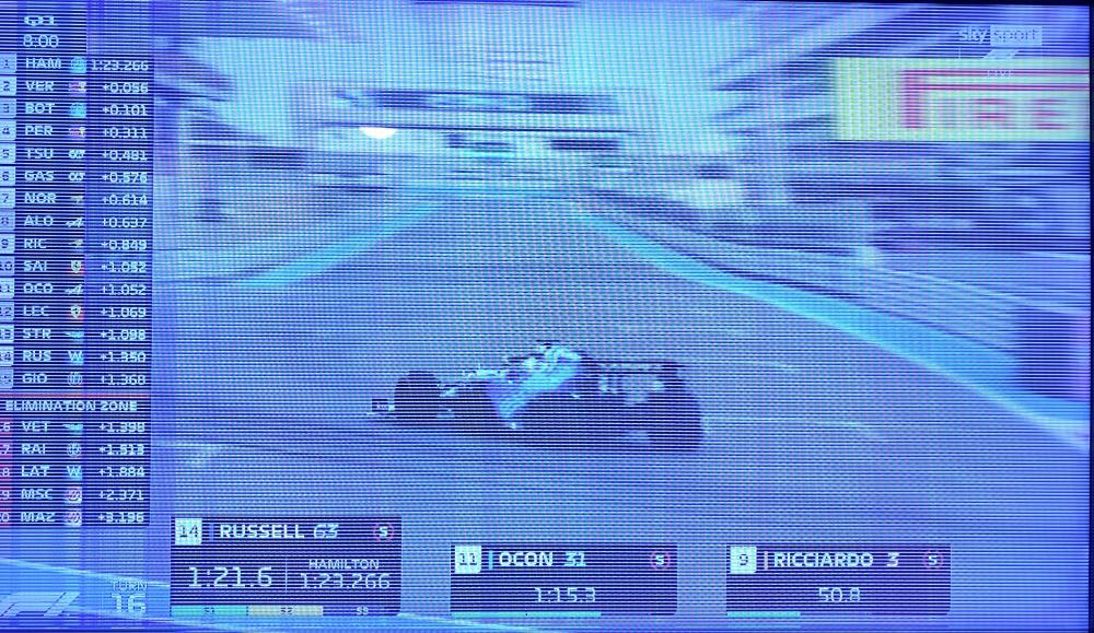

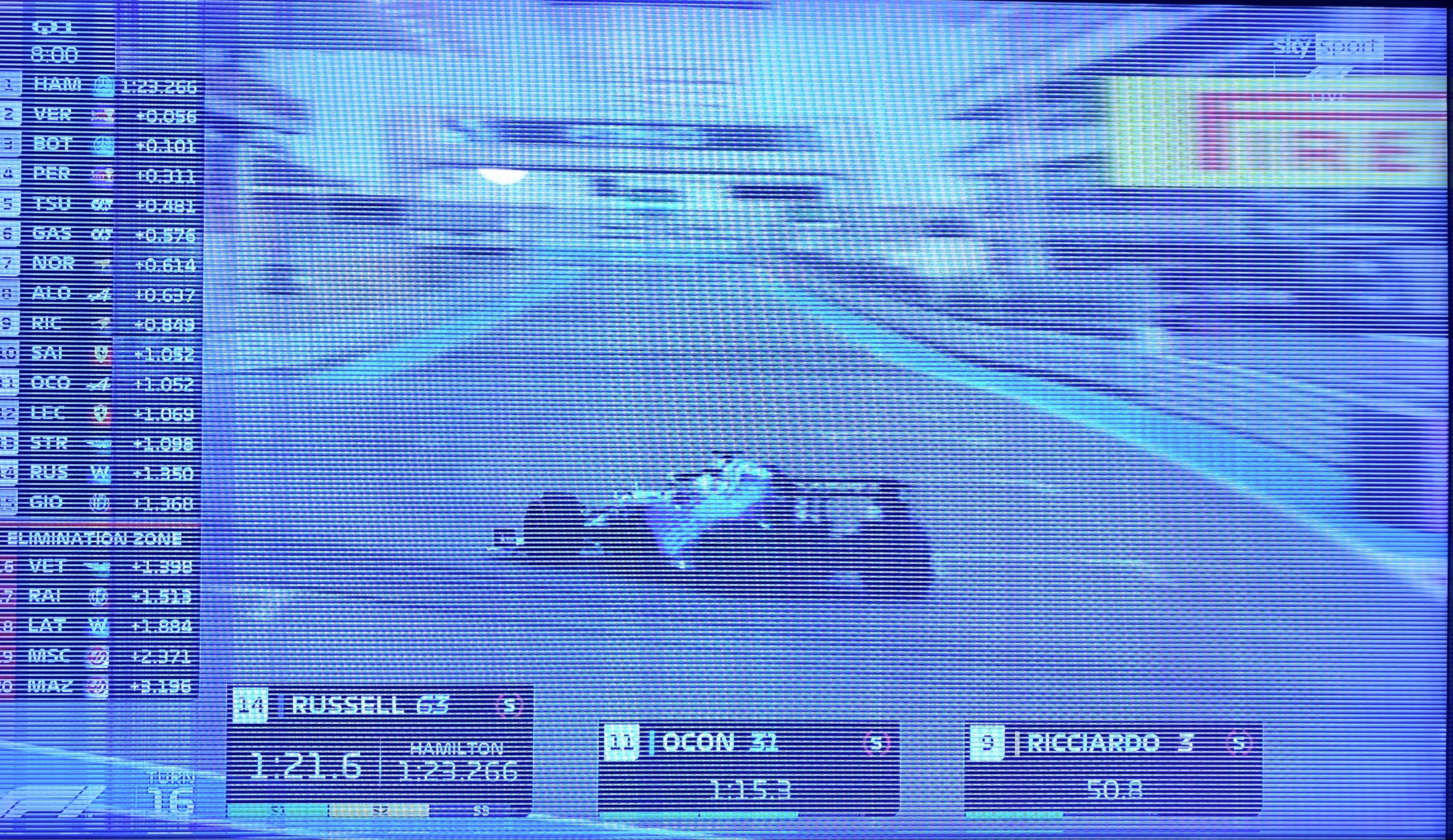

Paolo.0004 Inserito: 11 dicembre 2021 Segnala Inserito: 11 dicembre 2021 Ciao a tutti, sono apparse queste righe, prima sparivano quando si riscaldava televisore, ora non vanno più via. Se volessi provare a riparalo da solo, che dite: t-con, scheda madre o pannello?
Riccardo Ottaviucci Inserita: 11 dicembre 2021 Segnala Inserita: 11 dicembre 2021 penso più allla main e al suo processore
3kek1 Inserita: 11 dicembre 2021 Segnala Inserita: 11 dicembre 2021 pannello, gate drivers, penso che questo effetto di tinta blu è dovuta al fatto che è un tv 3D, anche se non conosco il dettaglio, sarebbero da esaminare le schede distribuzione pannello per presenza di diodi in corto..
