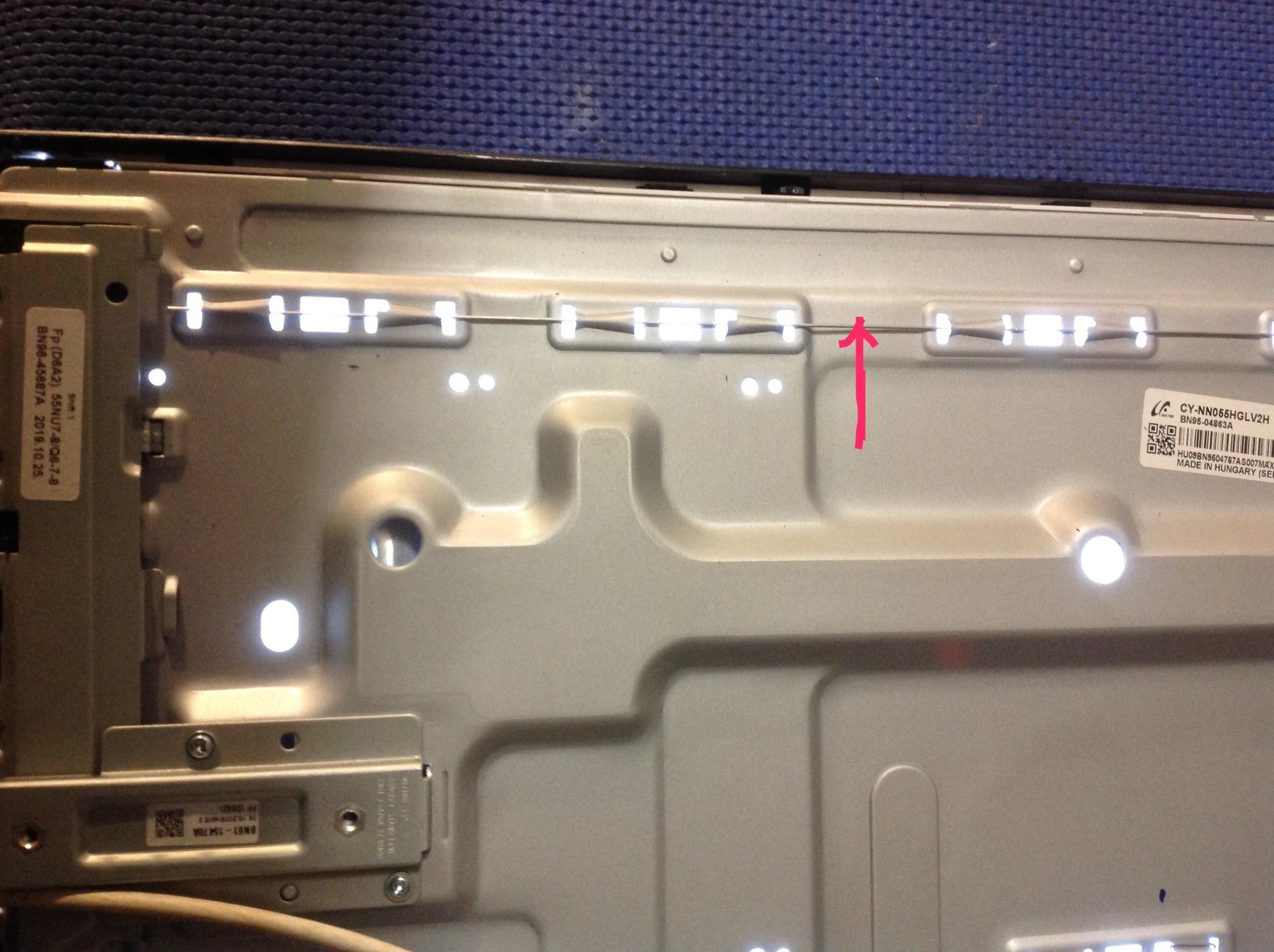

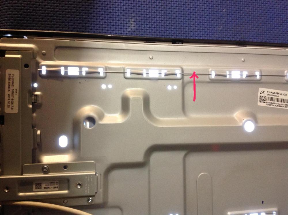

Ue55ru7170u Apertura pannello posteriore
Signori,Buon pomeriggio
 prima che fratturo lcd , qualcuno di voi mi sa dire come si rimuove il pannello posteriore visto che non ha le viti dì fissaggio?
Sulla parte bassa di destra e sinistra ha due asole , ho provato a far leva con gli appositi utensili in plastica ma non viene via.
Forse va rimosso prima la cornice?  Viste le dimensioni vorrei essere sicuro prima di forzare ulteriormente.
Riccardo Ottaviucci
fai attenzione ,ho appena spaccato un 42" a cui era finita sotto una delle viti,almeno li non ci sono
Vedi qui .  Io utilizzo 2 cacciaviti se non sei pratico lascia perdere.
Ok , devo usare un po più bruto.
grazie
Riccardo Ottaviucci
che tristezza! Dove sono quei mivar che si riparavano a occhi chiusi!
ok aperto e richiuso, comunque per facilitare lo sgancio senza forzare troppo il coperchio io ho usato un cacciaviate per premere verso l' interno  il filo di acciaio  che corre lungo il perimetro della tv.
Dopo il link postato da Enzosatel IMG_0676.thumb.JPG.1ccd1814095f92ec9ecbf007d5bbef69.JPGho trovato ulteriori link dove mostrano l' apertura completa.
ciao e grazie
