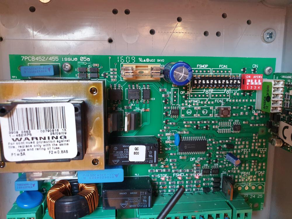

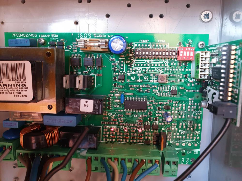

Marc74 Inserito: 11 dicembre 2021 Segnala Inserito: 11 dicembre 2021 (modificato) Buongiorno, premetto che non sono un tecnico ma sono una persona che prova a riparare le cose in casa da solo informandomi con chi ne sa più di me. Ho un cancello a due anti con 2 fotocellule interne e due esterne comandato da una centralina FAAC 452 MPS installata nel 2009. Da pochi mesi funziona male, cioè premendo il pulsante del radiocomando o girando la chiave non si apre. Però premendo il pulsante F l'intera procedura di autoapprendimento sia semplice che completo la fa bene, solo che quando finisce il cancello poi non si apre più. Ho settato la logica A con pausa di 10 sec. Ho disattivato il controllo della fotocellula prima dell'apertura. La DL10 rimane accesa come lampada spia come se il cancello fosse in pausa e non sta spenta quando il cancello è chiuso. Non capisco come fare per uscire da questa modalità di pausa. Ho pure tolto l'alimentazione diverse volte e rifatto l'apprendimento ma finito quello che sembra funzioni bene, poi il lampeggiante si spenge ed il cancello non risponde più. Credo che il problema sia nella scheda. Ho allegato qui una foto della scheda appena dopo finito l'autoapprendimento, quando il cancello non reagisce più al comando di apertura. Se potete aiutarmi prima di comprare la centralina nuova, che credo mi comprerò da solo visto che l'assistenza qui nella mia zona mi chiede oltre 300 euro ed ho visto la trovo sui 100 euro in rete, più il costo del lavoro. Grazie. Modificato: 11 dicembre 2021 da Marc74 Aggiunta foto
ElettrOil Inserita: 11 dicembre 2021 Segnala Inserita: 11 dicembre 2021 Ciao, hai fatto caso se quando premi il radiocomando oppure giri la chiave, il led open si accende? Il costo che ti hanno chiesto per il cambio scheda, è nella norma.
Marc74 Inserita: 13 dicembre 2021 Autore Segnala Inserita: 13 dicembre 2021 Sì, quando premo sul telecomando il led open si accende. E funziona anche mentre faccio l'apprendimento. Grazie x suo riscontro.
ElettrOil Inserita: 14 dicembre 2021 Segnala Inserita: 14 dicembre 2021 Per essere sicuri che sia un problema di scheda, bisognerebbe provare la scheda a banco… se hai un centro riparazioni FAAC vicino, potresti provare a portala per un controllo, magari se è guasta riescono pure a riparartela…
Marc74 Inserita: 16 dicembre 2021 Autore Segnala Inserita: 16 dicembre 2021 Quanto potrebbe costare la riparazione? Non so se conviene su una scheda che ha più di 10 anni.
ElettrOil Inserita: 16 dicembre 2021 Segnala Inserita: 16 dicembre 2021 Questo non lo so, va prima vista e testata…. Le la trovi veramente a 100€ forse ti conviene la nuova, valuta tu…
Ciappinatore Inserita: 22 dicembre 2021 Segnala Inserita: 22 dicembre 2021 Quando premi il telecomsndo si accende il led Open A?
Marc74 Inserita: 22 dicembre 2021 Autore Segnala Inserita: 22 dicembre 2021 Quando premi il telecomsndo si accende il led Open A? Sì si accende Ho cambiato la scheda ma il problema persiste. Sulla scheda nuova, una volta finito l'apprendimento che avviene correttamente, rimane accesa la spia STOP, ed il cancello non risponde al telecomando: sapete cosa significa questa spia rimasta accesa? Grazie.
ElettrOil Inserita: 22 dicembre 2021 Segnala Inserita: 22 dicembre 2021 In condizioni normali, devono essere accesi i led di stop, fsw op e fsw cl, in pratica quelli accesi nelle foto che hai postato tu. Controlla i cablaggi con il manuale che credo ti abbiano dato con la scheda nuova.
Marc74 Inserita: 8 gennaio 2022 Autore Segnala Inserita: 8 gennaio 2022 (modificato) Alla fine il problema era in una fotocellula che aveva un cavo che non faceva bene contatto ed era tutta sporca di terra portata dalle formiche. Per questo funzionava ad intermittenza. Grazie per il supporto a tutti. Modificato: 8 gennaio 2022 da Marc74
tiganus77 Inserita: giovedì alle 23:42 Segnala Inserita: giovedì alle 23:42 Salve io ho un problema con il cancello .si apre e non chiude più.invece di chiudere riparte sempre ad aprire .
Alessio Menditto Inserita: giovedì alle 23:54 Segnala Inserita: giovedì alle 23:54 Tiganus apri una nuova discussione e cerchiamo di aiutarti .
