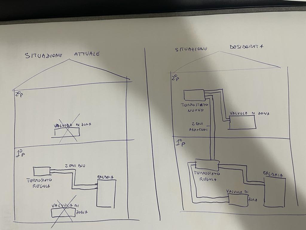

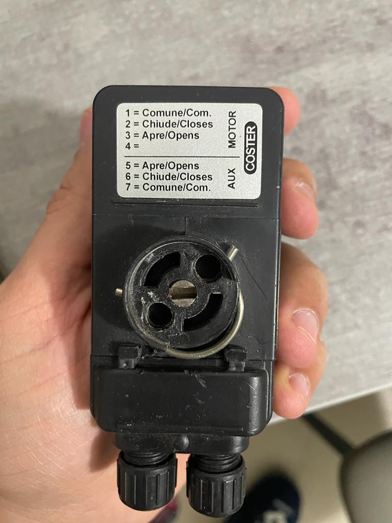

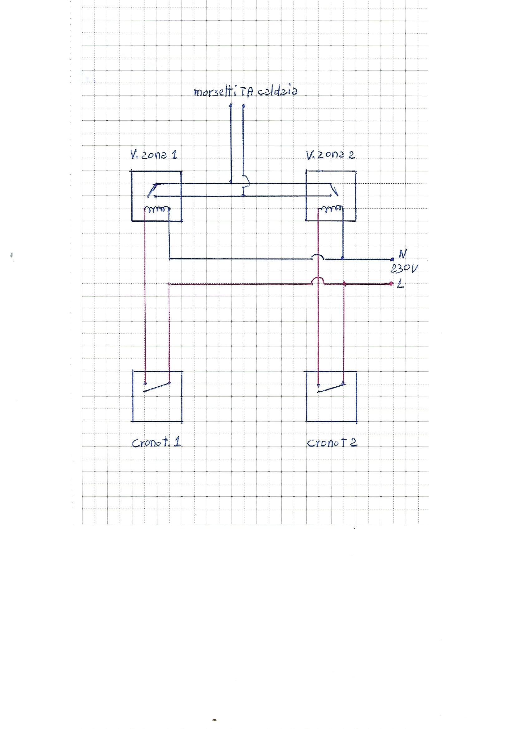

dicero Inserito: 11 dicembre 2021 Segnala Inserito: 11 dicembre 2021 Ciao a tutti, mi sono da poco trasferito in una nuova casa dove prima di entrare abbiamo installato una nuova caldaia a condensazione Paradigma. La casa è suddivisa su due piani: al primo piano c'è la zona giorno ed al secondo la zona notte. Inizialmente l'impianto prevedeva due termostati, uno per piano, che comandavano le valvole di zona. Ragionandoci su con l'idraulico che mi ha installato la caldaia (spero non per evitare troppo sbattimento) abbiamo eliminato il termostato del piano superiore lasciandone solo uno al piano inferiore ed abolendo le valvole di zona. Per cui quando parte la caldaia riscalda sempre tutta la casa. Ho fatto questa scelta perchè ero convinto che il piano di sopra avrebbe assorbito il calore del piano di sotto (è presente un vano scala non chiudibile) ed invece si sta verificando il contrario. Il piano di sotto è sempre più caldo di quello sopra e quindi il termostato stacca sempre prima di garantire una temperatura soddisfacente anche per il piano di sopra. Detto ciò, sperando di essere stato chiaro, avrei bisogno del vostro aiuto per capire se: - è meglio reinserire le valvole di zona con due termostati dedicati + quello attuale che comanda la caldaia. Ho però un dubbio, nel caso in cui entrambe le valvole di zona si dovessero chiudere ma il termostato che comanda la caldaia è settato ad una temperatura che non verrà mai raggiunta, la caldaia capirebbe che non deve più spingere o la pompa andrebbe sotto sforzo non essendo in grado di capire che le valvole di zona sono chiuse? - oppure stavo pensando ad installare delle valvole termostatiche su ogni radiatore (sono 8 in tutto) in modo tale da garantire la possibilità di scegliere la temperatura più adatta per ogni stanza. Anche in questo caso ci sarebbe il problema di tutte le valvole chiuse ma potrei eventualmente lasciare almeno un termosifone senza valvola termostatica se dovesse essere necessario. - una terza possibilità, ma non so se fattibile, sarebbe quella di fare in modo che i termostati di zona oltre a comandare le valvole comandino anche la caldaia, ma sinceramente questa sarebbe una soluzione che non saprei come attuare. Cosa mi consigliate? Grazie in anticipo
vincenzo barberio Inserita: 11 dicembre 2021 Segnala Inserita: 11 dicembre 2021 (modificato) Salve 1 ora fa, dicero ha scritto: - una terza possibilità, ma non so se fattibile, sarebbe quella di fare in modo che i termostati di zona oltre a comandare le valvole comandino anche la caldaia, ma sinceramente questa sarebbe una soluzione che non saprei come attuare. Generalmente il termostato/i comanda l'apertura della valvola di zona ed il micro interruttore della stessa ad apertura avvenuta fa partire la caldaia. Se l'altro termostato non richiede calore, ovviamente la rispettiva valvola resta chiusa. Se la caldaia e dotata di comando remoto, bisogna aggiungere in essa se non presente, un kit denominato a zone. Indicando la marca ed il modello della tua caldaia, sarà più facile darti un suggerimento. Modificato: 11 dicembre 2021 da vincenzo barberio
dicero Inserita: 12 dicembre 2021 Autore Segnala Inserita: 12 dicembre 2021 19 ore fa, vincenzo barberio ha scritto: Salve Generalmente il termostato/i comanda l'apertura della valvola di zona ed il micro interruttore della stessa ad apertura avvenuta fa partire la caldaia. Se l'altro termostato non richiede calore, ovviamente la rispettiva valvola resta chiusa. Se la caldaia e dotata di comando remoto, bisogna aggiungere in essa se non presente, un kit denominato a zone. Indicando la marca ed il modello della tua caldaia, sarà più facile darti un suggerimento. Allora la caldaia è una Paradigma ModuGas. Ed il termostato posto al piano inferiore è sempre Paradigma modello Regula. Spulciando proprio la documentazione di quest'ultimo mi sono reso conto che è possibile collegargli un termostato relativo alla Zona due come da immagine allegata e forse è la soluzione più pulita anche se mi toccherà far passare qualche cavo. Ho però tanti dubbi su come collegare le valvole di zona che sono quelle in foto. Ho provato ad abbozzare uno schema di come vorrei che funzionasse (non chiaro come il tuo ) Sperando che si capisca... pensi possa funzionare?!? il dubbio è che il termostato regula prevede la zona 2 ma senza poter agire sulla valvola di zona del piano 1, mentre potrei controllare quella del piano due in base al termostato dedicato.
Simone Baldini Inserita: 12 dicembre 2021 Segnala Inserita: 12 dicembre 2021 Ovviamente due zone meglio di una. Se la caldadia prevedere il comando dei due termostati dovrebbe anche spegnare in caso che i due termostati siano OFF. Meglio ancora se mettessi delle termostatiche motorizzate comandate, tipo evohome o simili. Certo il costo non è irrisorio, sarai sui 900 in totale ma avresti un comando stanza per stanza e nel tempo te le ripagheresti.
dicero Inserita: 14 dicembre 2021 Autore Segnala Inserita: 14 dicembre 2021 Il 12/12/2021 alle 23:35 , Simone Baldini ha scritto: Ovviamente due zone meglio di una. Se la caldadia prevedere il comando dei due termostati dovrebbe anche spegnare in caso che i due termostati siano OFF. Meglio ancora se mettessi delle termostatiche motorizzate comandate, tipo evohome o simili. Certo il costo non è irrisorio, sarai sui 900 in totale ma avresti un comando stanza per stanza e nel tempo te le ripagheresti. Il problema è che con il termostato secondario credo sia abbastanza facile controllare la valvola di zona del secondo piano, mentre con il termostato principali, a cui andrà collegato il termostato secondario, non credo di poter controllare anche la valvola di zona del primo piano. o sbaglio? forse dovrei mettere due termostati secondari (uno per ogni valvola di zona) ed entrambi andrebbero collegati ai morsetti arancioni del termostato principale?
