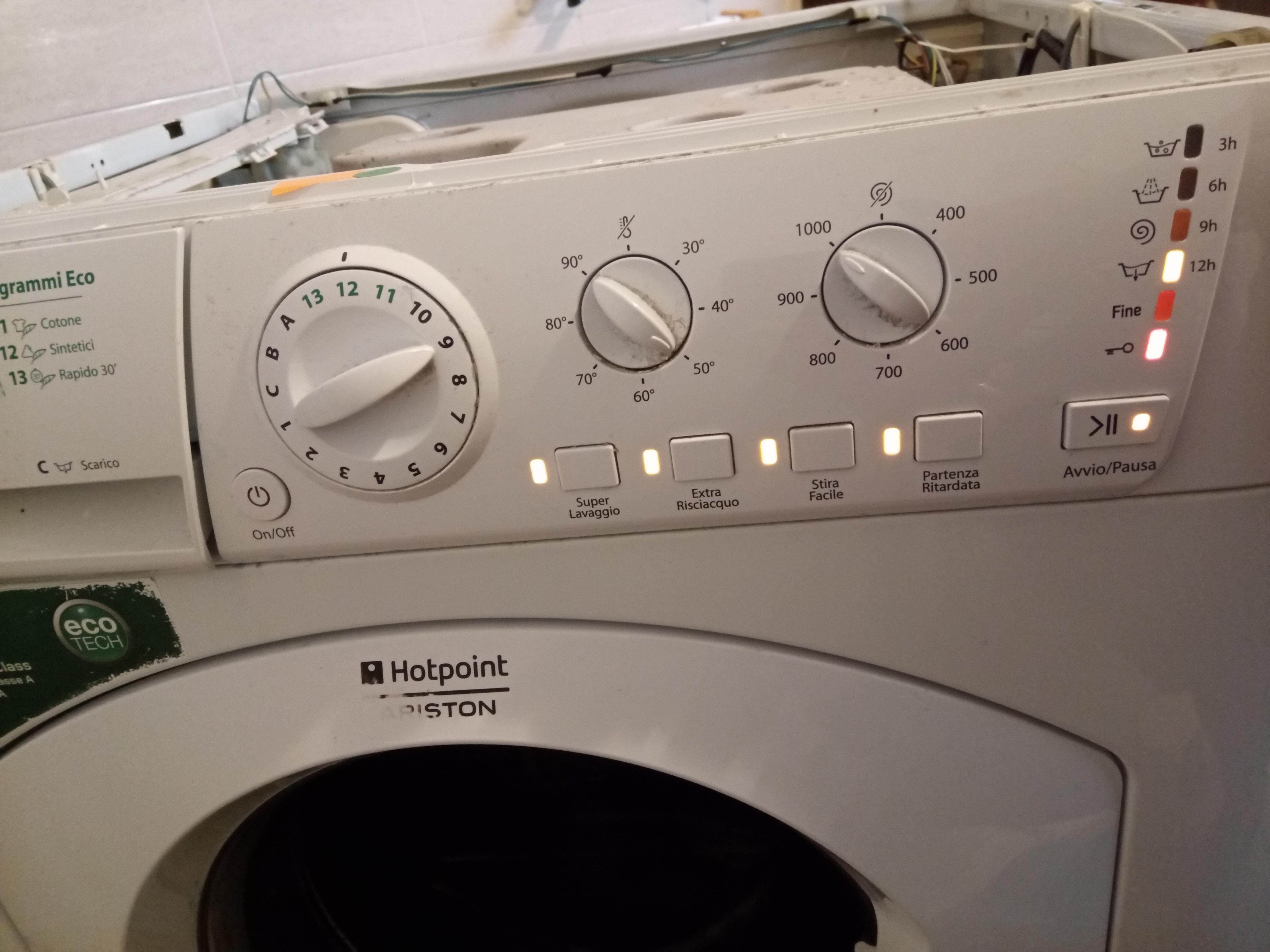

marcone1975 Inserito: 12 dicembre 2021 Segnala Share Inserito: 12 dicembre 2021 Ciao, mia moglie dice che è da una settimana circa che la lavatricie si blocca dopo un po e lampeggiano tutte le spie quelle vicino ai 4 tasti compreso quello di accensione e pausa. Controllato solamente il filtro ed è pulito, fatto fare scarico acqua e lo fa . Avete qualche idea cosa guardare? Link al commento Condividi su altri siti More sharing options...
Paolo.88 Inserita: 12 dicembre 2021 Segnala Share Inserita: 12 dicembre 2021 Ciao prova a fare un ciclo a freddo e vedere se lo porta a termine, in caso positivo controlla la serpentina. Link al commento Condividi su altri siti More sharing options...
marcone1975 Inserita: 12 dicembre 2021 Autore Segnala Share Inserita: 12 dicembre 2021 Confermo, fatto lavaggio a freddo e ha finito il ciclo, questa sera ne farà un altro cosi per avere la certezza. Se fosse la serpentina è difficile reperirla e sostituirla? Link al commento Condividi su altri siti More sharing options...
Ciccio 27 Inserita: 12 dicembre 2021 Segnala Share Inserita: 12 dicembre 2021 No. Magari la levi e la porti dal ricambista. Link al commento Condividi su altri siti More sharing options...
Stefano Dalmo Inserita: 12 dicembre 2021 Segnala Share Inserita: 12 dicembre 2021 Intanto potresti controllare se i morsetti sono integri e sono connessi , e anche se fosse interrotta . Non si può mai sapere , magari è funzionante , ma non viene alimentata. Link al commento Condividi su altri siti More sharing options...
marcone1975 Inserita: 14 dicembre 2021 Autore Segnala Share Inserita: 14 dicembre 2021 Ok, basta un multimetro vero? Provo continuità.... Il problema è che devo provare dopo cena......bisogna smontare parecchio o è abbastanza agevole? Link al commento Condividi su altri siti More sharing options...
UABC80 Inserita: 14 dicembre 2021 Segnala Share Inserita: 14 dicembre 2021 Non ho presente che macchina sia, ma di solito si leva il pannello posteriore e la resistenza dovrebbe essere subito visibile sul fondo della vasca: Ovviamente prima di fare le misurazioni sulla resistenza prima di tutto stacca la spina, poi i fili della resistenza; se vorrai provare se viene alimentata presta la massima attenzione: fa' in modo che i fili non si tocchino mai tra di loro e che non tocchino mai nessuna parte metallica, e non toccarli con le mani! Se non sei sicuro è meglio farlo fare a qualcuno del mestiere Link al commento Condividi su altri siti More sharing options...
marcone1975 Inserita: 16 dicembre 2021 Autore Segnala Share Inserita: 16 dicembre 2021 Eccomi, scollegato fili e provato con multimetro i due cavi esterni, 30 ohm. Ricollegato fili e acceso con ciclo lavaggio acqua calda, misura agli estremi 178 volt. Link al commento Condividi su altri siti More sharing options...
marcone1975 Inserita: 17 dicembre 2021 Autore Segnala Share Inserita: 17 dicembre 2021 Nessuna idea? Link al commento Condividi su altri siti More sharing options...
UABC80 Inserita: 17 dicembre 2021 Segnala Share Inserita: 17 dicembre 2021 21 ore fa, marcone1975 ha scritto: Eccomi, scollegato fili e provato con multimetro i due cavi esterni, 30 ohm. Non ho capito se hai scollegato i fili e misurato dai terminali della resistenza oppure hai misurato i fili 😕… Link al commento Condividi su altri siti More sharing options...
marcone1975 Inserita: 17 dicembre 2021 Autore Segnala Share Inserita: 17 dicembre 2021 ho scollegato e ho misurato la resistenza, poi ho ricolllegato tutto e ho controllato l'alimentazione alla resistenza. Link al commento Condividi su altri siti More sharing options...
UABC80 Inserita: 18 dicembre 2021 Segnala Share Inserita: 18 dicembre 2021 La resistenza sembrerebbe sana, quindi sono a cortissimo di idee. Prova a fare una foto delle spie lampeggianti; magari è un codice d'errore Link al commento Condividi su altri siti More sharing options...
Stefano Dalmo Inserita: 18 dicembre 2021 Segnala Share Inserita: 18 dicembre 2021 Scusa ma questi 178 v sono comunque una tensione alta , è strano , in rete che tensione misuri ? Controlla i cavi fin ai capi della scheda . Magari qualche faston fasullo o saldatura , o relè compromesso . Credo che l'elettronica della scheda o invia tensione o non la invia , poi il relè chiude un circuito diretto sulla 220 . Prova a collegare un phon o una lampadina ad incandescenza sui cavi della resistenza e vedi se funziona . Link al commento Condividi su altri siti More sharing options...
marcone1975 Inserita: 18 dicembre 2021 Autore Segnala Share Inserita: 18 dicembre 2021 Domani provo, intendi collegare la presa del phon con cavi volanti e farli toccare su puntali della resistenza con lavatrice accesa? Oggi pomeriggio ha provato altro programma e dopo 70 minuti si è bloccata con tutto acceso e l'acqua non scaricata....quindi presumo che il difetto sia nello scarico ora.... Link al commento Condividi su altri siti More sharing options...
Stefano Dalmo Inserita: 18 dicembre 2021 Segnala Share Inserita: 18 dicembre 2021 Intendevo che togli i fili dai connettori della resistenza e ci colleghi i carichi esterni . Con questa nuova cosa , non ho capito se ha riscaldato e non ha scaricato oppure non ha scaricato e non ha riscaldato . Se la imposti su scarico ? Link al commento Condividi su altri siti More sharing options...
marcone1975 Inserita: 18 dicembre 2021 Autore Segnala Share Inserita: 18 dicembre 2021 Ha scaldato e non ha scaricato, se imposti su scarico ....svuota. Link al commento Condividi su altri siti More sharing options...
Stefano Dalmo Inserita: 18 dicembre 2021 Segnala Share Inserita: 18 dicembre 2021 Guarda lo stato dei connettori sulla scheda , oppure se i terminali a pettine fossero ossidati . Comunque devi fare altri lavaggi e seguirla per capire cosa succede . Se la pompa fa la ballerina per un problema proprio ! Vibrante , rumorosa , e in partenza ta ta ta ta e poi parte . Ecc Link al commento Condividi su altri siti More sharing options...
marcone1975 Inserita: 19 dicembre 2021 Autore Segnala Share Inserita: 19 dicembre 2021 Ma non c'e un modo con i lampeggi sapere da che parte è il problema? Link al commento Condividi su altri siti More sharing options...
UABC80 Inserita: 19 dicembre 2021 Segnala Share Inserita: 19 dicembre 2021 1 ora fa, marcone1975 ha scritto: Ma non c'e un modo con i lampeggi sapere da che parte è il problema? Forse c'è qualcosa nel thread dei codici di errore in cima a questa sezione. È per quello che avevo chiesto una foto del cruscotto Però dovresti eseguire le prove che ti sono state consigliate perché sennò alla fine non ci si capisce più nulla 😉 Link al commento Condividi su altri siti More sharing options...
Stefano Dalmo Inserita: 19 dicembre 2021 Segnala Share Inserita: 19 dicembre 2021 Se na volta fa un problema e na volta ne fa un altro , cosa ne fai dei lampeggi . se facesse sempre lo stesso difetto , potrei capire … Link al commento Condividi su altri siti More sharing options...
marcone1975 Inserita: 19 dicembre 2021 Autore Segnala Share Inserita: 19 dicembre 2021 Ma non c'e un modo con i lampeggi sapere da che parte è il problema? questa attina ha fatto programma 12 e si arrestata dopo 1 ora Link al commento Condividi su altri siti More sharing options...
UABC80 Inserita: 19 dicembre 2021 Segnala Share Inserita: 19 dicembre 2021 58 minuti fa, marcone1975 ha scritto: Ma non c'e un modo con i lampeggi sapere da che parte è il problema? Ho trovato questo: https://www.hotpointservice.co.uk/washing-machine-repair/error-codes ma a me non restituisce nulla, e poi c'è da considerare anche che 1 ora fa, Stefano Dalmo ha scritto: Se na volta fa un problema e na volta ne fa un altro , cosa ne fai dei lampeggi . se facesse sempre lo stesso difetto , potrei capire … E ribadisco: 2 ore fa, UABC80 ha scritto: dovresti eseguire le prove che ti sono state consigliate perché sennò alla fine non ci si capisce più nulla 😉 Link al commento Condividi su altri siti More sharing options...
marcone1975 Inserita: 5 aprile 2022 Autore Segnala Share Inserita: 5 aprile 2022 Chiedo scusa se non ho risposto prima....comunque risolto con la sostituzione della pampa di scarico. Dopo un po che andava iniziava a fare rumore e poi si bloccava la pompa. Link al commento Condividi su altri siti More sharing options...
Stefano Dalmo Inserita: 5 aprile 2022 Segnala Share Inserita: 5 aprile 2022 Il 18/12/2021 alle 21:44 , Stefano Dalmo ha scritto: Se la pompa fa la ballerina per un problema proprio ! Vibrante , rumorosa , e in partenza ta ta ta ta e poi parte . Ecc Ecco ! Link al commento Condividi su altri siti More sharing options...
