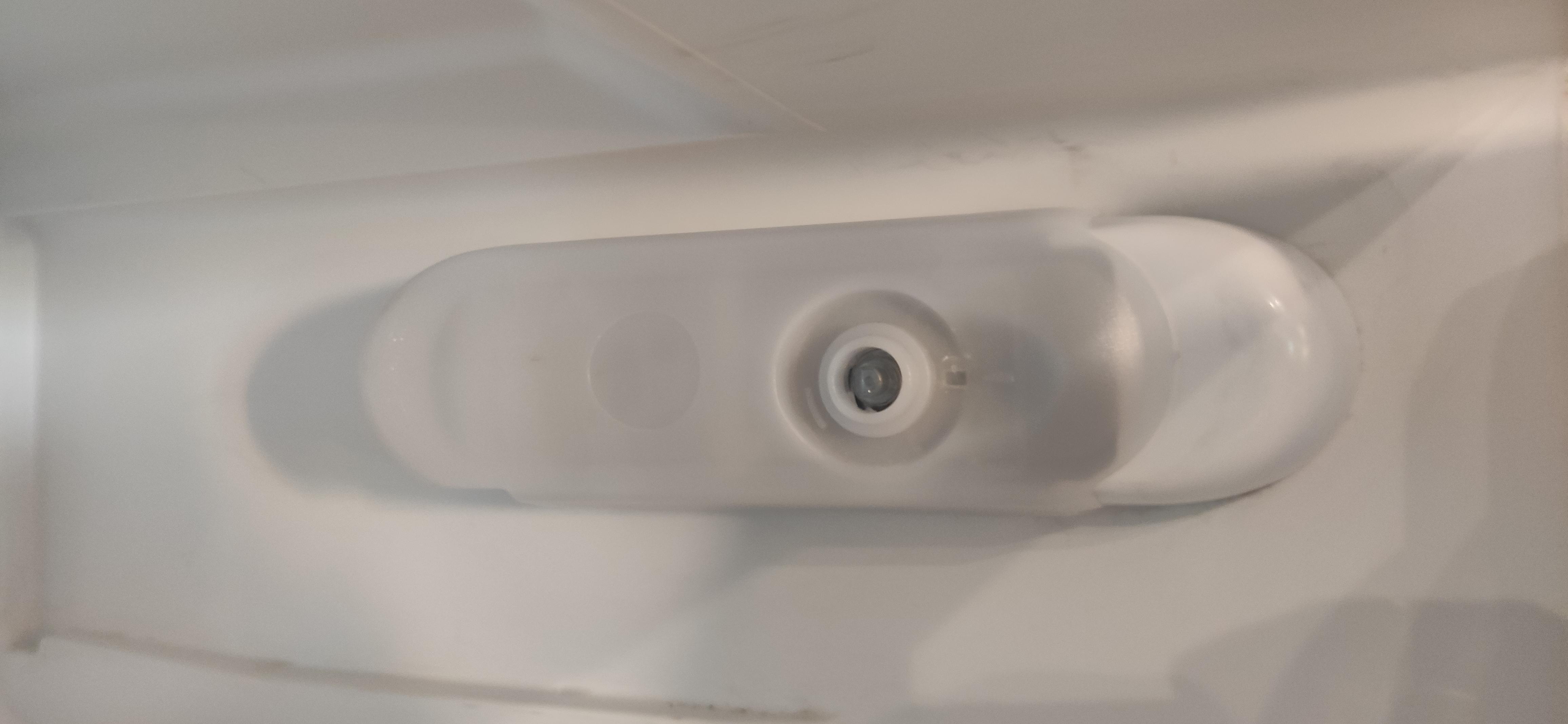

luca.dallo Inserito: 12 dicembre 2021 Segnala Inserito: 12 dicembre 2021 Buongiorno, vorrei sapere come smontare la calotta del termostato; non riesco a trovare viti o denti di incastro
Stefano Dalmo Inserita: 12 dicembre 2021 Segnala Inserita: 12 dicembre 2021 Afferra il tasto mobile con pollice e indice sotto e sopra e premi con forza , la plastica si piega o lo puoi tirare indietro facendolo sganciare dai fermi .
luca.dallo Inserita: 12 dicembre 2021 Autore Segnala Inserita: 12 dicembre 2021 grazie, in realtà tirando ho scoperto che c'è una vite sotto l'interruttore
Stefano Dalmo Inserita: 12 dicembre 2021 Segnala Inserita: 12 dicembre 2021 Scusa , e allora ? Non capisco
UABC80 Inserita: 12 dicembre 2021 Segnala Inserita: 12 dicembre 2021 1 ora fa, luca.dallo ha scritto: grazie, in realtà tirando ho scoperto che c'è una vite sotto l'interruttore Se sei in difficoltà, posta foto di dove sei arrivato con lo smontaggio 😉
