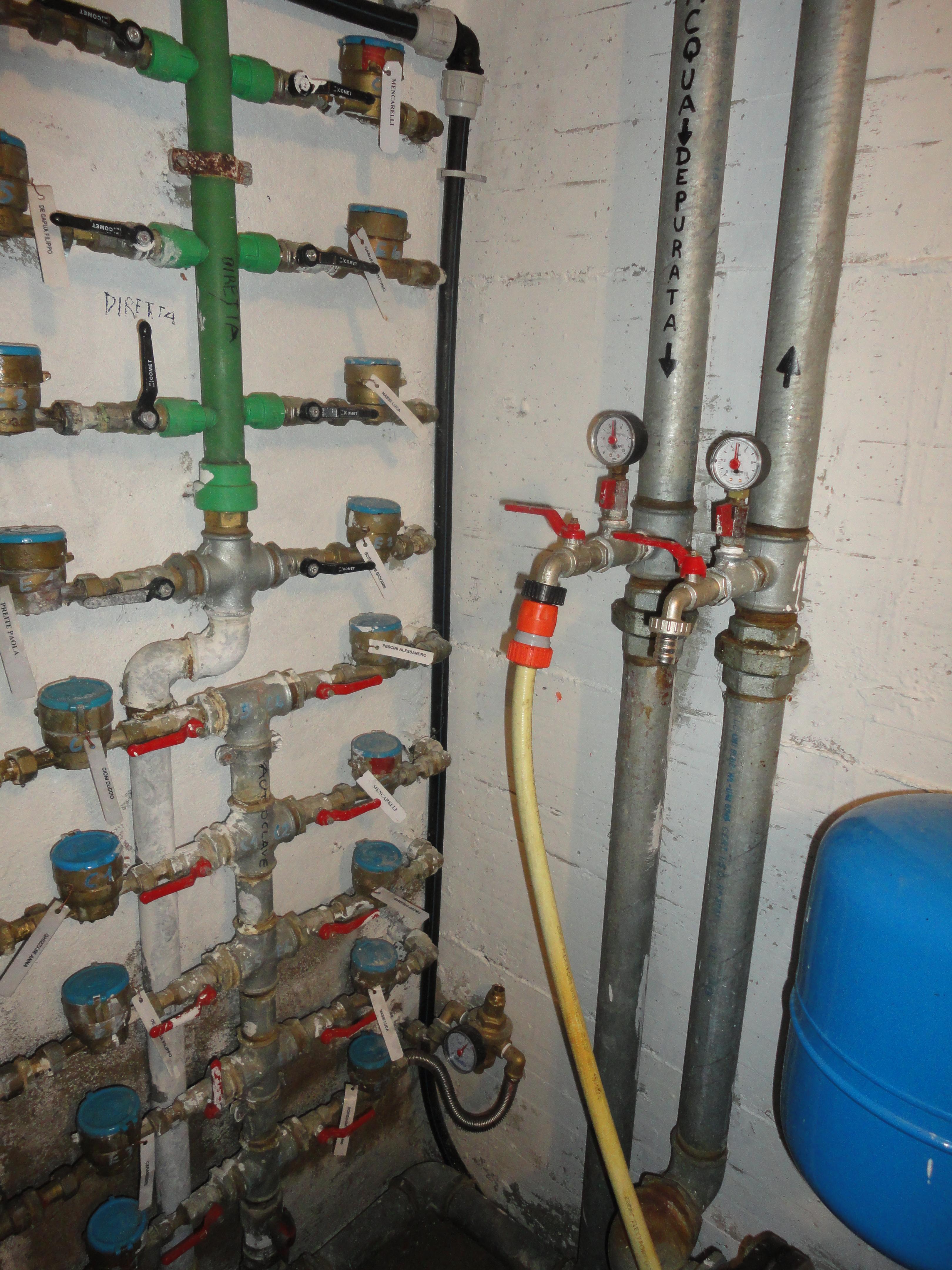

Inerzia contatore analogico dell'acqua
Trovare due perdite distinte sulla stessa macchia è improbabile ma potrebbe anche essere,
hai già trovato quella della cassetta prima di rompere per cercare altro conviene aspettare e vedere come evolve.
Per il contatore hai provato se gira per vibrazione quando si accendono le pompe anche con la saracinesca dopo chiusa?
Avevo chiesto se potevi mettere la linea a 8/10 bar scollegando il contatore,  dici di avere una parte di casa con solo linea diretta e un zona sotto autoclave
e di sicuro un solo contatore in qualche punto si collegano casomai con valvole di ritegno che potrebbero trafilare
Richiedo..... se puoi fare uno schema, mettere qualche foto o spiegare meglio.... altrimenti serve una sfera di cristallo
  • Risposte 51
  • Created
  • Ultima risposta
Top Posters In This Topic
  • giovanni1946
    27
  • robertice
    17
  • miciobicio
    4
  • del_user_293569
    2
Il 16/1/2022 alle 17:57 , robertice ha scritto:
Quote
Per il contatore hai provato se gira per vibrazione quando si accendono le pompe anche con la saracinesca dopo chiusa?
No, a saracinesca chiusa il contatore è immobile.
Quote
Avevo chiesto se potevi mettere la linea a 8/10 bar scollegando il contatore
Se il tubo è già lesionato con 5-6bar, se metto la pressione a 8/10 mi si spacca del tutto.
Quote
dici di avere una parte di casa con solo linea diretta e un zona sotto autoclave
e di sicuro un solo contatore in qualche punto si collegano casomai con valvole di ritegno che potrebbero trafilare
No, ci sono due contatori separati.
Spiego ne dettaglio: condominio con 30 appartamenti. Un unico contatore dell'acquedotto e 30 sottocontatori per la diretta e 30 per l'acqua dell'autoclave. Sopra la stanza dell'autoclave c'è una cisterna (con galleggiante meccanico) che si riempie con la diretta del comune. Da li questa si dirama e va ai sottocontatori condominiali. Nessuna valvola di ritegno, come si può vedere anche dalla foto. La foto è vecchia di quando ancora c'erano le pompe a velocità fissa... per il resto è rimasto tutto uguale. Nell'inquadratura si vede solo una parte dei contatori, e dietro c'è l'addolcitore; che prende l'acqua  dalle pompe e la manda ai collettori dei contatori dell'acqua addolcita per i servizi.
