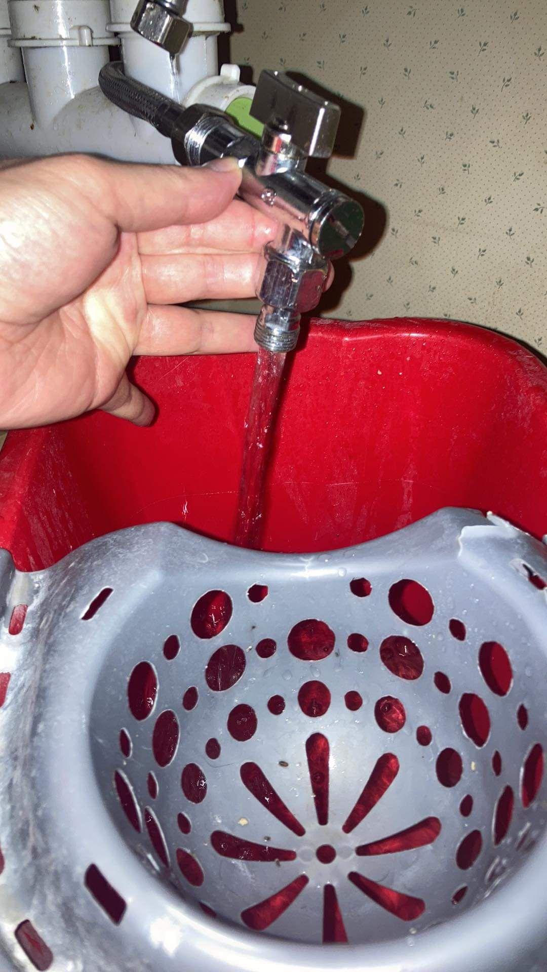

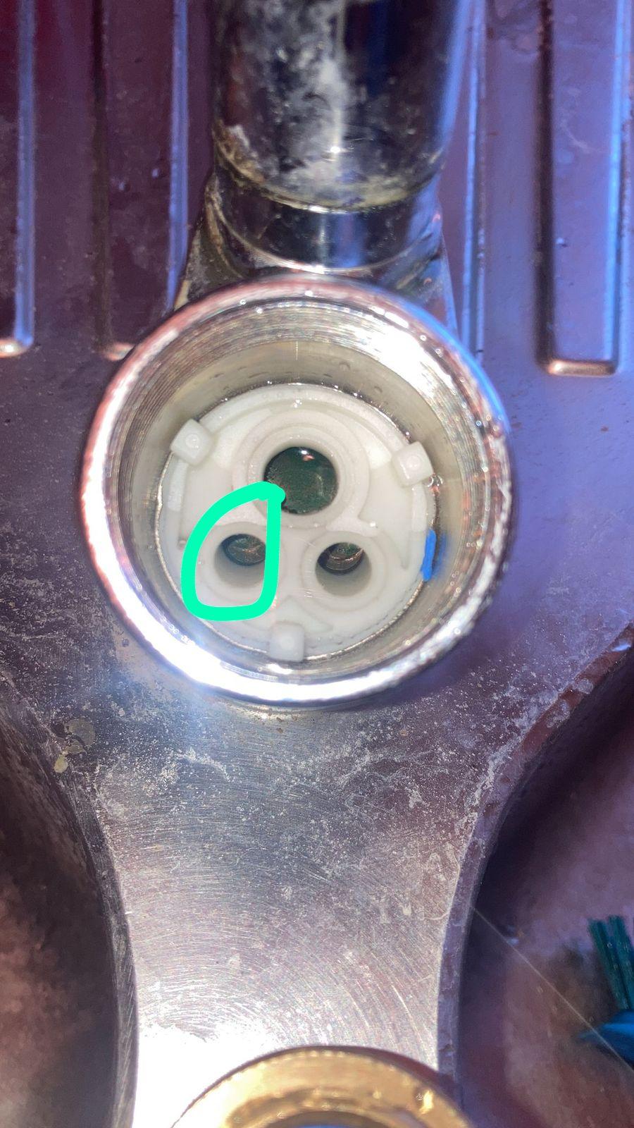

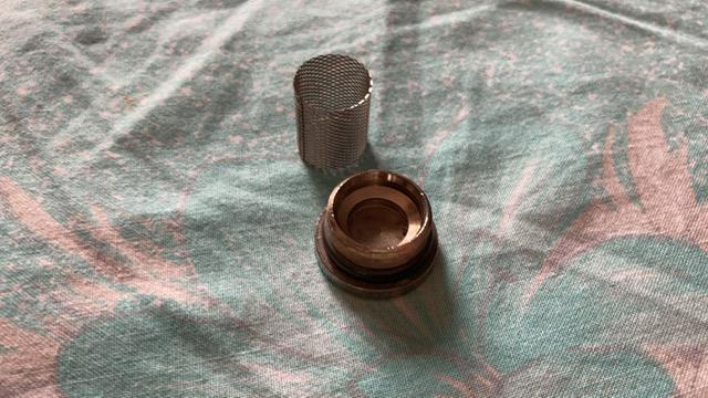

Assenza acqua calda in cucina
Buongiorno,
chiedo venia del disturbo, ma ho un piccolo problema.
Dal rubinetto della cucina non esce acqua calda. La caldaietta è stata presa, montata settimana scorsa ed è quindi nuova. Nei mesi scorsi se si apriva il rubinetto, il flusso neppure scorreva - ora va e rimane pure un rivolo se lascio il miscelatore sull''acqua calda.. - così ho smontato il miscelatore, la cartuccia e ho tolto il calcare all'interno.
ora l'acqua va ma non si scalda.
In allegato alcune foto della situazione e delle varie operazioni. grazie.
Scusa  , ma chi l'ha montata , non  ha visto che non funzionava ?!!!
Io sento cose su questo forum che mi rimangono basito !
 Spesso sento che apparecchi appena montati non funzionano .   M i spieghi per favore  perchè non  lo hanno risolto il problema  ?
 Magari stanno i tubi  pieni di calcare   !
 Che caldaietta è . Posta una foto dei comandi .
