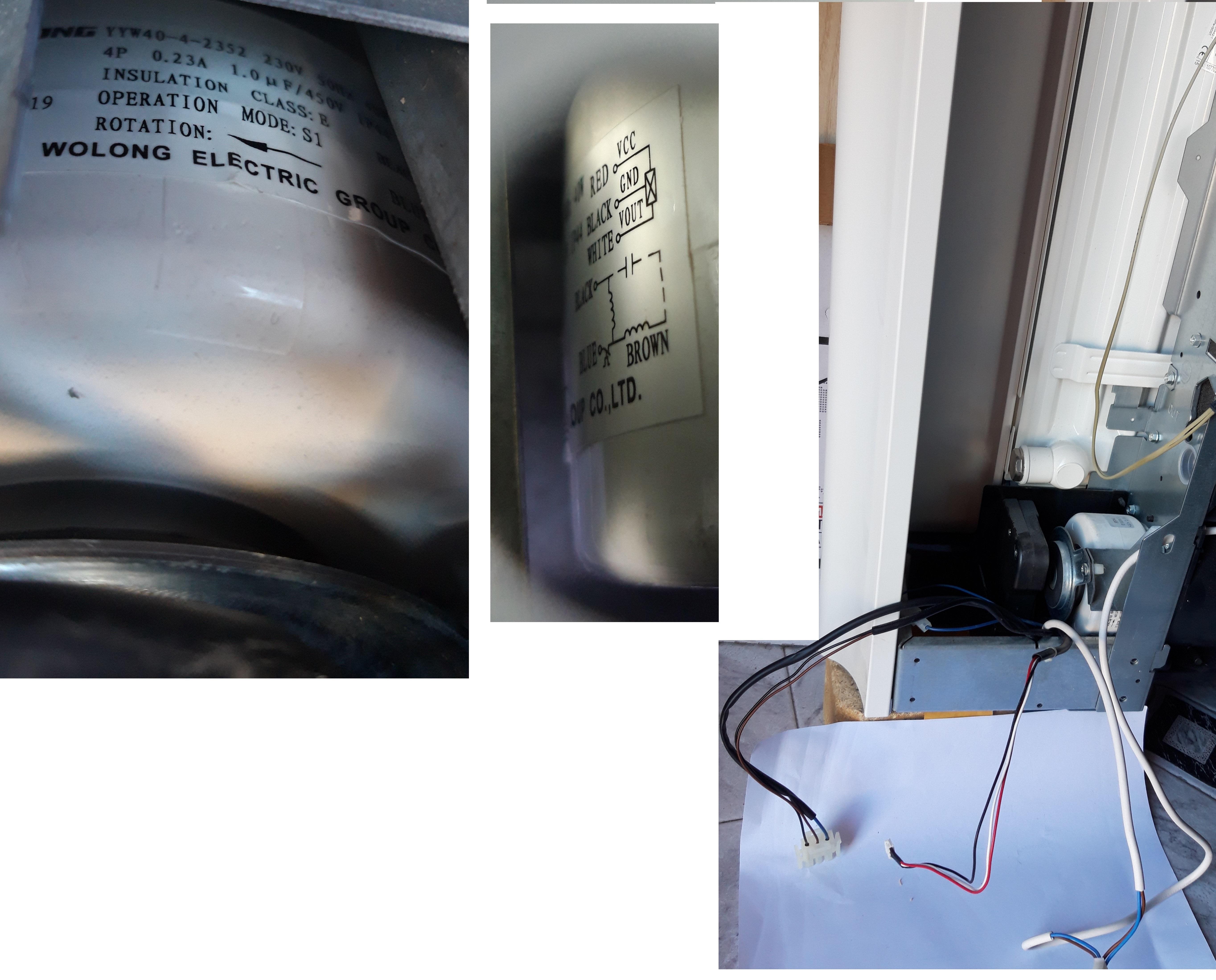

alimentazione ventilconvettore senza scheda nè comando (fuori commercio)
Salve a tutti,
ho erroneamente acquistato un ventilconvettore senza comando a bordo macchina e con schede irreperibili e fuori commercio (si veda immagine allegata), allora ho deciso di alimentare il motore che va a 220volts modello YYW40-4-2352 dal quale escono due fasci di fili:
1) un fascio di fili  blu-marrone-nero
2) un secondo fascio di fili  rosso-bianco-nero
3) infine c'è un fascio blu-marrone che potrebbe essere dedicato all' apertura del Flap del ventilconvettore.
Da una lettura di una discussione simile il motore potrebbe essere fatto funzionare collegandolo direttamente alla rete domestica (ovviamente con le necessarie protezioni) ma deve essere collegato un condensatore (1 microFarad) e non so interpretare lo schema disegnato sulla targhetta del motore.
A quali fili va collegato il condensatore? Dal condensatore quale filo deve uscire ? E infine quali fili vanno collegati alla rete elettrica 220Volts?
Grazie a chi mi risponderà sperando di risolvere ed essere di utilità comune.
Modificato: da victorp
5 ore fa, victorp ha scritto:
A quali fili va collegato il condensatore?
al nero e al marrone
5 ore fa, victorp ha scritto:
E infine quali fili vanno collegati alla rete elettrica 220Volts?
al blu e nero
Il 13/12/2021 alle 18:32 , DavidOne71 ha scritto:
al nero e al marrone
al blu e nero
Grazie tante Sig. Davide.
1 ora fa, victorp ha scritto:
Sig. Davide.
Il signore sta in cielo, io per fortuna sto ancora sulla terra
Qui ci si da del tu
  • 4 weeks later...
Grazie Davide 🙂 . Ho trovato condensatore da 1,2 microfaraday, la ventola ora  gira ma si riscalda il motore, tuttavia non da problemi in prova di 6 ore ininterrotte.
Provo a cambiare il condensatore  da 1,2 microfaraday con quello prescritto sulla targhetta motore da 1 microfaraday. Terrò aggiornato il post. 🙂
1 ora fa, victorp ha scritto:
Provo a cambiare il condensatore  da 1,2 microfaraday con quello prescritto sulla targhetta motore da 1 microfaraday
