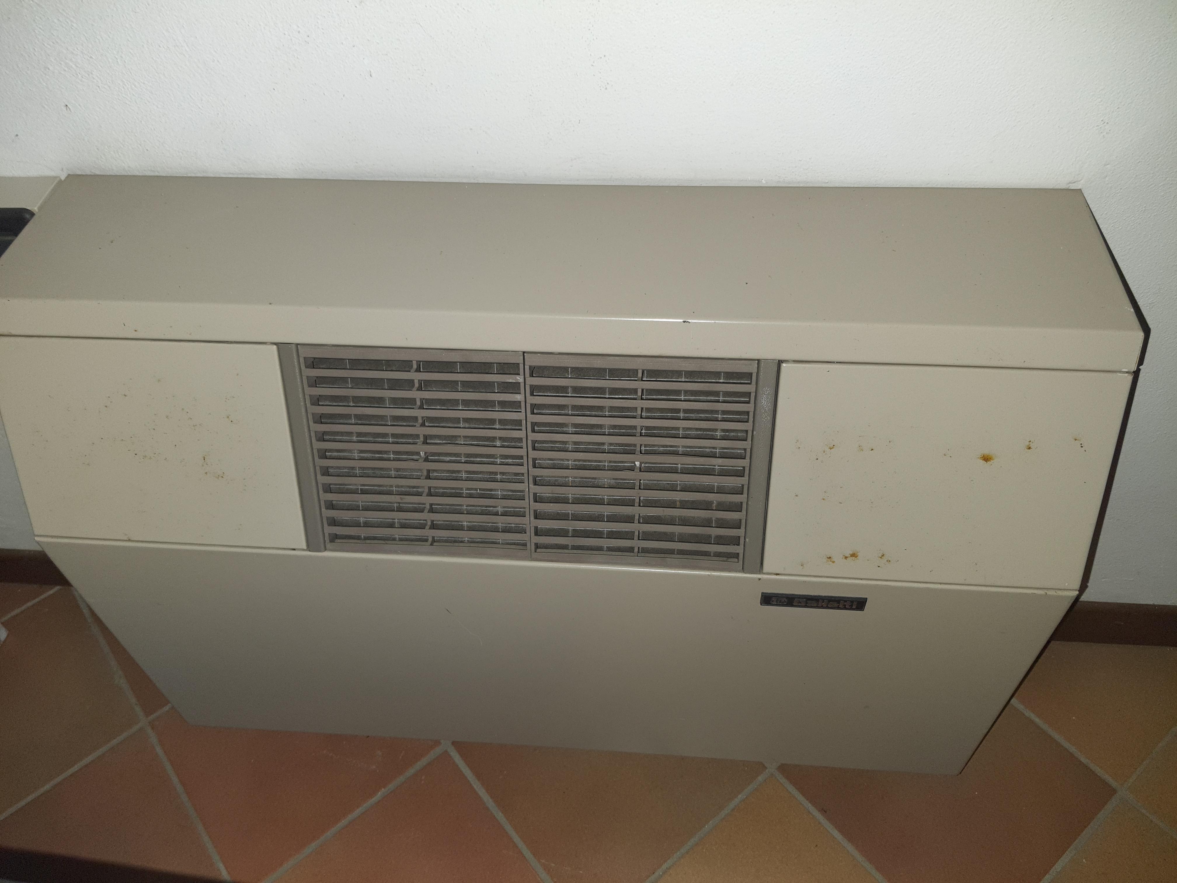

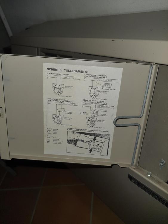

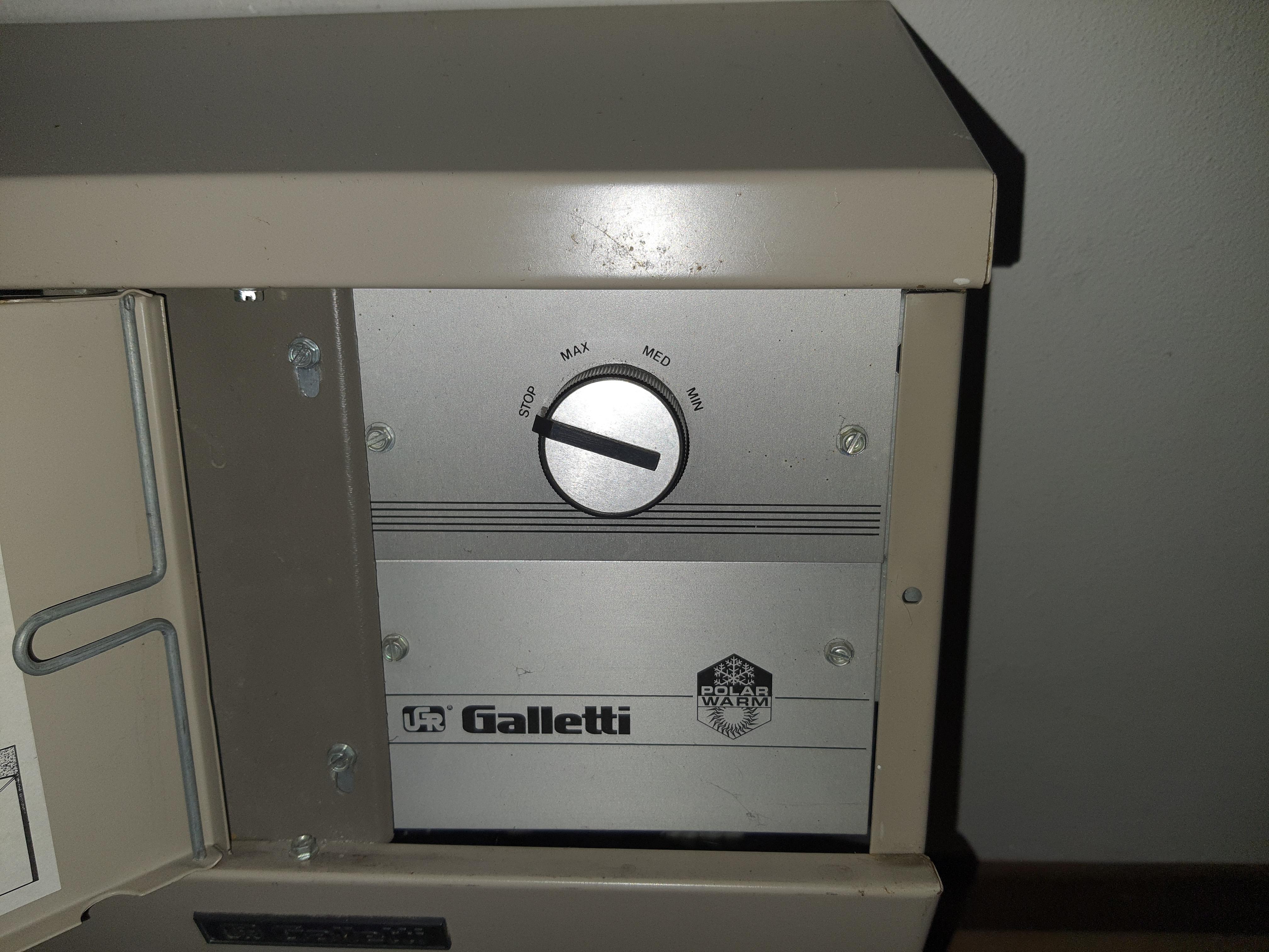

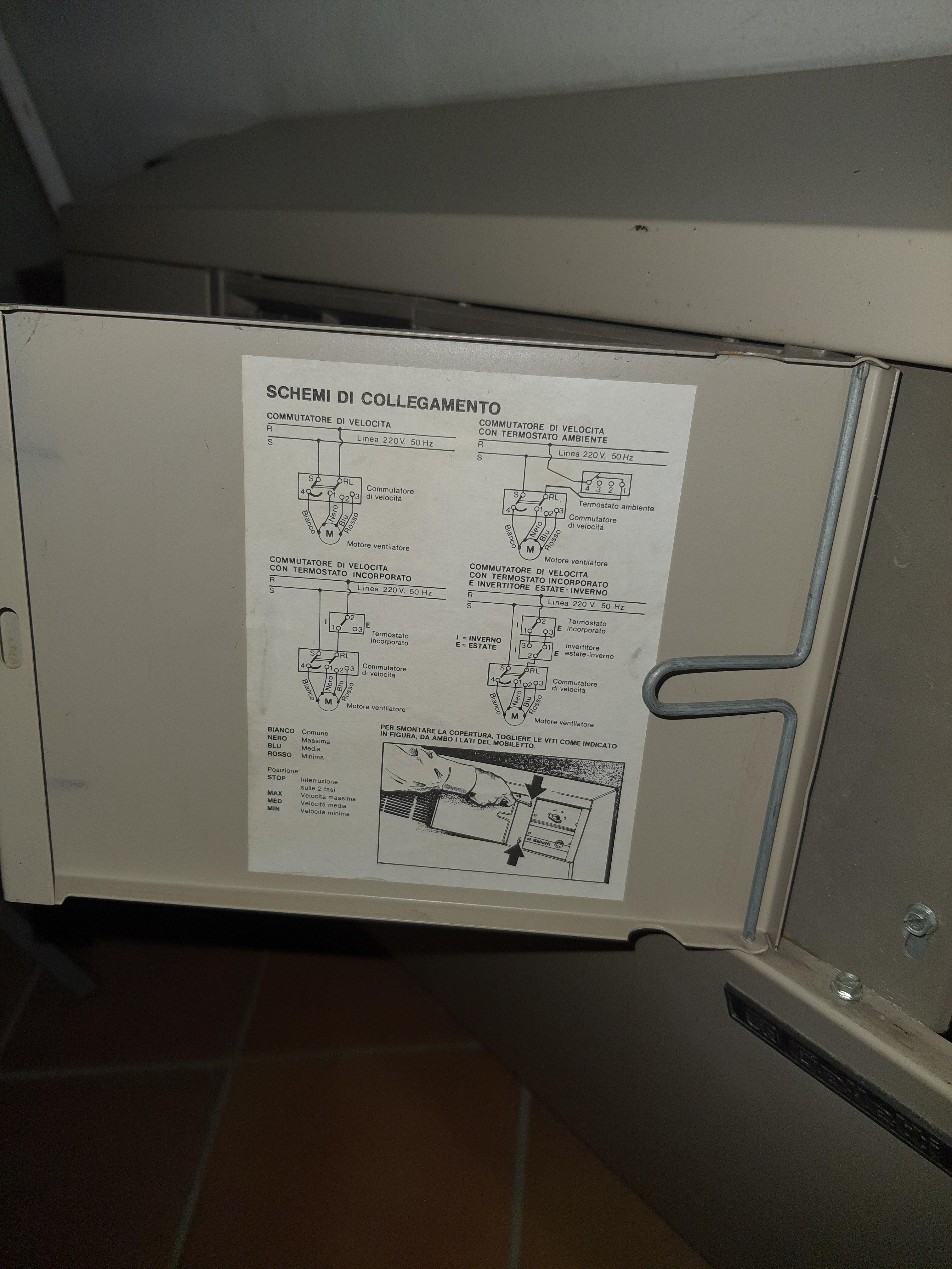

lobelis Inserito: 13 dicembre 2021 Segnala Share Inserito: 13 dicembre 2021 Buongiorno, vorrei chiedere se è possibile fare in modo che il convettore in oggetto, previa modifica ai collegamenti elettrici, mandi di continuo aria calda per riscaldare in breve tempo una taverna poco utilizzata e attualmente con una temperatura di circa 10°. Allo stato attuale quando accendo il termoconvettore anche se metto il termostato ambiente al massimo il convettore si avvia e si spegne a tratti rendendo impossibile il riscaldamento ottimale dell'ambiente, ricordo che tempo fa l'idraulico mi aveva detto che si poteva risolvere il problema facendo una piccola modifica ai contatti elettrici del convettore. Ringrazio anticipatamente chiunque abbia la pazienza di aiutarmi. Grazie mille Link al commento Condividi su altri siti More sharing options...
click0 Inserita: 13 dicembre 2021 Segnala Share Inserita: 13 dicembre 2021 da quel che si vede, quel convettore, non ha nessun termostato se hai un termostato a parete (o similare), può essersi guastato quello oppure il fancoil, è dotato anche di un termostato di minima temperatura acqua Link al commento Condividi su altri siti More sharing options...
lobelis Inserita: 13 dicembre 2021 Autore Segnala Share Inserita: 13 dicembre 2021 Ciao, grazie per la risposta. Ho provato anche a escludere il termostato unendo direttamente i 2 fili ma non cambia nulla. Cosa sarebbe il "fancoil"? Se ci fosse un termostato di minima temperatura acqua come si potrebbe bypassare o escludere? Grazie Link al commento Condividi su altri siti More sharing options...
vincenzo barberio Inserita: 13 dicembre 2021 Segnala Share Inserita: 13 dicembre 2021 (modificato) Salve, generalmente la ventola viene azionata da un termostato a contatto o a capillare che la fa partire con temperatura dell'acqua intorno a 40°C o con temperatura maggiore o di poco minore se il termostato è regolabile e comunque si ferma quando la temperatura scende di 4-5 gradi rispetto a quella impostata. Potrebbe essere che i tubi che alimentano il ventilconvettore non siano di sezione sufficiente ad alimentarlo quando il selettore della ventola è impostato al massimo . Comunque se vuoi fare in modo che la ventola si fermi solo in modo manuale posizionando il selettore su "stop" , bisogna unire i fili che fanno capo ai morsetti 1 e 2 dello schema "commutatore di velocità con termostato incorporato", sempre che sia quello lo schema in uso. Prova a tenere il selettore sulla posizione "MIN" o "MED" per verificare se la ventola non si ferma. Inoltre dovresti assicurarti che l'acqua in entrata, sia almeno alla temperatura di 65°C. Modificato: 13 dicembre 2021 da vincenzo barberio Link al commento Condividi su altri siti More sharing options...
click0 Inserita: 13 dicembre 2021 Segnala Share Inserita: 13 dicembre 2021 (modificato) fancoil = ventilconvettore sono la medesima cosa In questo momento, lobelis ha scritto: Se ci fosse un termostato di minima temperatura acqua come si potrebbe bypassare o escludere? si fa un ponte tra i vari fili Modificato: 13 dicembre 2021 da click0 Link al commento Condividi su altri siti More sharing options...
vincenzo barberio Inserita: 13 dicembre 2021 Segnala Share Inserita: 13 dicembre 2021 Ma per termostato, intendi il termostato ambiente? 24 minuti fa, click0 ha scritto: oppure il fancoil, è dotato anche di un termostato di minima temperatura acqua Il fancoil è il ventilconvettore, il termostato di minima è quello che fa partire o fermare la ventola. Link al commento Condividi su altri siti More sharing options...
lobelis Inserita: 14 dicembre 2021 Autore Segnala Share Inserita: 14 dicembre 2021 Ringrazio tutti per le gentili risposte, seguo subito le indicazioni di Vincenzo sperando che quello indicato sia lo schema in uso (vado subito a verificare). Grazie ancora, vi tengo aggiornati "sull'avanzamento dei lavori" Link al commento Condividi su altri siti More sharing options...
Darlington Inserita: 14 dicembre 2021 Segnala Share Inserita: 14 dicembre 2021 scusa ma che temperatura gli arriva dalla caldaia? temperatura dell'acqua dico ti si spegne perché c'è un contatto termostatico sulla batteria che stacca la ventola quando è troppo fredda altrimenti ti butterebbe fuori aria fredda appunto piuttosto che escluderlo a mò di zingarata e far girare la ventola sempre io ne metterei uno con un settaggio più basso, comunque i fancoil tolgono molto calore all'acqua, se l'acqua ti arriva bassa in temperatura e si spegne la ventola è perché ha estratto tutto il calore dall'acqua, fargli buttare fuori aria praticamente fredda non ti farà riscaldare prima la stanza così a naso Link al commento Condividi su altri siti More sharing options...
lobelis Inserita: 15 dicembre 2021 Autore Segnala Share Inserita: 15 dicembre 2021 Grazie Darlington, in effetti quello che dici è giusto...rischio di avere la ventola che gira sempre ma che manda aria fredda... Però allo stato attuale succede che la ventola gira ma l'aria esce tiepida o addirittura fredda. E' normale???? Dalla caldaia, ho appena controllato, l'acqua esce a 65°... in pratica, mi sembra di capire, che per fare uscire aria più calda dovrei cambiare il contatto termostatico con uno che abbia un settaggio più basso? Perdona la mia ignoranza ma fisicamente dove si trova il contatto termostatico? sarebbe quello fra i morsetti 1 e 2 dello schema? Potrebbe essere una soluzione quella di alzare la temperatura dell'acqua? Grazie Link al commento Condividi su altri siti More sharing options...
click0 Inserita: 15 dicembre 2021 Segnala Share Inserita: 15 dicembre 2021 Se l'aria esce fredda è un problema di impianto e di circolazione d'acqua Link al commento Condividi su altri siti More sharing options...
lobelis Inserita: 15 dicembre 2021 Autore Segnala Share Inserita: 15 dicembre 2021 44 minuti fa, lobelis ha scritto: Grazie Darlington, in effetti quello che dici è giusto...rischio di avere la ventola che gira sempre ma che manda aria fredda... Però allo stato attuale succede che la ventola gira ma l'aria esce tiepida o addirittura fredda. E' normale???? Dalla caldaia, ho appena controllato, l'acqua esce a 65°... in pratica, mi sembra di capire, che per fare uscire aria più calda dovrei cambiare il contatto termostatico con uno che abbia un settaggio più basso? Perdona la mia ignoranza ma fisicamente dove si trova il contatto termostatico? sarebbe quello fra i morsetti 1 e 2 dello schema? Potrebbe essere una soluzione quella di alzare la temperatura dell'acqua? Grazie Andrebbe bene qualcosa del genere? Termostato di minima di consenso per fancoil ventilconvettori termostato per ventilconvettore cablato 42/32 in skin pack Apertura contatto >35°C Chiusura contatto 42°C Completo di terminali fast-on e molla di fissaggio Link al commento Condividi su altri siti More sharing options...
vincenzo barberio Inserita: 15 dicembre 2021 Segnala Share Inserita: 15 dicembre 2021 Il 13/12/2021 alle 18:50 , vincenzo barberio ha scritto: Potrebbe essere che i tubi che alimentano il ventilconvettore non siano di sezione sufficiente ad alimentarlo quando il selettore della ventola è impostato al massimo . Oppure se in precedenza funzionava bene, che vi sia una ostruzione nei tubi che lo alimentano, o nella batteria stessa o valvola non aperta completamente. Link al commento Condividi su altri siti More sharing options...
vincenzo barberio Inserita: 15 dicembre 2021 Segnala Share Inserita: 15 dicembre 2021 9 minuti fa, lobelis ha scritto: Andrebbe bene qualcosa del genere? Il 13/12/2021 alle 16:36 , lobelis ha scritto: Allo stato attuale quando accendo il termoconvettore anche se metto il termostato ambiente al massimo il convettore si avvia e si spegne Se intendi che la ventola si avvia e si spegne, significa che il termostato di minima di consenso, è già presente. Link al commento Condividi su altri siti More sharing options...
Darlington Inserita: 15 dicembre 2021 Segnala Share Inserita: 15 dicembre 2021 1 ora fa, lobelis ha scritto: succede che la ventola gira ma l'aria esce tiepida o addirittura fredda all'ingresso della batteria che temperatura hai? la stessa di mandata della caldaia? perché con 65º di mandata se ti esce aria fredda, come ti hanno detto, l'acqua non circola, quindi prima di pensare a mettere mani sui termostati bisogna sistemare quello Link al commento Condividi su altri siti More sharing options...
