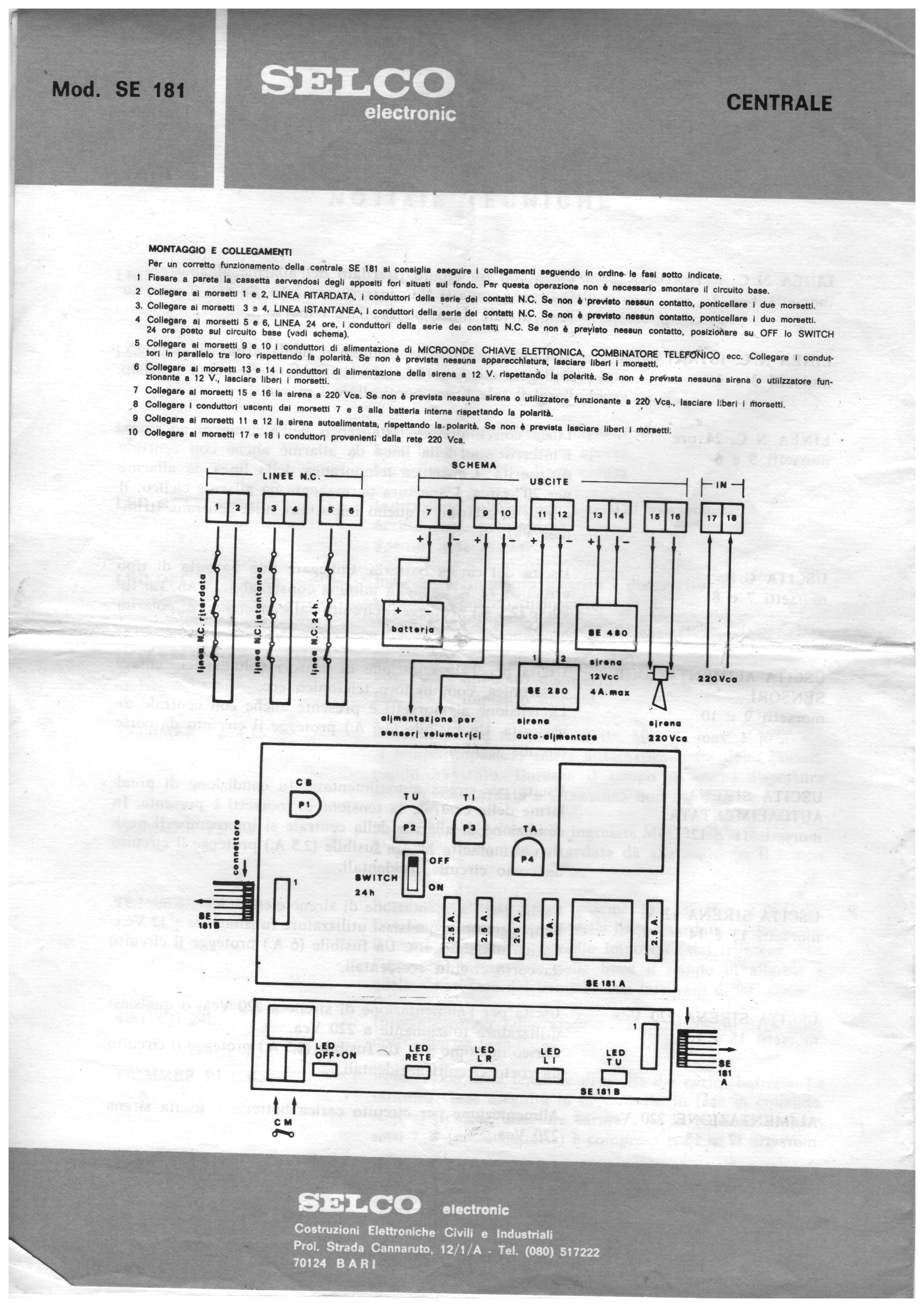

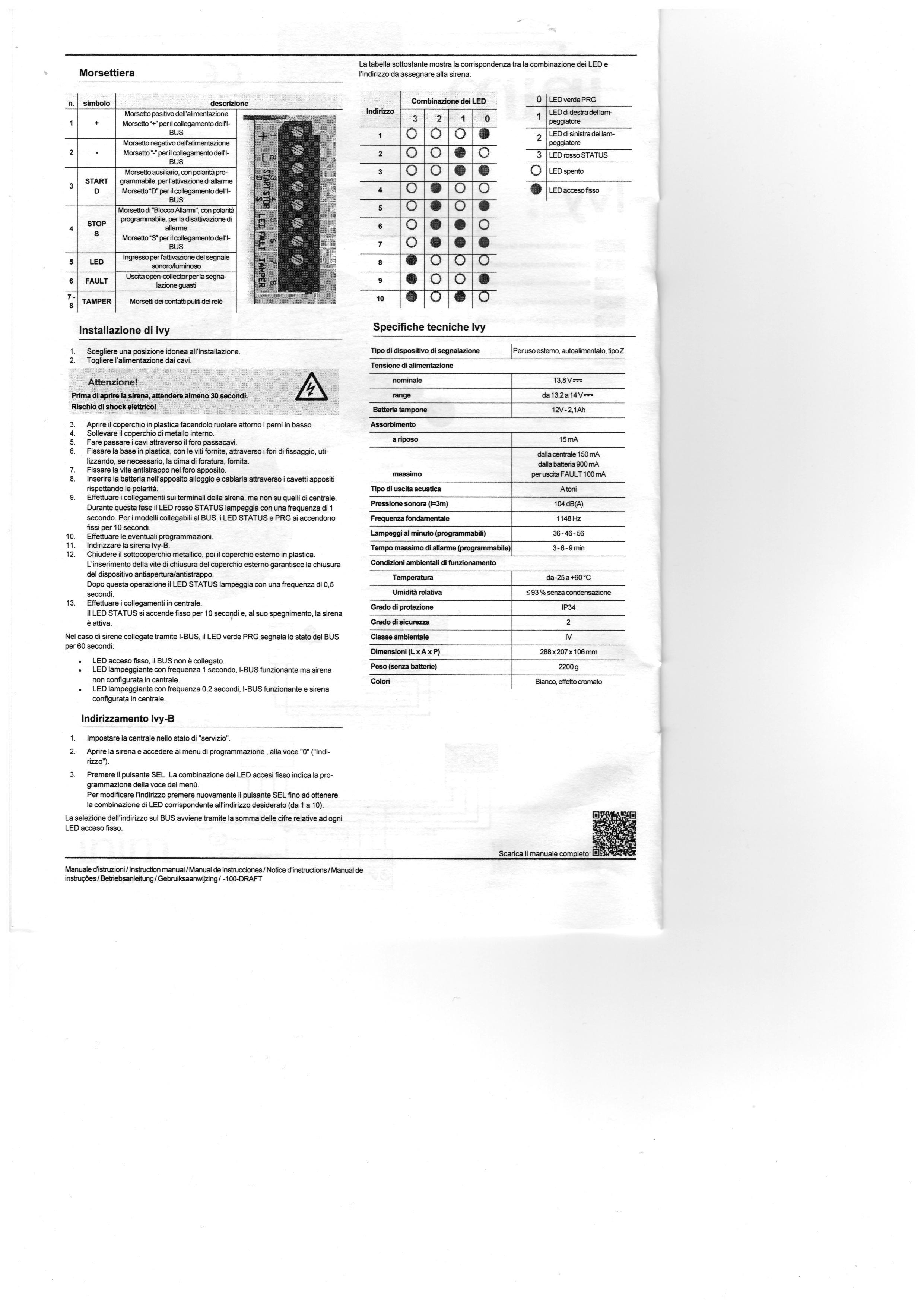

Sirena Inim Ivy su vecchia Selco
Carissimi amici di PLC Forum, seguo con interesse molti argomenti in questo campo con vero interesse.
Tempo addietro sono riuscito ad eseguire, con i Vs suggerimenti, un intero impianto di allarme con una centrale Selco AS 204.
Preistoria direte Voi. Si infatti , me ne sono accorto solo oggi che ho dovuto acquistare una nuova sirena
esterna autoalimentata 12 v. e non so dove mettere le mani. E così ho pensato di rivolgermi a Voi.
In garage, ho una vecchia centrale Selco a 2 zone che mi controlla l’apertura della saracinesca, a ritardo,
e un sensore a doppia tecnologia all’interno del locale con intervento immediato.
Una sirena interna e una
esterna autoalimentata 12 v.
Da  qualche giorno  la sirena esterna non funziona più .Interviene solo quella interna .
Ho acquistato una nuova sirena esterna e mi hanno dato una INIM IVY.
Anche se c’è lo schema elettrico non ci ho capito granchè , perchè io mi ritrovo fuori dal foro del  muro
due fili della rete 220v e due fili rosso-nero che partono dalla centrale ( morsetto sirena autoalimentata)
per entrare nella sirena
esterna.
Non mi è assolutamente chiaro dove collegare sia l’alimentazione 220 v. che i due fili rosso-nero
nella nuova sirena. Non è che per caso non è compatibile con la vecchia centrale?
Spero di non avervi annoiato con la mia lungaggine e davvero grazie per il Vs aiuto.  Rocco.
INIM IVY.jpg
Modificato: da Domenico Maschio
Erroneamente ho titolato Lince anzicchè Selco . Scusate.
  • Domenico Maschio changed the title to Sirena Inim Ivy su vecchia Selco.
Domenico Maschio
Eseguita correzione del titolo,
ciao
  • Domenico Maschio changed the title to Sirena Inim Ivy su vecchia Selco
Ciao a tuti,ho risolto l'enigma dei cavi. L'installatore ,a suo tempo utilizzò due cavi azzurro/marrone
per alimentare la sirena esterna e un rosso/nero per il lampeggiante.
Io avevo pensato si trattasse di linea 220 v. ma non c'era tensione. Infatti dalla centrale sul
morsetto della sirena 12 v. autoalimentata partivano i due fili azzurro/marrone.
Sostituiti con rosso/nero tutto è stato sistemato.
Grazie a tutti.Rocco.
