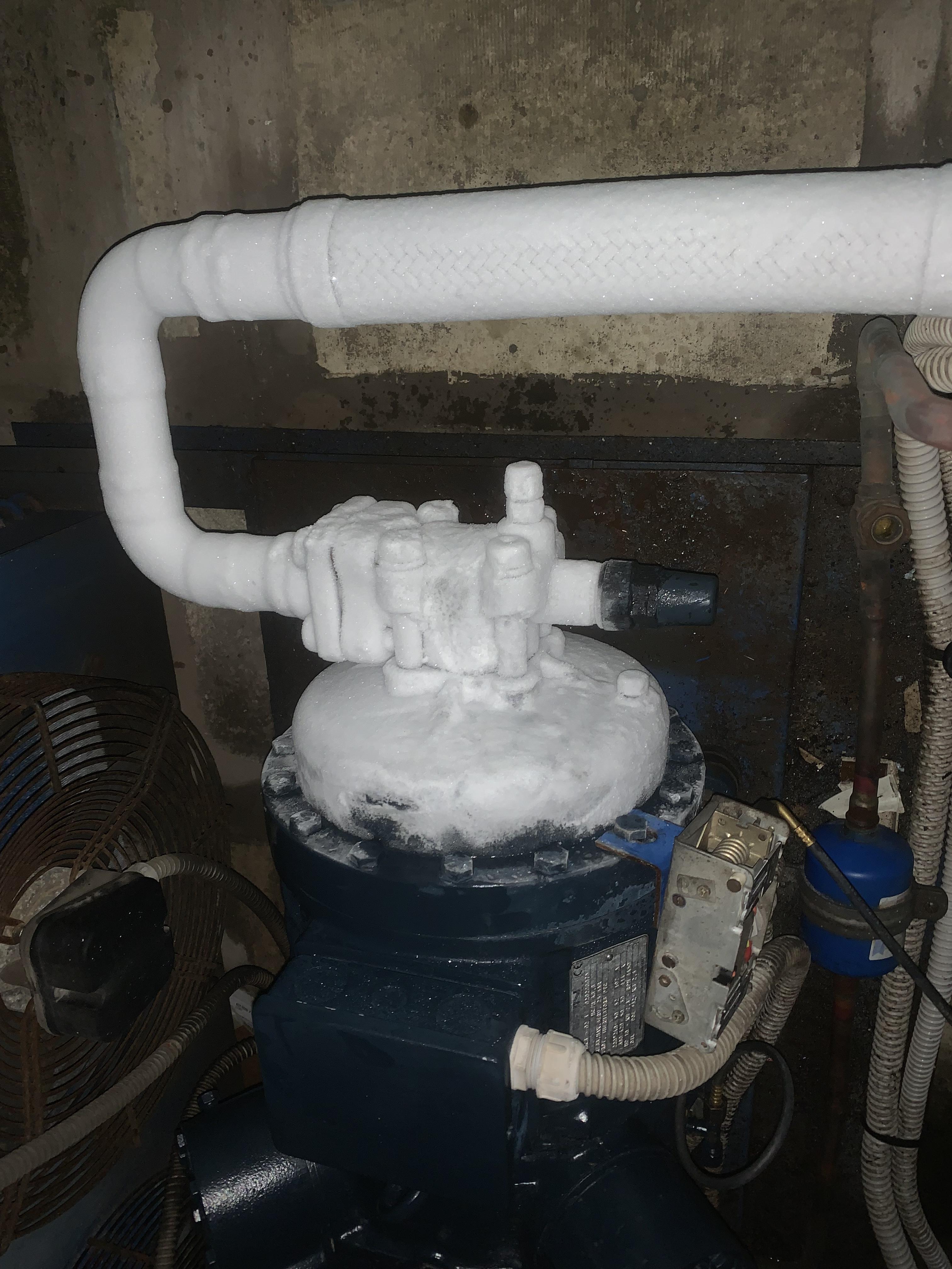

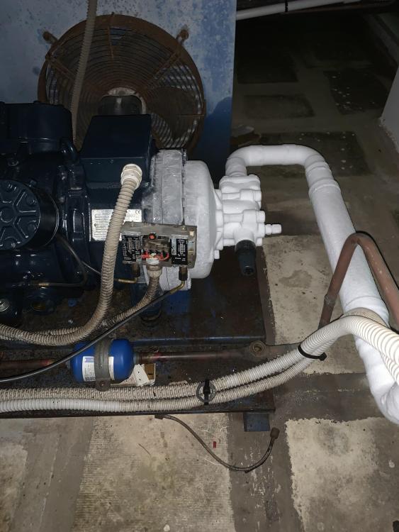

Giugiulio Inserito: 13 dicembre 2021 Segnala Inserito: 13 dicembre 2021 Buonasera, dopo aver caricato circa 8kg di r404 al ritorno, il compressore ghiaccia. Termostatando il condensatore ho risolto a metà il problema, in quanto il ghiaccio non arriva più alle testate. Potrebbe essere una regolazione della valvola? Mi sta tornando liquido? L’evaporatore non scende sotto i -22ºC e scende in concomitanza dell’abbassarsi della temperatura della cella. Cella impostata a -22.
Alessio Menditto Inserita: 13 dicembre 2021 Segnala Inserita: 13 dicembre 2021 Devi misurare il surriscaldamento, che ghiaccia il tubo non vuol dire assolutamente nulla.
click0 Inserita: 13 dicembre 2021 Segnala Inserita: 13 dicembre 2021 verifica surriscaldamento e sottoraffreddamento
Giugiulio Inserita: 13 dicembre 2021 Autore Segnala Inserita: 13 dicembre 2021 Sta ghiacciando molto il compressore non credo sia buon segno, le temperature esterne di 4ºgradi penso non aiutano tanto il condensatore dato che potrebbe essere sovralimentato 4 (ventole trifase)dato la distanza motore/evaporatore molto corta circa 7 metri massimo. Era del ghiaccio spesso 1 cm quello di oggi non brina Se non ricordo male (perché non sono un tecnico) ho sbirciato -30/-29 +40+36 questo di mattina con ventole termostatate a +40º C ma la sera dal condensatore toccando a tatto entra si caldo ma, le curve del condensatore sono molto tiepide direi.
Alessio Menditto Inserita: 14 dicembre 2021 Segnala Inserita: 14 dicembre 2021 Niente non fai quello che ti si dice di fare, chiedi ma in fondo non t’interessa tanto, oltre che Il 13/12/2021 alle 22:37 , Giugiulio ha scritto: perché non sono un tecnico Expand queste cose per legge non le puoi fare, stai giocando con otto chili di gas che non puoi maneggiare, probabilmente non sai che cosa è né il surriscaldamento né il sotto raffreddamento, oltre che in teoria quel tratto ghiacciato non si dovrebbe nemmeno vedere perché isolato da uno spesso strato di isolamento. Se non fossimo sotto Natale e non mi sentissi buono questo discussione sarebbe già chiusa, ma m’interessa sentire perché non interviene un tecnico abilitato.
Giugiulio Inserita: 14 dicembre 2021 Autore Segnala Inserita: 14 dicembre 2021 Il 14/12/2021 alle 05:42 , Alessio Menditto ha scritto: Niente non fai quello che ti si dice di fare, chiedi ma in fondo non t’interessa tanto, oltre che queste cose per legge non le puoi fare, stai giocando con otto chili di gas che non puoi maneggiare, probabilmente non sai che cosa è né il surriscaldamento né il sotto raffreddamento, oltre che in teoria quel tratto ghiacciato non si dovrebbe nemmeno vedere perché isolato da uno spesso strato di isolamento. Se non fossimo sotto Natale e non mi sentissi buono questo discussione sarebbe già chiusa, ma m’interessa sentire perché non interviene un tecnico abilitato. Expand Non sono io che gioco con il gas ma il frigorista. Sto cercando di capire il problema solo questo.
Alessio Menditto Inserita: 14 dicembre 2021 Segnala Inserita: 14 dicembre 2021 Allora devi dire al frigorista se lo sa di misurare il surriscaldamento e il sotto raffreddamento, non ci sono altri modi per cominciare la ricerca del problema.
DavidOne71 Inserita: 15 dicembre 2021 Segnala Inserita: 15 dicembre 2021 Il 13/12/2021 alle 20:53 , Giugiulio ha scritto: Mi sta tornando liquido? Expand Come è già stato detto, l'unico modo per saperlo è il surriscaldamento Il 13/12/2021 alle 20:53 , Giugiulio ha scritto: Termostatando il condensatore ho risolto a metà il problema Expand che regolazione hai fatto nello specifico? Il 13/12/2021 alle 20:53 , Giugiulio ha scritto: L’evaporatore non scende sotto i -22ºC Expand Che cosa intendi? I -22°C a quale temperatura ti riferisci? alla temperatura dell'aria in ingresso all'evaporatore? a quella di uscita? o alla temperatura di evaporazione? o cos'altro? Il 13/12/2021 alle 22:37 , Giugiulio ha scritto: Sta ghiacciando molto il compressore non credo sia buon segno Expand Può essere del tutto normale Il 13/12/2021 alle 22:37 , Giugiulio ha scritto: le temperature esterne di 4ºgradi penso non aiutano tanto il condensatore Expand invece aiuta tantissimo Il 13/12/2021 alle 22:37 , Giugiulio ha scritto: la distanza motore/evaporatore molto corta circa 7 metri Expand La distanza non centra niente
