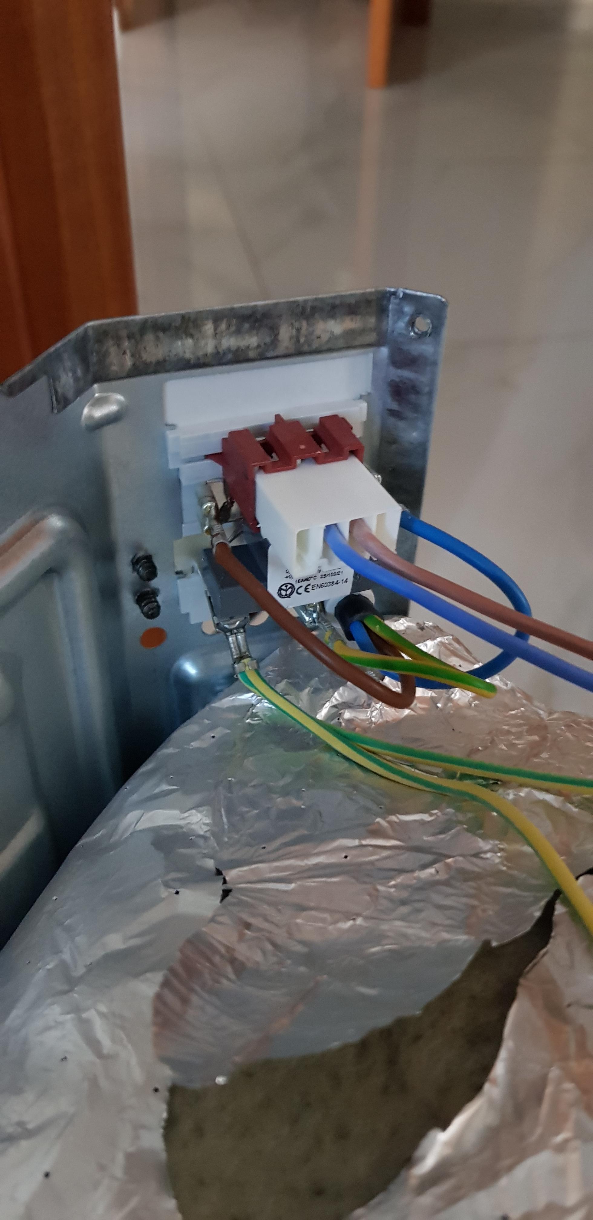

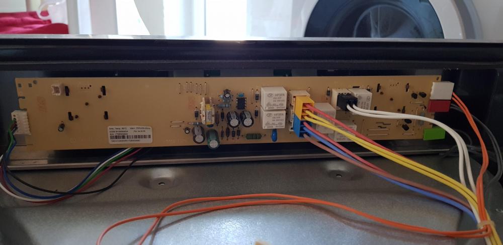

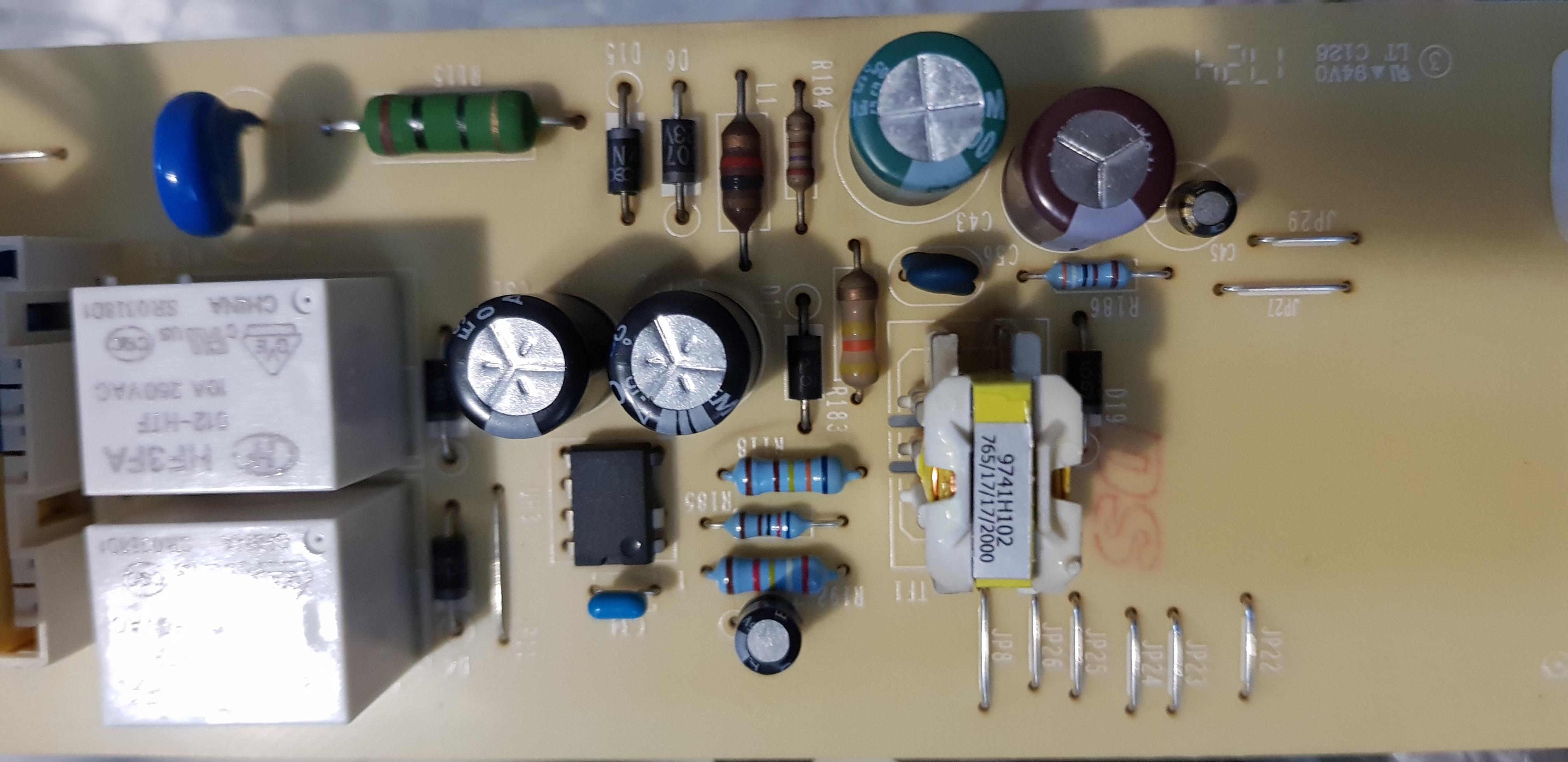

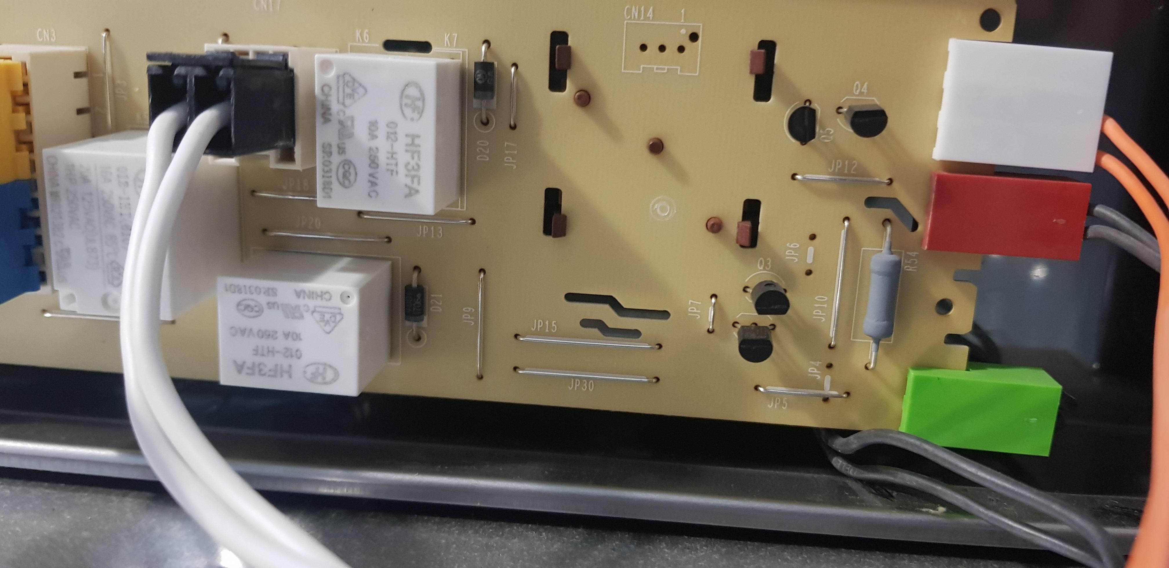

Forno Ariston FA% 844
halzed
Salve,  dalla foto sembra identico al mio forno (FA5 844 H IX HA)...... anche io ho un problema che non riesco a risolvere, potreste aiutarmi, grazie.
In pratica succede questo: questa mattina accendo il forno e lo imposto a 200° C, dopo qualche secondo, mentre il forno si preriscaldava, c'è stato uno sbalzo di tensione in tutto il palazzo. In casa è scattato il magnetotermico da 16A relativo alla linea delle prese (strano...). ho provato ad riaccendere il forno e mi compare sul display il "Codice F24" (?). Stacco la spina per circa 5 minuti e rialimento il forno. All'accensione questa volta compare il "Codice F01" (?). Stacco nuovamente la spina dalla presa, questa volta 10 minuti.
Rialimento e accendo il forno, questa volta sembra funzionare perchè sta andando avanti col preriscaldo del forno, ma dopo circa 5 minuti scatta nuovamente il Magnetotermico da 16A relativo alla linea delle prese.
Per favore, qualcuno sa dirmi se dipende da qualche elemento in tilt sulla "scheda main" ?
Link al commento
Condividi su altri siti
Per questa volta ho diviso io la discussione ,  la prossima  volta  la nascondo !
HALZED  ,  ti rendi  conto  che con un accodamento del genere si crea solo  caos  !
A chi si deve rispondere a te o a chi ha aperto la discussione ?
Oltretutto il regolamento lo vieta ..
Stai attento  , la prossima volta  apri sempre una tua discussione.    Magari riportando il link  della discussione  che vuoi mettere in evidenza .
Link al commento
Condividi su altri siti
Stacca una resistenza  per volta   totalmente , e riprova a farlo funzionare ,  quando non scatta più quella è la responsabile .
Link al commento
Condividi su altri siti
