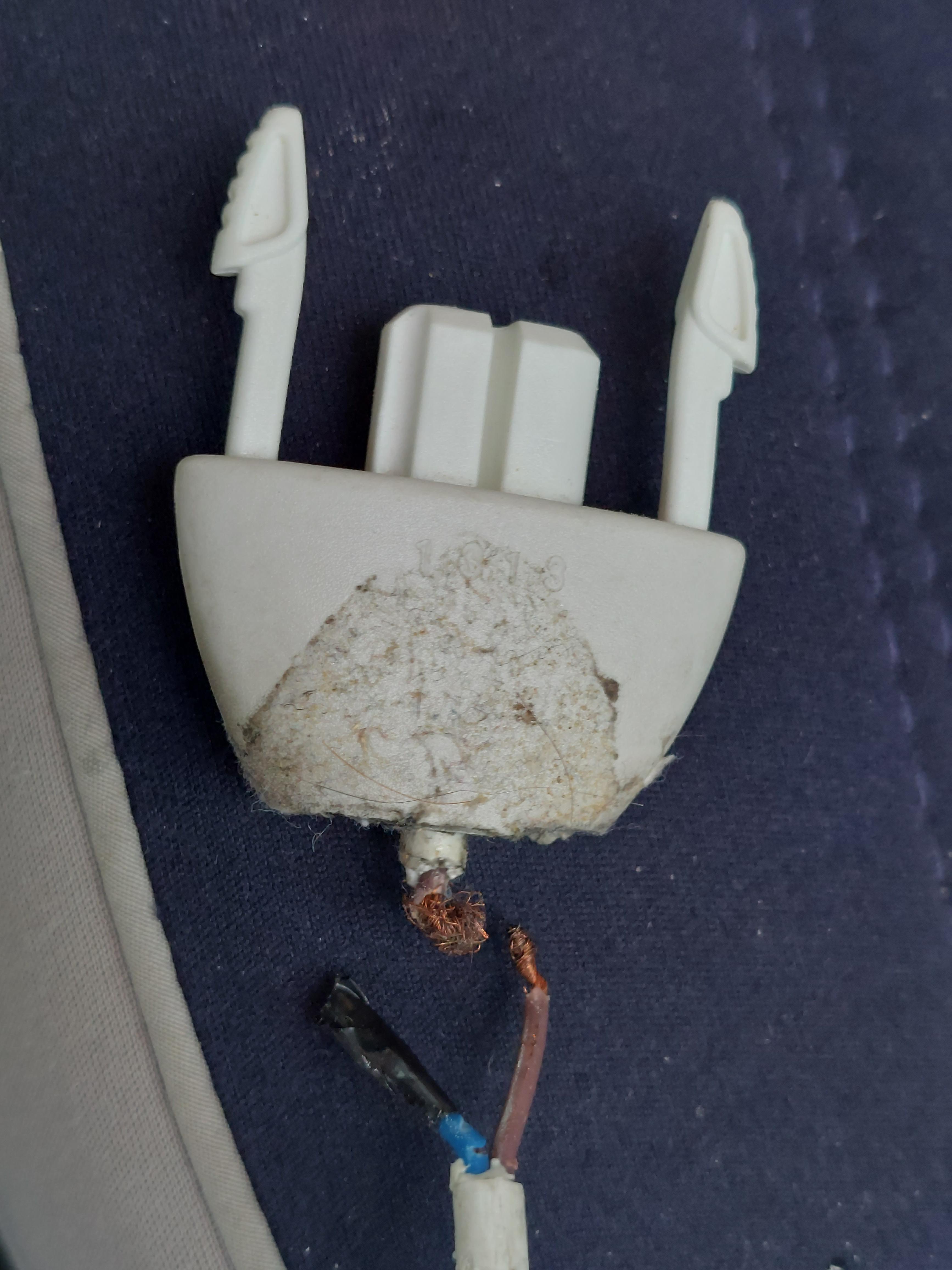

delfino76 Inserito: 14 dicembre 2021 Segnala Inserito: 14 dicembre 2021 Buongiorno Il secondo telecomando della scaldasonno Imetec che mi si brucia in questo. Sapete aiutarmi a capire come posso fare per ripararlo senza fare troppi danni Grazie
Dumah Brazorf Inserita: 14 dicembre 2021 Segnala Inserita: 14 dicembre 2021 Lì è tutto pressofuso. Non provarci neanche ad abbozzare una riparazione se ci tieni alla vita o alla casa. Pensa piuttosto ad una soluzione per rinforzare quella parte sul terzo "telecomando" o a cambiare tutto quanto.
reka Inserita: 14 dicembre 2021 Segnala Inserita: 14 dicembre 2021 ma li era già stato rimaneggiato, ne manca un bel pezzo.. da com'è messo anch'io non mi fiderei troppo a rattopparlo, bisognava intervenire un po' prima .. anche perchè saldare e isolare, visto com'è ridotta quella spina ho paura che prima o poi vi ritroviate a letto con un filo scoperto..
delfino76 Inserita: 14 dicembre 2021 Autore Segnala Inserita: 14 dicembre 2021 Sì l'ho già riparato un paio di volte Volevo sapere anche come fare a rinforzare quella zona
patatino59 Inserita: 14 dicembre 2021 Segnala Inserita: 14 dicembre 2021 A me sembra un connettore, non un telecomando... Scherzi a parte, se il passo non è standard ti conviene raggiungere i collegamenti dietro alla presa dove è collegato, e collegare il cavo direttamente, magari con un passacavo e una fascetta interna.
del_user_293569 Inserita: 14 dicembre 2021 Segnala Inserita: 14 dicembre 2021 23 minuti fa, patatino59 ha scritto: A me sembra un connettore, non un telecomando... E' il connettore del telecomando. Ridotto così conviene comprare tutto il telecomando nuovo, lo vendono a circa 17 euro.
delfino76 Inserita: 14 dicembre 2021 Autore Segnala Inserita: 14 dicembre 2021 A me sembra un connettore, non un telecomando... Scherzi a parte, se il passo non è standard ti conviene raggiungere i collegamenti dietro alla presa dove è collegato, e collegare il cavo direttamente, magari con un passacavo e una fascetta interna. Perdonami ma non ho capito come fare
Dumah Brazorf Inserita: 14 dicembre 2021 Segnala Inserita: 14 dicembre 2021 Per rompersi vuol dire che il cavo viene piegato e ripiegato centinaia di volte in quel punto. Come lo usi esattamente? Lo colleghi/scolleghi tutti i giorni? E se staccassi la presa di corrente invece che questo?
