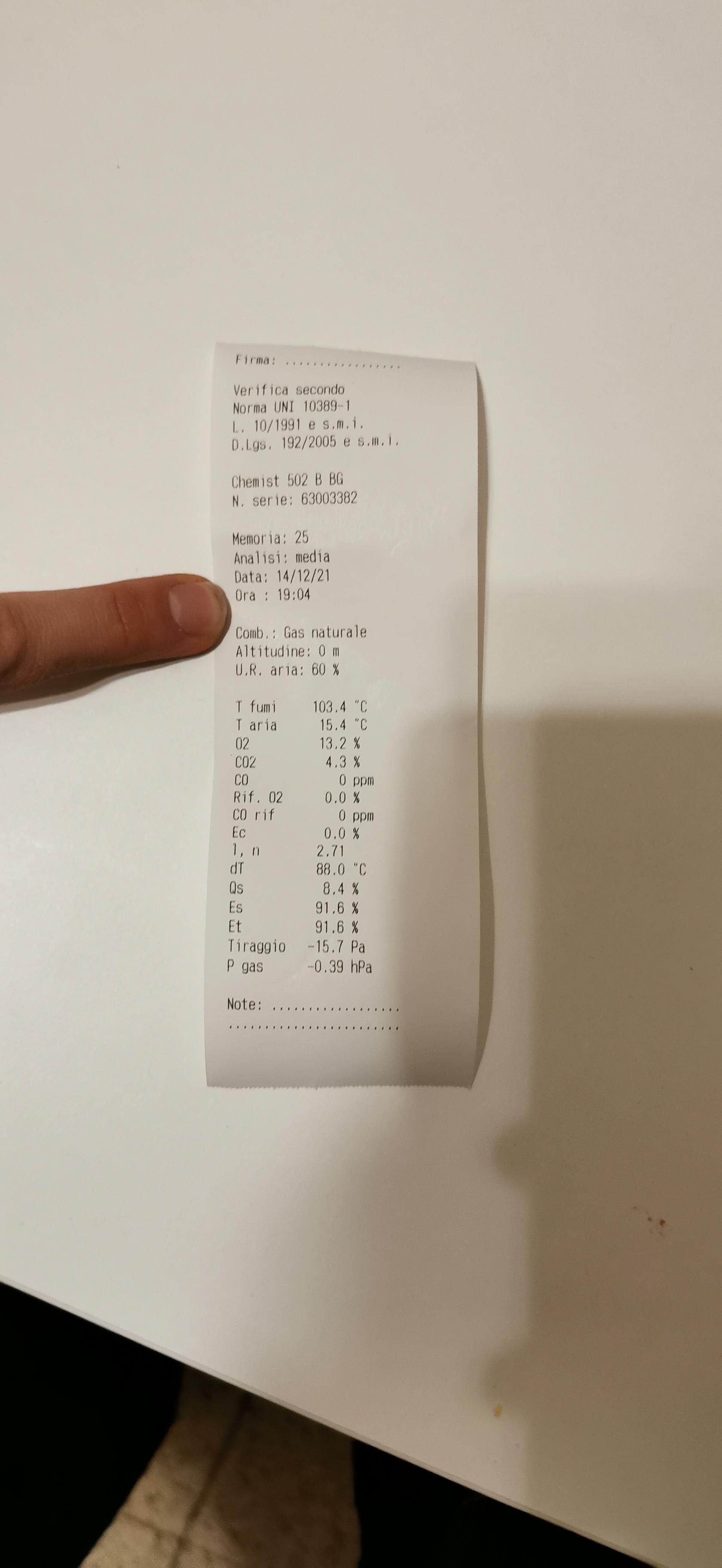

Baxi eco 3 partenza con BOTTO ESAGERATO.
Salve a tutti, ho un problema con la mia caldaia BAXI ECO 3.
Installata 10 anni fa, da 1 anno ormai a volte fa un botto all accensione, il quale riesce a far vibrare le finestre, il problema è che non lo fa ogni volta che che si richiede acqua  ma sporadicamente.
Ho notato che in inverno quindi la caldaia già calda, lo fa meno volte.
Mentre a caldaia fredda, richiedo Acqua calda sanitaria e parte col botto, altre volte anche solamente alla partenza dopo che è arrivata in temperatura lo fa nuovamente.
Caldaia e stato appena fatta una pulizia adelettrodi e bruciatore .
Inoltre abbassato il massimo valvola gas caldaia  per "contenere" i botti
Se la pulisco va bene per 5-6 giorni Dopodiché ricomincia con i botti.
Allega foto dell analisi fumi.
Parliamo di una caldaia a tiraggio naturale quindi senza ventilatore.
Premetto che gli elettrodi non sono mai stati cambiati ma sempre puliti con carta vetrata, può essere che si siano usurati?
È un problema di valvola del gas?
È un problema di centralina che apre  valvola gas prima del necessario?
Alessio Menditto
Jurgen una curiosità personale perché proprio non ci arrivo, anche perché è fresca l’esplosione in Sicilia: ma non hai un po’ di paura che ti spinge a chiamare il tecnico?
