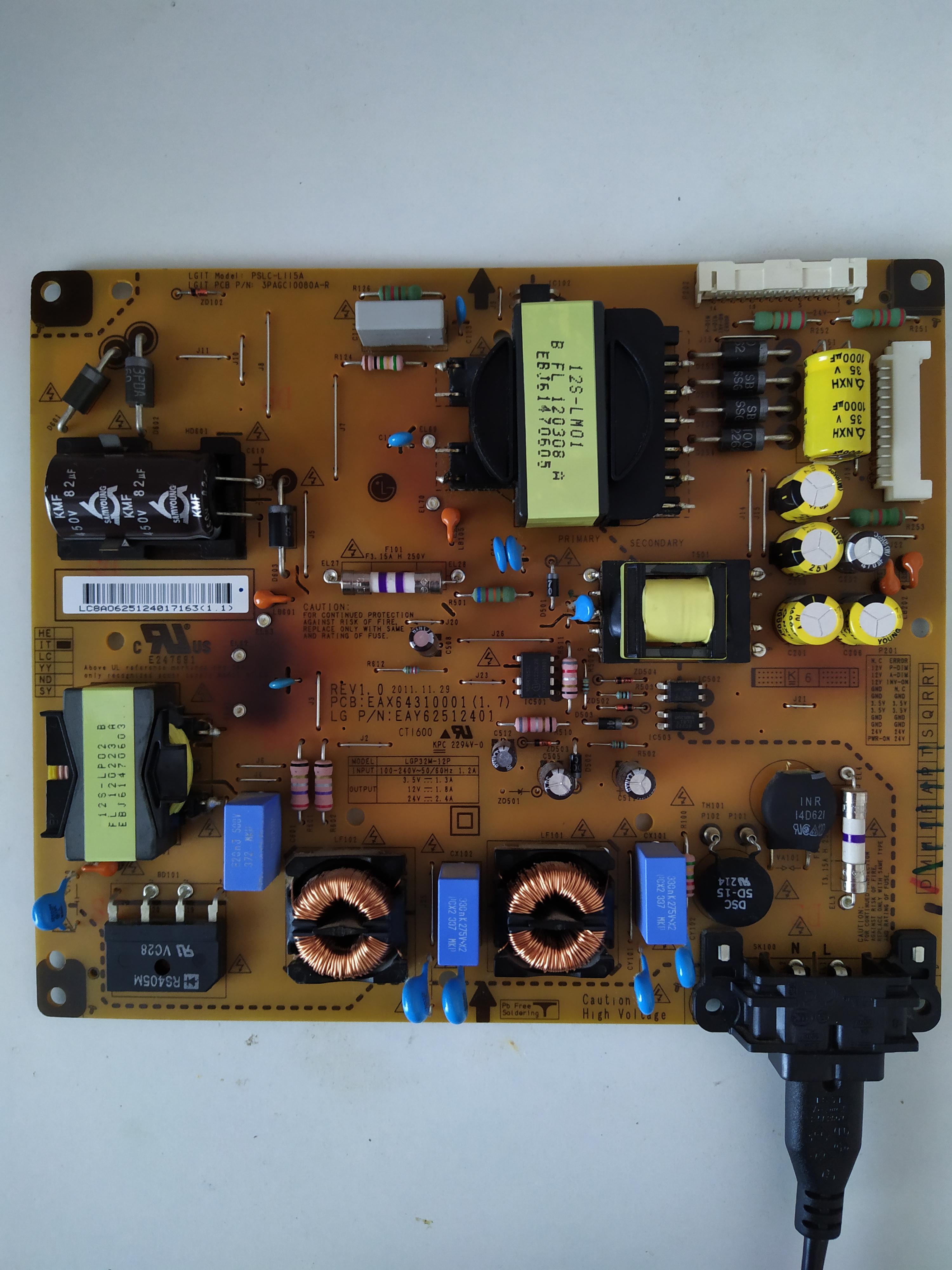

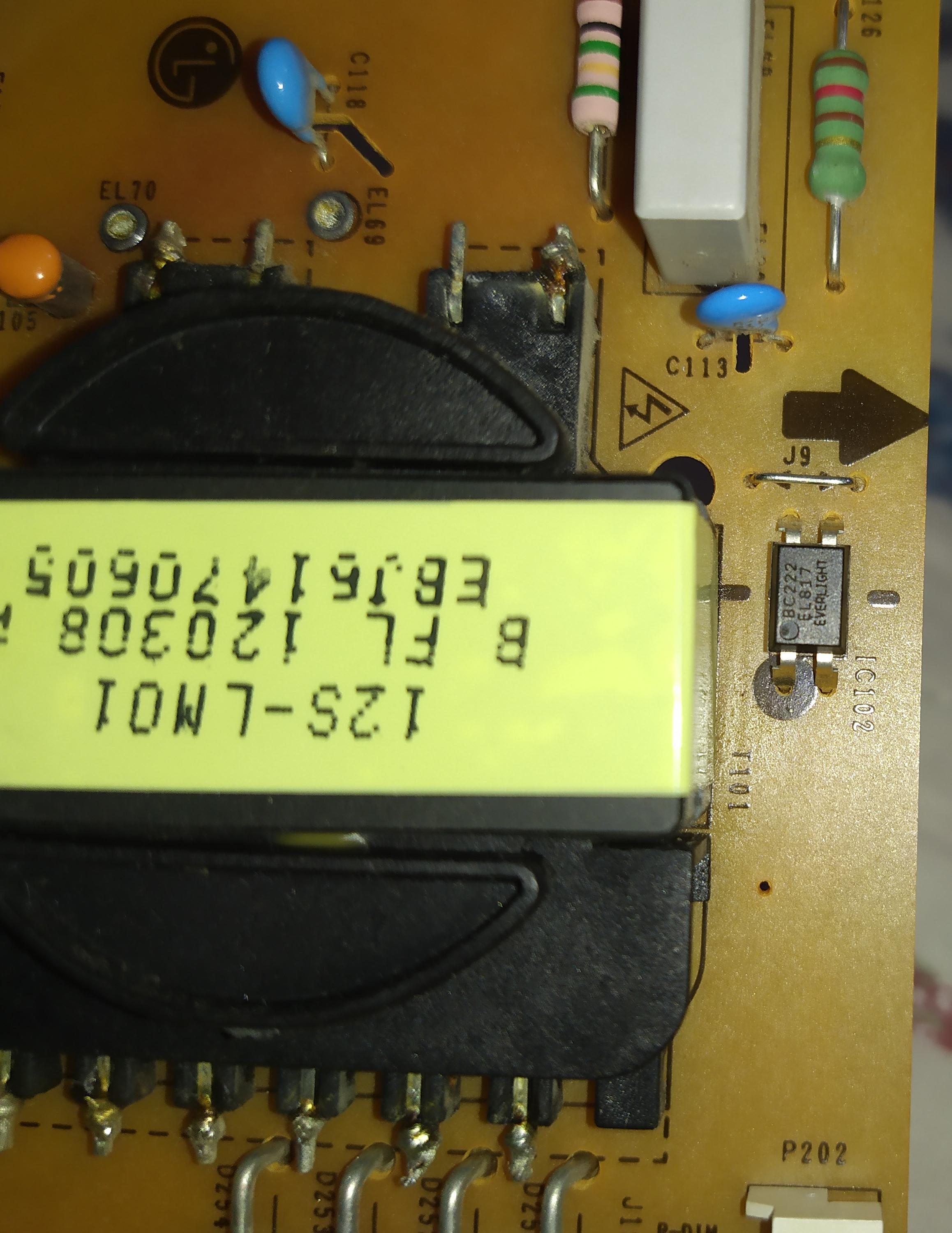

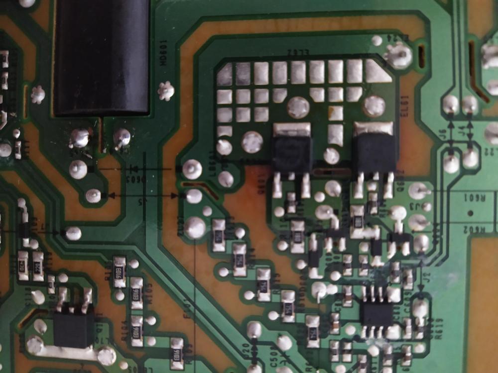

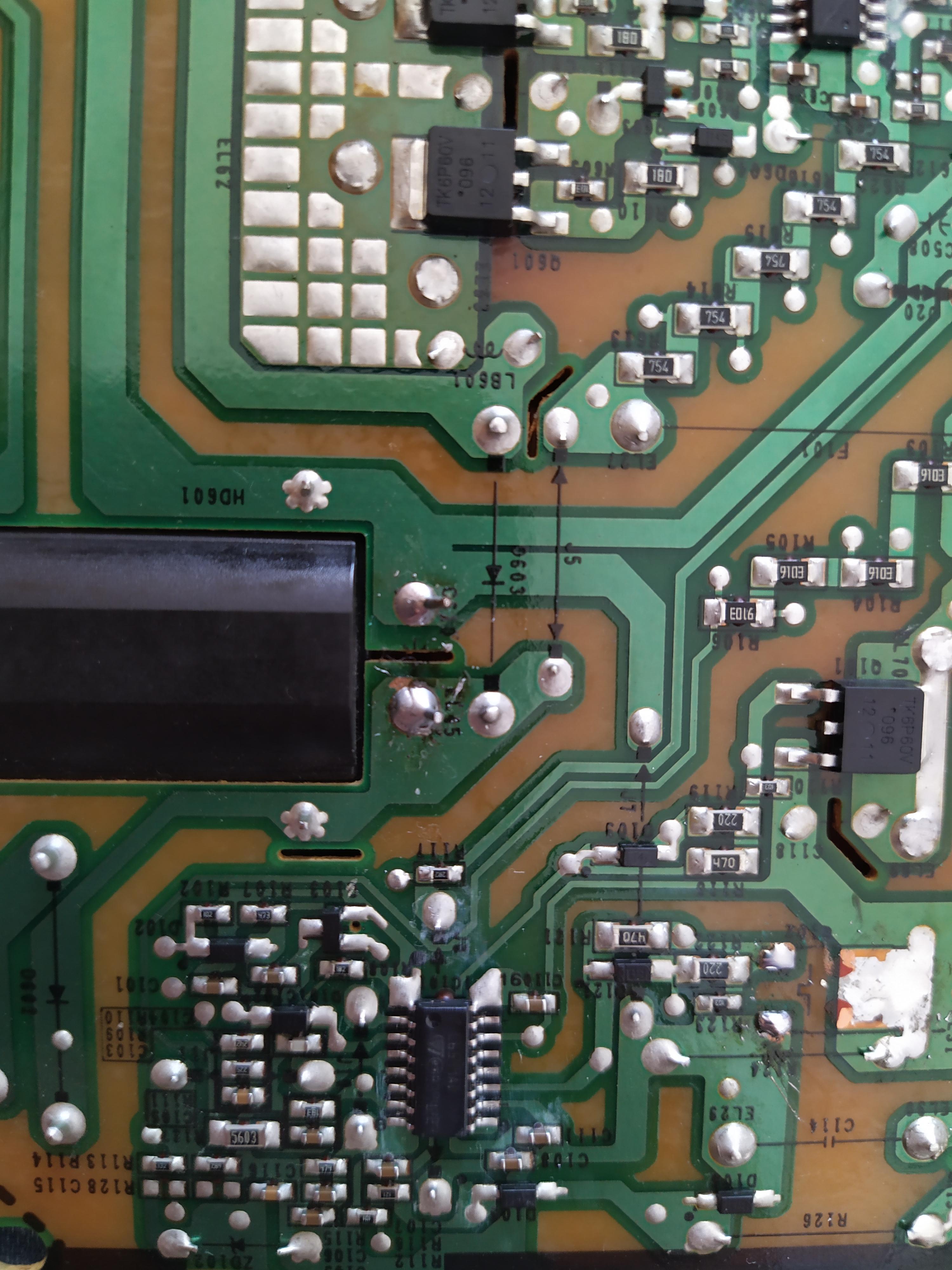

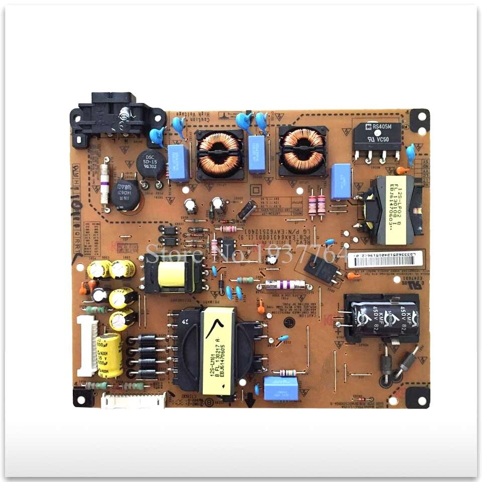

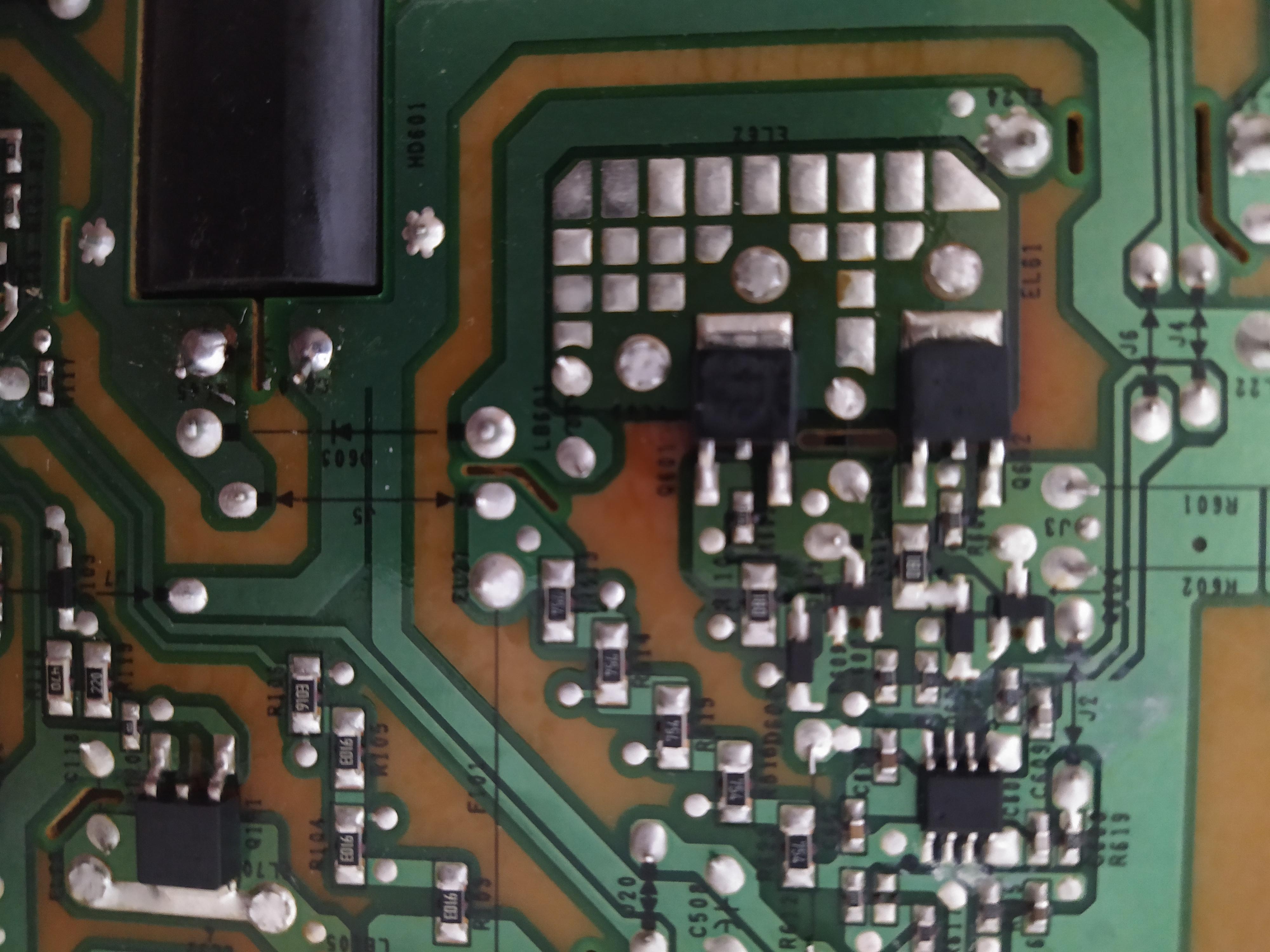

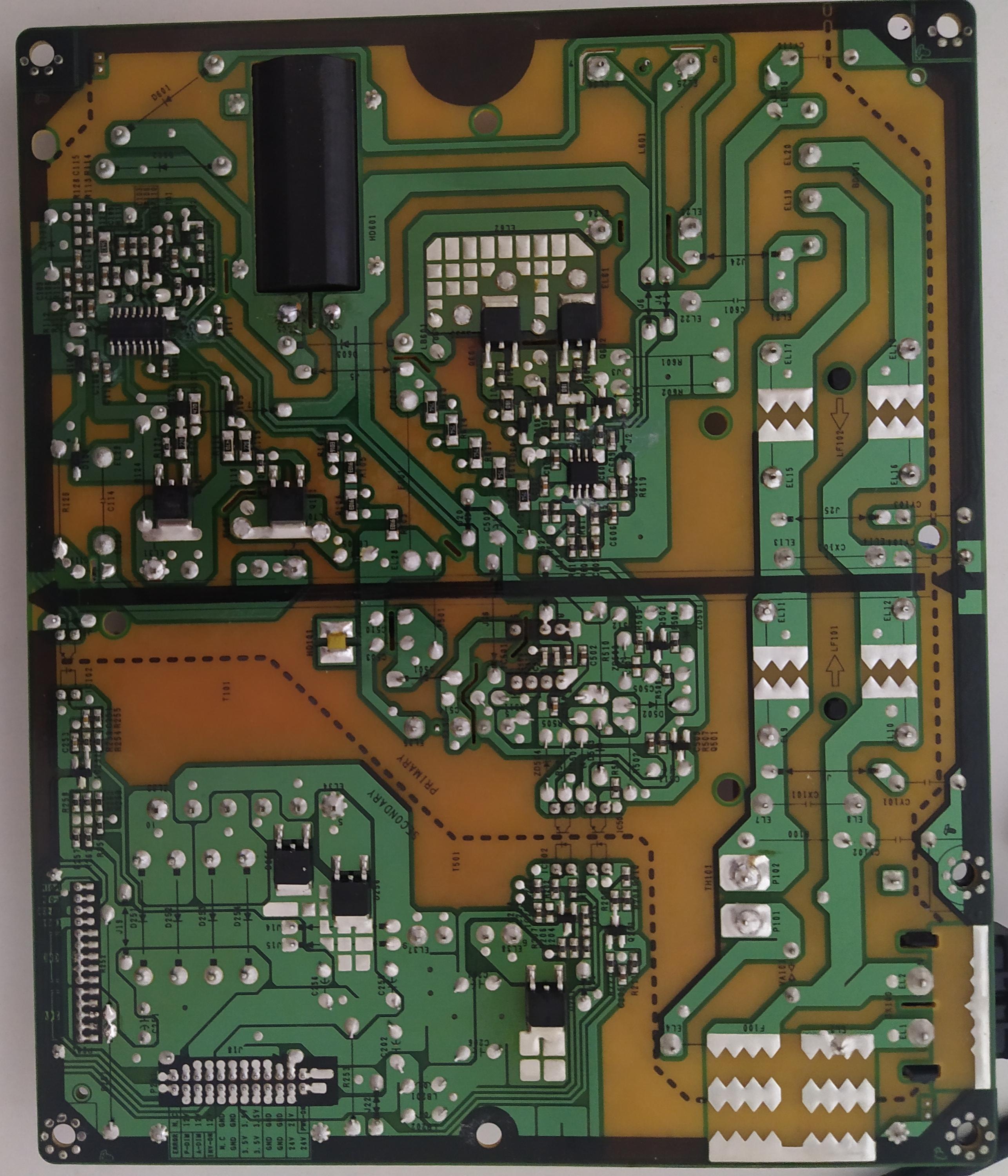

zonio Inserito: 15 dicembre 2021 Segnala Inserito: 15 dicembre 2021 Salve, avrei bisogno di aiuto per riparare questa TV. Dal led rosso si vede che riceve gli impulsi sia dal telecomando che dai tasti a sfioro nel pannello, però non si accende. L'ho aperto e fatto qualche misura sulla Power board, una EAX64310001. A valle del raddrizzatore come nell' elettrolitico della parte primaria ci sono circa 300 volts, però sul primario del trasformatore non c'è nulla di conseguenza sulle uscite della scheda, trovo solo la 3,5 volts sul connettore collegato alla scheda che gestisce i led ed esattamente al pin INV-ON e sul connettore collegato alla mail board sul pin PWR-ON e sul pin 3,5V. Qualcuno mi può aiutare.
ENRICO 1051 Inserita: 16 dicembre 2021 Segnala Inserita: 16 dicembre 2021 (modificato) Hai controllato il finale? Potrebbe essere lui che non alimenta il primario del trasformatore. Fai delle foto. Se il finale è buono,controlla il fotoaccoppiatore. Modificato: 16 dicembre 2021 da ENRICO 1051
zonio Inserita: 16 dicembre 2021 Autore Segnala Inserita: 16 dicembre 2021 Purtroppo non sono riuscito a trovare uno schema, il finale potrebbe essere un lb599ad?
ENRICO 1051 Inserita: 17 dicembre 2021 Segnala Inserita: 17 dicembre 2021 E' questa la scheda? puoi fare delle foto?
Giuseppe Fabrizio Inserita: 17 dicembre 2021 Segnala Inserita: 17 dicembre 2021 300v sono pochini sul condensatore dovresti averne 380/390v quindi controllerei il pilotaggio
zonio Inserita: 17 dicembre 2021 Autore Segnala Inserita: 17 dicembre 2021 La scheda è quella in foto. Sul condensatore, ci sono esattamente 339 volts
ENRICO 1051 Inserita: 17 dicembre 2021 Segnala Inserita: 17 dicembre 2021 Nella zona dove c'è il codice a barre sembra cotta. Puoi fare foto anche del lato rame? Posta la sigla di IC102
zonio Inserita: 17 dicembre 2021 Autore Segnala Inserita: 17 dicembre 2021 Nella zona surriscaldata ci sono i MOSFET. L'IC102 è un BC222. Allego foto
ENRICO 1051 Inserita: 18 dicembre 2021 Segnala Inserita: 18 dicembre 2021 Dissalda i mosfet e accertati della loro efficienza. La base del primo è pilotata dall'integrato a 16 pin, di cui non riesco a leggere la sigla (la foto è troppo scura in quella zona), probabilmente LB599AD. C'è da chiarire,però, una cosa, la tensione sul primario del trasformatore c'è solo quando il TV è acceso, cioè quando si seleziona un canale col telecomando o con gli appositi tasti, hai fatto le misure in queste condizioni?
zonio Inserita: 18 dicembre 2021 Autore Segnala Inserita: 18 dicembre 2021 Appena posso verifico i MOSFET, comunque la tensione manca anche con la tv accesa.
zonio Inserita: 18 dicembre 2021 Autore Segnala Inserita: 18 dicembre 2021 La sigla dell'integrato è quella che dici tu, però non risulta alimentato
Riccardo Ottaviucci Inserita: 18 dicembre 2021 Segnala Inserita: 18 dicembre 2021 solo per promemoria: le tensioni sul primario vanno misurate rispetto la massa primaria (negativo del condensatore filtro di rete)
zonio Inserita: 18 dicembre 2021 Autore Segnala Inserita: 18 dicembre 2021 Rispetto al negativo del raddrizzatore entrambi i pin del trasformatore, hanno tensione uguale a zero e rispetto al positivo entrambi hanno una tensione di 297 volts. Devo ancora testare i mosfet
ENRICO 1051 Inserita: 18 dicembre 2021 Segnala Inserita: 18 dicembre 2021 (modificato) 6 ore fa, zonio ha scritto: La sigla dell'integrato è quella che dici tu, però non risulta alimentato Che intendi per "non risulta alimentato? Manca il + sul pin 12, la GND sul 10 o la STBY sul pin 5? Fai foto chiara della zona integrato LB599AD Modificato: 18 dicembre 2021 da ENRICO 1051
zonio Inserita: 18 dicembre 2021 Autore Segnala Inserita: 18 dicembre 2021 Manca il + sul pin 12 la Gnd sul 10 ma non ho provato la stby. E purtroppo dissaldando il MOSFET K6P60V la stazione saldante ha smesso di funzionare.
ENRICO 1051 Inserita: 18 dicembre 2021 Segnala Inserita: 18 dicembre 2021 1 ora fa, zonio ha scritto: Manca il + sul pin 12 la Gnd sul 10 ma non ho provato la stby. E purtroppo dissaldando il MOSFET K6P60V la stazione saldante ha smesso di funzionare. Vuoi dire che ti manca sia il + che la GND? Ma come le misuri? Devi mettere il puntale nero sul negativo del condensatore grande e il puntale rosso sul pin 12.
zonio Inserita: 18 dicembre 2021 Autore Segnala Inserita: 18 dicembre 2021 Chiedo scusa a tutti. Senza offesa per nessuno, non sono un radiotecnico, sono semplicemente un tecnico elettronico scarso e per questo mi affido a voi, ma il tester nelle sue funzioni principali riesco ad usarlo.
ENRICO 1051 Inserita: 19 dicembre 2021 Segnala Inserita: 19 dicembre 2021 Dovresti fare due cose, misura in ohm tra pin 10 e 12 e fare foto dettagliata della zona integrato. Comunque, non volevo certo offenderti chiedendoti come avevi misurato, ma meglio chiarire. A volte per un semplice equivoco non si trova la soluzione di un problema.
zonio Inserita: 19 dicembre 2021 Autore Segnala Inserita: 19 dicembre 2021 Chiedo ancora scusa, non era mia intenzione creare problemi. Ho misurato Come mi hai detto tu tra l' 11 e il 12 una resistenza di 224 kohm.
ENRICO 1051 Inserita: 19 dicembre 2021 Segnala Inserita: 19 dicembre 2021 Prima di perdersi nel groviglio dell'integrato direi di accertarsi che giunga sul fotoaccoppiatore il segnale dalla scheda madre. Salderei un diodo un diodo in parallelo per vedere se si accende quando selezioni un canale.
zonio Inserita: 19 dicembre 2021 Autore Segnala Inserita: 19 dicembre 2021 Questa prova posso farla non appena mi verrà recapitata la nuova stazione saldante, così posso anche rimontare un mosfet che è stato sacrificato ieri.
ENRICO 1051 Inserita: 20 dicembre 2021 Segnala Inserita: 20 dicembre 2021 18 ore fa, zonio ha scritto: Questa prova posso farla non appena mi verrà recapitata la nuova stazione saldante, così posso anche rimontare un mosfet che è stato sacrificato ieri. In alternativa puoi misurare la tensione sul pin 5 con Tv accesa.
zonio Inserita: 20 dicembre 2021 Autore Segnala Inserita: 20 dicembre 2021 Ho messo in parallelo sia un led che i puntali del tester ai pin 1 e 2 dell' Ic102 e ho cambiato canali accesso e spento, ma nulla. Ho misurato lo stby, PIN 5 dell' L6599AD a TV accesa. Verso il positivo dell' elettrolitico mi dà un valore di 397 volts e verso il negativo non c'è nulla.
